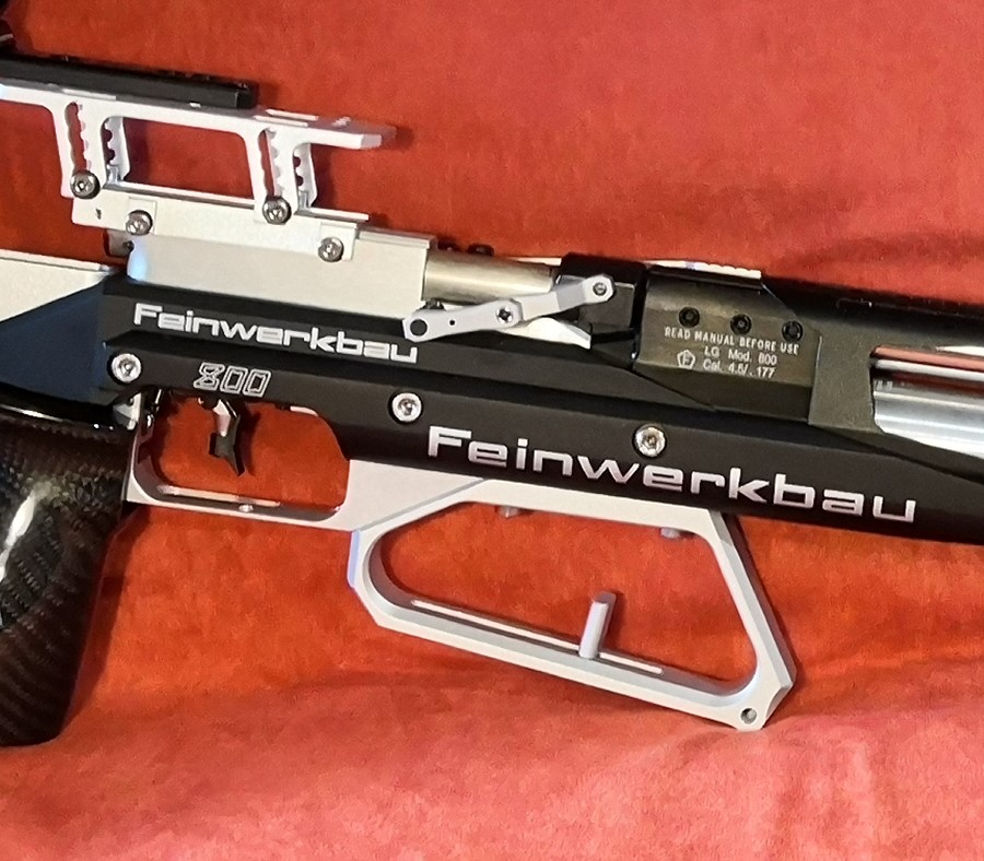

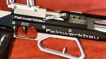

Sorry, das Teil heißt eigentlich Griffleiste und ist jetzt auch aktuell für das 900er als Zubehör bestellbar.
Mein Wissenstand ist: Das Teil kann andas FWB 800W angebaut werden, nicht aber an das 800X. Liege ich falsch?
Hallo Hugo,
es passt auch ans 800X und bei anderen Herstelleren, deren Gewehre eine UIT Schiene besitzen.
Gruß Josef

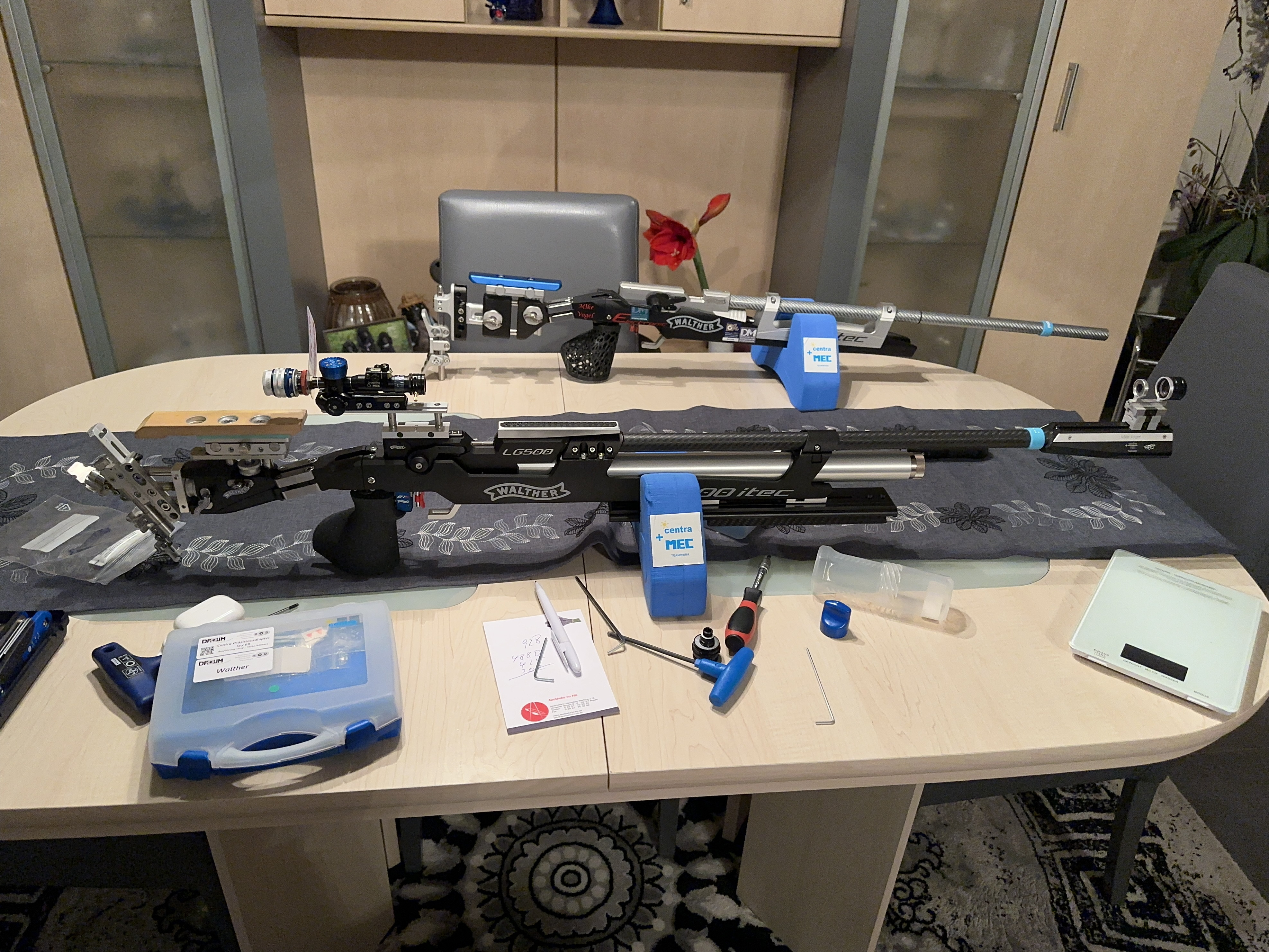

Hallo zusammen,
Ich möchte das mit der Auflage der linken Hand auf dem Gewehr noch einmal ausprobieren.
Ist hier zufällig jemand, der eine solche Handauflage abgeben würde? Ist für eine KK Büchse von Walther.

Ich habe auch eine Walther KK und verwende diese Handauflage
MEC Rack Handauflage | online kaufen bei SE ShootingEquipment

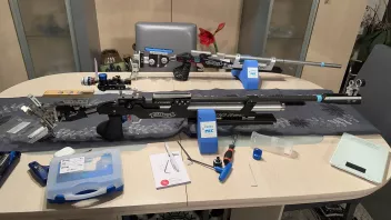

Ich habe mit der nicht abziehenden Hand einen Kompromiss gefunden und komme sehr gut damit klar.
Wenn mich nicht alles täuscht, ist es verboten, den Schaft so zu umgreifen. Bin mir aber tatsächlich nicht ganz sicher. Es wird sich aber sicher ein Kampfrichter hier finden, der es genauer weiß.
Ok. Habe ich so noch nicht gelesen. Bin mal gespannt ob hier jemand was dazu sagen kann.
"Die Hand muss den Vorderschaft berühren. Und für den Kampfrichter einen erkennbaren Abstand zur Hand am Abzug. Und nicht den Ständer berühren"
Mehr kenne ich nicht .

Genau " MUSS das Gewehr von oben,.., von unten ODER seitlich...". In der Theorie gibt es da kein UND, wie auf dem Foto, in der Praxis wohl auch nicht, wie Mike anmerkt.
Geschrieben steht es so, ob es wirklich so gemeint war... 🤔

"oder seitlich vor der Abzugseinrichtung in Richtung Laufmündung halten."
wie ist denn da "seitlich" gemeint? wenn nicht so? hier wären mal die Kampfrichter in dem Forum gefragt.

Er hat den Schaft so umgriffen wie du. Nur hatte er keinen Untergriff am Gewehr.
Evtl. der Auflageschaft. Ich weiß es nicht. Ich lege meine Hand oben auf, und habe kein Problem.
ich habe das Foto mal zu Gerhard geschickt - bin mal gespannt was da zurück kommt.
Da bin ich ja mal gespannt. Führt vielleicht wieder zu einem neuen "Zettel" der TK. ![]()
Ich würde diese Haltung nicht beanstanden - zumindest lese ich nach aktueller SpO. nicht, dass es verboten wäre.
Die Dinge, die nicht erlaubt sind, werden ja auch explizit angeführt.
Punkt 5 ist für mich ebenfalls eindeutig: da geht es um das Umgreifen der Auflage.
Wobei das m.E.n. bereits in Punk 1 "abgefrühstückt" ist: Kein Körperteil darf die Auflage berühren.
