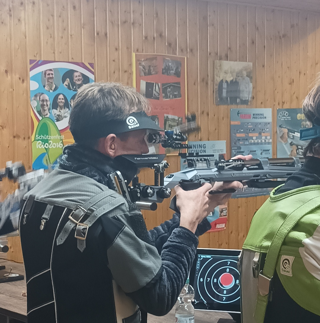

    Ich möchte das mit der Auflage der linken Hand auf dem Gewehr noch einmal ausprobieren.

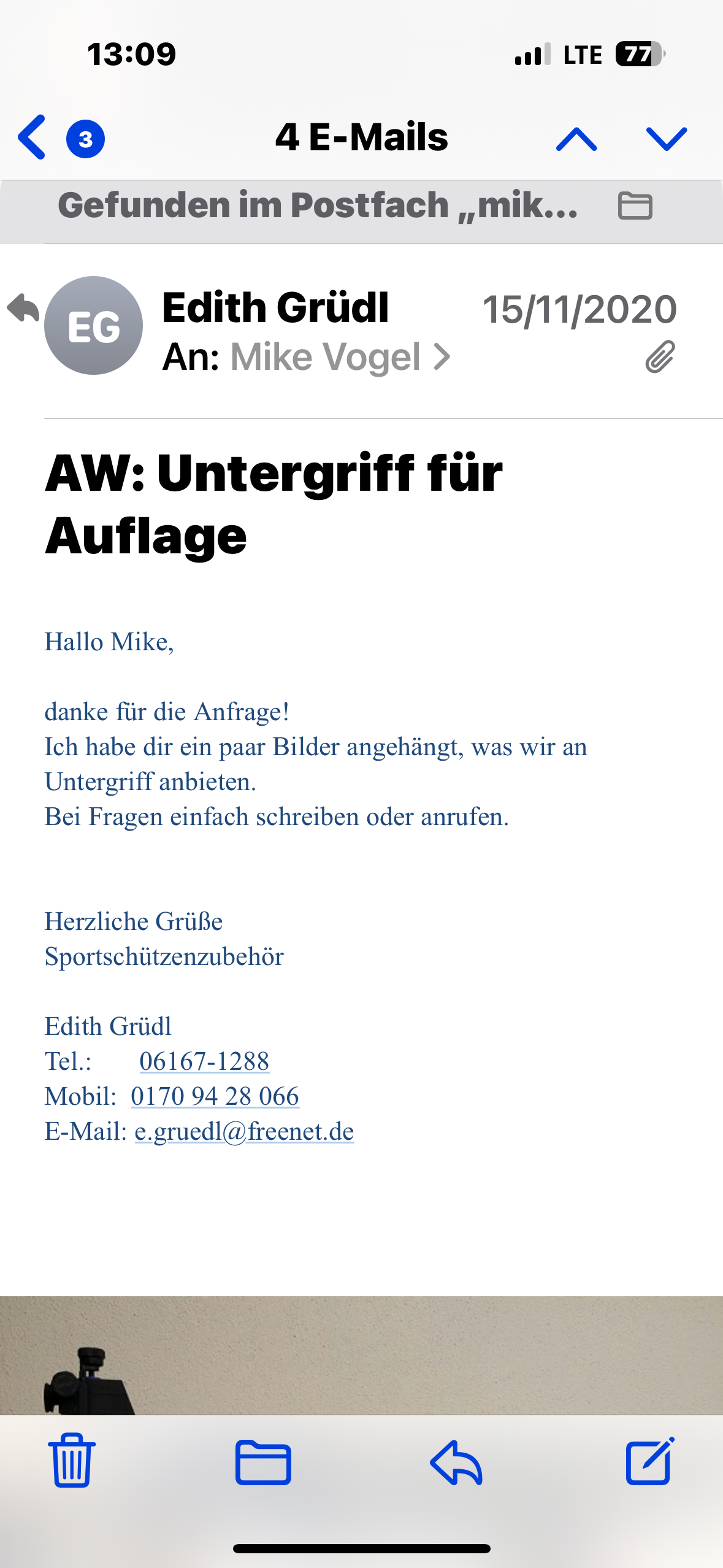

    Schau mal bei Post #8
  • mivo1965
    Ja, ich hatte die Email Adresse aus Post # 8 gestern angeschrieben. Darauf kam die automatische Antwort, dass sie nicht zugestellt werde kann, weil die Mailbox voll sei.
    Hast du vielleicht noch eine andere Idee, wie ich Kontakt aufnehmen kann?

  • Ich habe mit der nicht abziehenden Hand einen Kompromiss gefunden und komme sehr gut damit klar.
    Wenn mich nicht alles täuscht, ist es verboten, den Schaft so zu umgreifen. Bin mir aber tatsächlich nicht ganz sicher. Es wird sich aber sicher ein Kampfrichter hier finden, der es genauer weiß.
  • Wenn mich nicht alles täuscht, ist es verboten, den Schaft so zu umgreifen. Bin mir aber tatsächlich nicht ganz sicher. Es wird sich aber sicher ein Kampfrichter hier finden, der es genauer weiß.
    Ok. Habe ich so noch nicht gelesen. Bin mal gespannt ob hier jemand was dazu sagen kann.
    "Die Hand muss den Vorderschaft berühren. Und für den Kampfrichter einen erkennbaren Abstand zur Hand am Abzug. Und nicht den Ständer berühren"
    Mehr kenne ich nicht .
    Sportordnung Teil 9
    6. die nicht abziehende Hand, muss das Gewehr von oben, auf dem Fernrohr, auf dem Lauf, von unten oder seitlich vor der Abzugseinrichtung in Richtung Laufmündung halten.
    Also alles im Grünen Bereich - aber danke das wir uns das nochmal vertieft haben.
  • Sportordnung Teil 9
    Ich habe nur noch im Kopf, dass auf der DM oder bei der LVM einer der Schützen zu mir kam und sagte, er wäre verwarnt wurden, weil er den Schaft umgriffen hat und musste aus dem Grund den Anschlag wechseln bzw. die Handhaltung. Das hätte ihm das Ergebnis versaut.
    Genau " MUSS das Gewehr von oben,.., von unten ODER seitlich...". In der Theorie gibt es da kein UND, wie auf dem Foto, in der Praxis wohl auch nicht, wie Mike anmerkt.
    Geschrieben steht es so, ob es wirklich so gemeint war... 🤔
    Allerdings, je weniger anschraub/festklemm, desto mehr Sport.
  • Ich habe nur noch im Kopf, dass auf der DM oder bei der LVM einer der Schützen zu mir kam und sagte, er wäre verwarnt wurden, weil er den Schaft umgriffen hat und musste aus dem Grund den Anschlag wechseln bzw. die Handhaltung. Das hätte ihm das Ergebnis versaut.
    DSB Sportordnung Teil 9
    " 5. Die Hand des Schützen darf die Auflage in Richtung Gewehrmündung nicht umgreifen."
    der Kampfrichter hat das wohl falsch gedeutet.
    hier wird von einer Auflage gesprochen und nicht vom Schaft.
    Oder Mike wie würdest du dass auslegen und was ist hier mit "Auflage" gemeint?
  • Genau " MUSS das Gewehr von oben,.., von unten ODER seitlich...". In der Theorie gibt es da kein UND, wie auf dem Foto, in der Praxis wohl auch nicht, wie Mike anmerkt.
    "oder seitlich vor der Abzugseinrichtung in Richtung Laufmündung halten."
    wie ist denn da "seitlich" gemeint? wenn nicht so? hier wären mal die Kampfrichter in dem Forum gefragt.
  • Oder Mike wie würdest du dass auslegen und was ist hier mit "Auflage" gemeint?
    Er hat den Schaft so umgriffen wie du. Nur hatte er keinen Untergriff am Gewehr.
    Evtl. der Auflageschaft. Ich weiß es nicht. Ich lege meine Hand oben auf, und habe kein Problem.
  • Er hat den Schaft so umgriffen wie du. Nur hatte er keinen Untergriff am Gewehr.
    ich habe das Foto mal zu Gerhard geschickt - bin mal gespannt was da zurück kommt.
  • Da bin ich ja mal gespannt. Führt vielleicht wieder zu einem neuen "Zettel" der TK. :amused:
    Ich würde diese Haltung nicht beanstanden - zumindest lese ich nach aktueller SpO. nicht, dass es verboten wäre.
    Die Dinge, die nicht erlaubt sind, werden ja auch explizit angeführt.
    Punkt 5 ist für mich ebenfalls eindeutig: da geht es um das Umgreifen der Auflage.
    Wobei das m.E.n. bereits in Punk 1 "abgefrühstückt" ist: Kein Körperteil darf die Auflage berühren.
