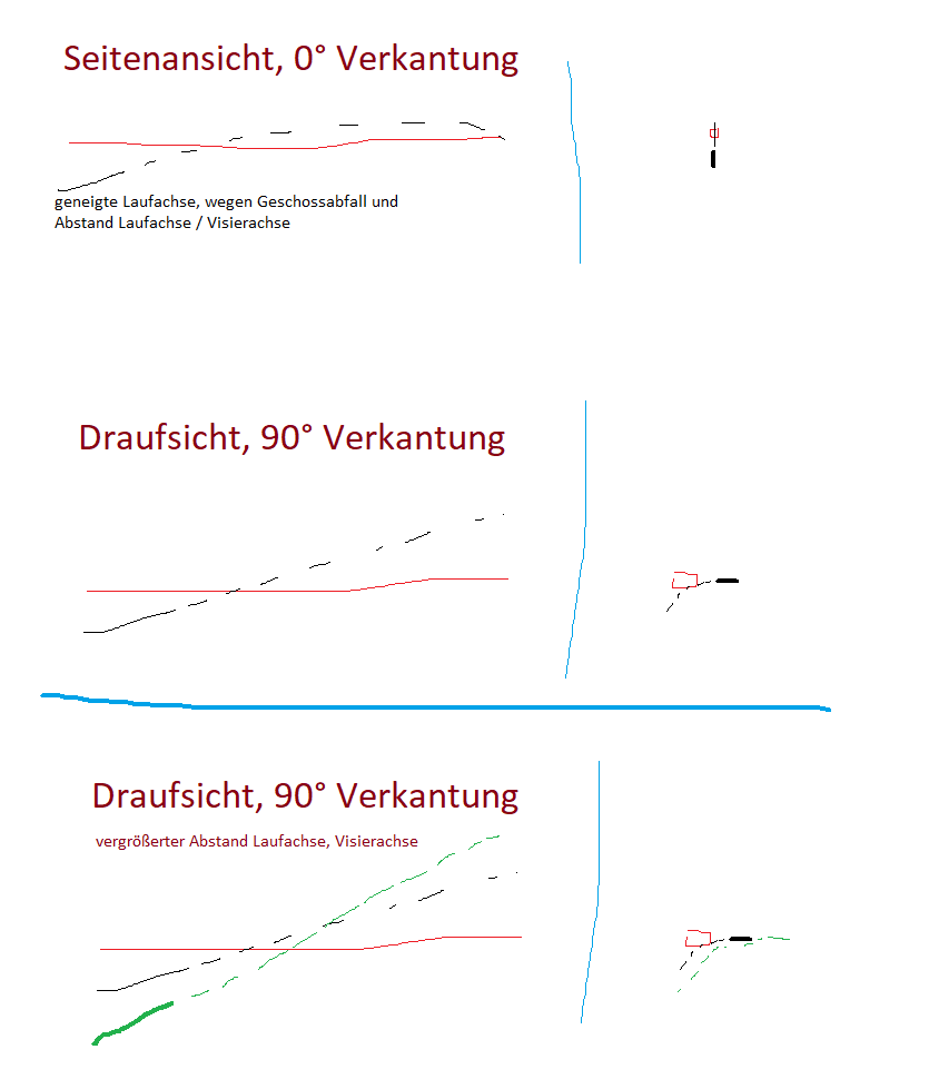

    Aber wie erkenne ich wenn die Visierachse höher meinen Fehler besser? Am Korntunnel bleibt ja alles gleich beim durchschauen, solang der Balken immer sauber gerade steht dürfte es kein Problem geben. Wenn er schief steht wirkt sich das doch gleich aus als wenn er direkt über dem Lauf wäre. Habs mir eben aufgezeichnet, das dreht ja immer gleich mit.

  • Würde der gute Heinz den schönen Versuch in dem von Ironman87 verlinkten Video
    Heinz Reinkemeier Canting / Verkanten - Video 268
    noch weiter umsetzen, also auch zur anderen Seite hin und über die 90 Grad hinaus, mit letzter Konsequenz also auch auf dem Kopf stehend, also um 180 Grad gedreht, was schießtechnisch in der Praxis sicher nicht ganz so einfach wäre ;), so würde sich im Idealfall ein Kreis auf der Scheibe ergeben mit oberem Punkt in der 10 und tiefstem Punkt genau unter der 10 bei eben diesen 180 Grad gedreht. Bei jeweils 90 Grad würde sich dabei zudem die jeweils größte seitliche Abweichung ergeben.
    Der Durchmesser dieses Kreises ist aber nur vom Abstand zur Scheibe und von der mehr oder weniger gestreckten Flugbahn des Geschosses abhängig, nicht aber von einer möglichen Visierlinienerhöhung.
    Ein weiterer Versuch würde zeigen, dass sich der Durchmesser des Kreises selbst bei einer sehr großen Visierlinienerhöhung nicht ändern würde.
    Berechnungen haben übrigens ergeben, dass man beim LG selbst bei einem Verkantungsfehler von 8 Grad unter Vernachlässigung sonstiger Fehler noch in der 10 bleiben würde, beim KK auf 50 m aber schon bei knapp unter 4 Grad nicht mehr.
