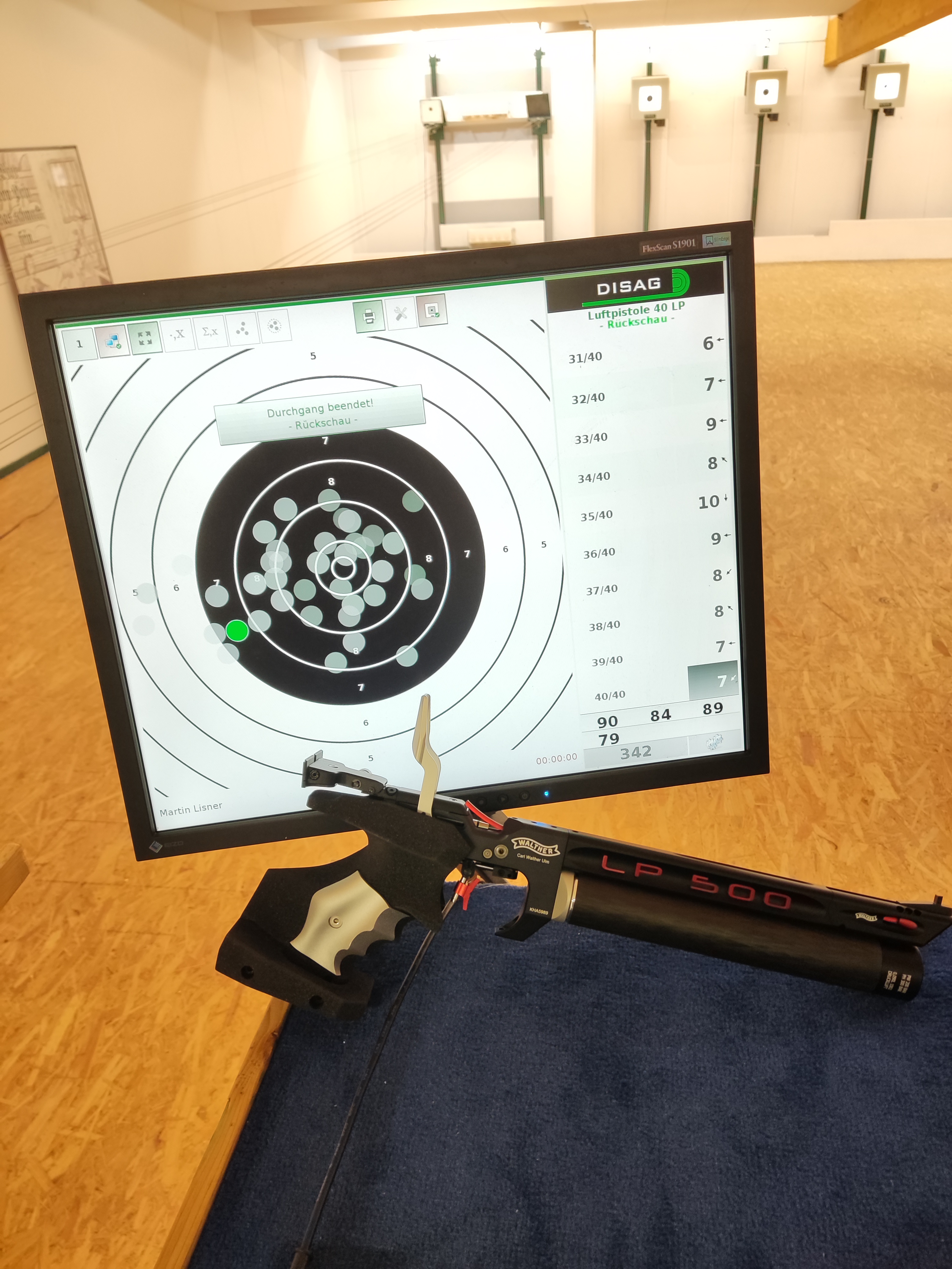

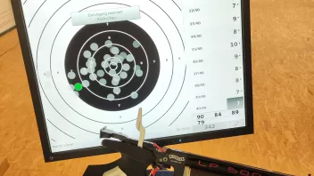

  • Kleines Update:
    Ich habe mich für eine LP500 Expert "Meister-Manufaktur" mit mechanischem Abzug entschieden.
    Ich bereue es nicht, mich für "nur" eine Carbon-Kartusche entschieden zu haben. Da diese Kartuschen nach 10 Jahren erneut "getüvt" werden können.
    Der 5D-Griff passt wie angegossen und ist für mich im Moment der absolute Gamechanger.
    Meine Schützenbrüder haben mich darauf vorbereitet am Anfang viel schlechter zu schießen, weil neue Waffe, das ist nicht eingetreten.
    Vielen Dank für die vielen Tipps und Ratschläge.
