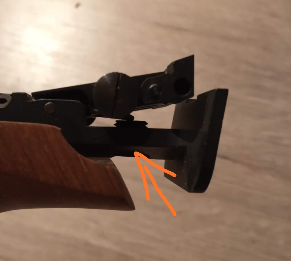

Verstellbereich ist am Ende
- Pistole
Schwebes -
17. Oktober 2022 um 22:30

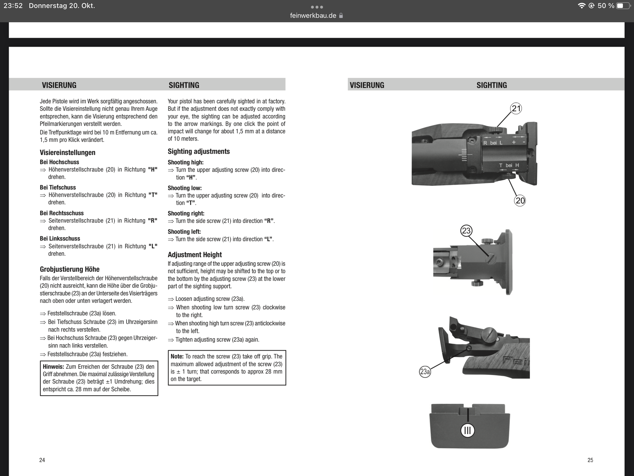

Ist das exklusiv an der 44 oder kennt das noch jemand von anderen Modellen ?
Die FWB P8X hat das auch, Onlinemanual Seite 17, Schraube 23.
Äh Du hast schon die aktuelle Lösung in #13 gelesen die deutlich von Deiner abweicht?
Oh, schön zu lesen das sowas bei der LP44 geht. Dann hat Schwebes ja Glück.

Gibts als Download bei Feinwerkbau Manual
Womit die Richtigkeit des Spruchs "Read the fucking manual" mal wieder bewiesen wäre.
In diesem Fall war es ja die Sprichwörtliche Faust auf dem Auge. Bei jedem anderen Hersteller wäre der Weg nur über Korn Länge gegangen. Allerdings wäre der Aufwand ja auch überschaubar gewesen.
Richtig!
Ich habe neulich auch von dieser Grobeinstellung Gebrauch machen müssen, da ich am Ende des Höhenverstellbereichs war.
Jetzt bin ich ziemlich in der Mitte des Feineinstellbereich
