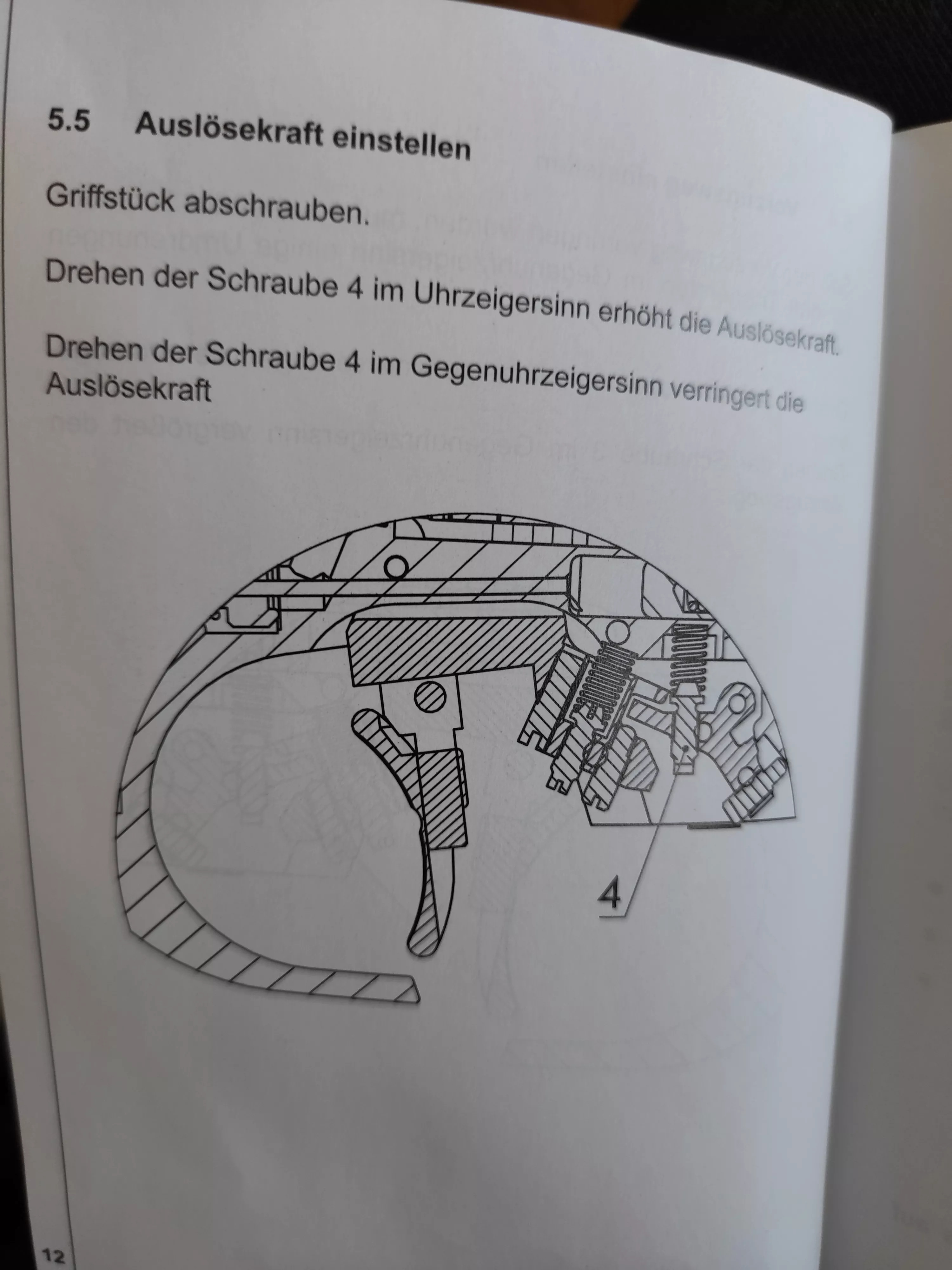

    ich bin ein bisschen ratlos wenn es darum geht das richtige Abzugsgwicht an meiner Steyr EVO 10 M einzustellen.
    Zuerst es handelt sich um meine erste eigene Luftpistole und ich habe derartiges noch nie eingestellt oder verstellt Bislang habe ich so geschossen wie ich die Waffe von Steyr bekommen habe und lediglich den Griff und das Zügel für mich passend angpasst. Mit Vorzugsweg, Druckpunkt, etc. war und bin ich bislang zufrieden und gut zurecht gekommen.
    Jetzt hab ich Mal aus Interesse mit einer Waage im Club das Abzugsgwicht gemessen und kam nur einen Hauch über 500 Gramm. Was mich für einen Wettbewerb, so ich einmal teilnehmen sollte eher unruhig schlafen lassen würde.
    Meine Frage wäre , wie erhöhe ich das Abzugsgwicht ein wenig ohne die anderen Parameter zu verstellen ? Die Bedienungsanleitung wirft eher mehr fragen als Antworten auf. Kann ich mit der Schraube (4) "Auslösekraft" das Abzugsgwicht erhöhten ?
  • Das kannst du natürlich. Sinnvoller ist es aber die Vorzugkraft etwas zu erhöhen. Auf wieviel war der Abzug original eingestellt? Ich habe an meinen Steyr nie etwas verstellen müssen.
  • Noch besser wäre mit einem Prüfgewicht den Abzug zu messen. wenn du nur auf der sicheren Seite sein willst, wie Hugo165 schreibt, Vorzugskraft verstellen.
    Gruss
  • Ab Fabrik war der Abzug bei meiner 10 EVO sehr gut eingestellt. Genug Abstand zum Limit aber auch nicht übermäßig schwer. Späteres Herumjustieren hat da zu keiner Verbesserung geführt, die sich im Ergebnis niedergeschlagen hätte. Wenn man mal anfängt lernt man schnell, ein richtig eingestelltes Verhältnis von Vorzug zu Druckpunkt zu schätzen, wie es voreingestellt war. Als Gewicht habe ich mir eine Zipplock Tüte passend mit 9mm-Hülsen gefüllt und eine Schlaufe Blumendraht eingehängt.
  • @Scrimshander
    Gehe im Handbuch auf Seite 10
    5.3 Vorzugskraft einstellen
    Drehen der Schraube 2 im Uhrzeigersinn erhöht die Vorzugskraft.
    Drehen der Schraube 2 im Gegenuhrzeigersinn verringert die Abzugskraft.
    Hier die Schraube 2 in "15 Minuten Schritten" - viertel Umdrehung - im Uhrzeigersinn drehen - bis die Waffe sicher "hält".
    (TIP: Man kann ein Geldstück seiner Wahl auf das Abzugsgewicht legen...)
    Die "Werkseinstellung 5.5" so belassen! NICHT VERSTELLEN !
    VG aus HESSEN.
    Die Waffe ist ab Werk im sicheren Bereich von +500g eingestellt.
    Durch das verstellen des Abzuges - ändert sich hier der Winkel am Abzug und der Abzugswiderstand.
    Siehe meine INFO oben ...
    Der Satz:..."ich habe an meiner STEYR nie etwas verstellen müssen..." ist für eine solche Fachfrage wenig hilfreich. ;)

  • Vielen Dank, so verstehe ich das und leuchtet auch ein.
    Das mit dem Geldstück allerdings kann ich mir jetzt nicht vorstellen?!
    Die "festen Abzugsgewichte" in 500 + 1000 wiegen nur 500 oder 1000.
    Wenn man dieses Gewicht erhöht, um das Gewicht eines Geldstückes - ist man im
    Sommer und im Winter auf der sicheren Seite.

  • Die Waffe ist ja bekannt. Die Anleitung gibt an, welche Schraube was verstellt. Um zu verstehen was passiert, habe ich mir bei meiner Waffe (ich habe auch eine Evo 10 mechanisch) einen Wert verstellt und mir den Wert und die Richtung aufgeschrieben. Ausprobieren. Zurückdrehen. Nächste Schraube. Danach weiß man, was passiert, hat sich aber nicht alles verstellt und dabei den Rückweg vergessen. Einfach systematisch vorgehen.
    Davon ausgehend kann man versuchen, die Einstellung für sich selbst zu optimieren. Hilfreich ist hier auch der Vergleich mit den Waffen von Schützenbrüdern. Da gibt es die wildesten Sachen! Von hartem, kurzem Vorzug mit kaum spürbarem Druckpunkt oder ewiglangen Gummiabzügen bis zu fast fehlendem Vorzug mit knalleharten Druckpunkten. Orientier Dich an den Ergebnislisten, such Dir die guten Schützen raus aber hör nicht unbedingt auf alles, was man Dir dazu erzählt. Zuhören ja aber man muss sich vor allem seine eigenen Gedanken machen und auf das hören, was man selbst auf dem Stand erlebt.
