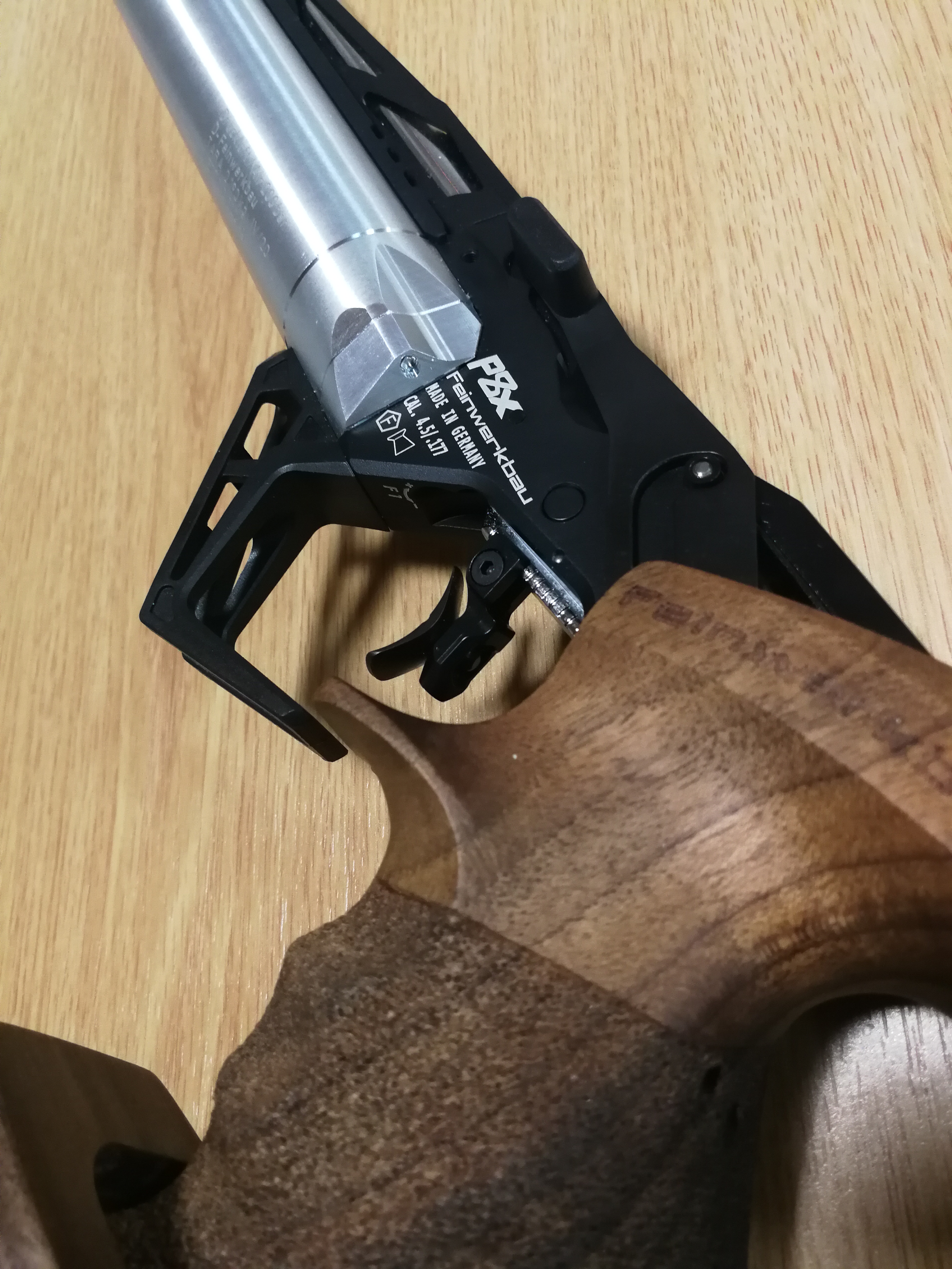

    ich wende mich an Euch mit einem Griff-Problem an meiner P8X. Kurz zur Historie:
    Als langjähriger LG-Schütze hatte ich vor einigen Jahren auch Gefallen am LP-Schießen gefunden. In der ersten Zeit musste ich als Linksschütze dabei mit einem Rechtsgriff schießen, da wir in unserem Verein keine LP mit Linksgriff haben.
    Ende 2020 habe ich mir dann endlich eine eigene LP mit Linksgriff gegönnt - eine Feinwerkbau P8X. Grundsätzlich bin ich mit der P8X sehr zufrieden und meine Ergebnisse haben sich seither auch durchaus positiv entwickelt, doch hadere ich nach wie vor mit dem Griff meiner Lupi.
    Bei meiner Schießleistung stört mich - trotz des positiven Trends - die enorme Schwankung der Ergebnisse. Beispiel: Gestern mit 363 R. meine persönliche Bestleistung eingestellt, vorgestern nur schwache 344 R. Ich frage mich dabei immer wieder, ob dies mit dem suboptimalen Griff zu tun haben könnte.
    Hier gibt es, glaube ich, mehrere Baustellen.
    (Die Internetseite von Thomas Rink war dabei für mich recht interessant, weswegen ich mich gelegentlich darauf beziehe.)
    1. Der Griff ist eigentlich zu groß. Ich habe eine Handbreite von 84 mm, mein Griff hat Größe M. Da der Verstellbereich der Handkantenauflage nicht ausreicht, habe ich diese mit einem Nussbaumbrettchen aufgedoppelt. Die Handkantenauflage passt jetzt zwar, dafür passen die Fingermulden am Griff nicht mehr so wirklich (insb. am Kleinfinger).
    (Die Größentabelle von Thomas Rink würde für meine Handbreite Größe S empfehlen).
    2. Als ich die neue P8X (mit neutral eingestelltem Griff) erhalten hatte, habe ich zuerst Blindanschläge gemacht, um zu sehen, wo die Visierung steht. Dabei zeigte sich, dass das Korn deutlich rechts neben der Kimme steht (als Linksschütze). Um dies auszugleichen, habe ich dann das System im Griff nach links geschwenkt. Das hat allerdings immer noch nicht genügt, um das Korn ohne aktives Gegenhalten in die Kimme zu bringen. Ich habe daher provisorisch an der Handballenauflage punktuell Material aufgefüttert. Wobei mir Verdrehung des Griffs UND zusätzliche Auffütterung schon irgendwie übertrieben vorkommen.
    (Thomas Rink rät davon ab, zu stark aufzufüttern, da die "Waffenachse sonst zu stark aus dem Arm herausläuft".)
    3. Das Abzugszüngel habe ich momentan recht weit vorne und stark ausgeschwenkt eingestellt, da es sich so für mich am brauchbarsten anfühlt. Allerdings wird ja immer empfohlen, das Abzugszüngel nicht aus der Laufachse zu schwenken, da dies beim Abziehen zum Verreißen führen könne.
    Ich vermute, meine aktuelle Züngeleinstellung ist eine Folge der oben beschriebenen verdrehten Griffhaltung. Dazu kommt noch, dass ich relativ lange Finger habe (Mittelfinger-Länge 86 mm > Handbreite 84 mm).

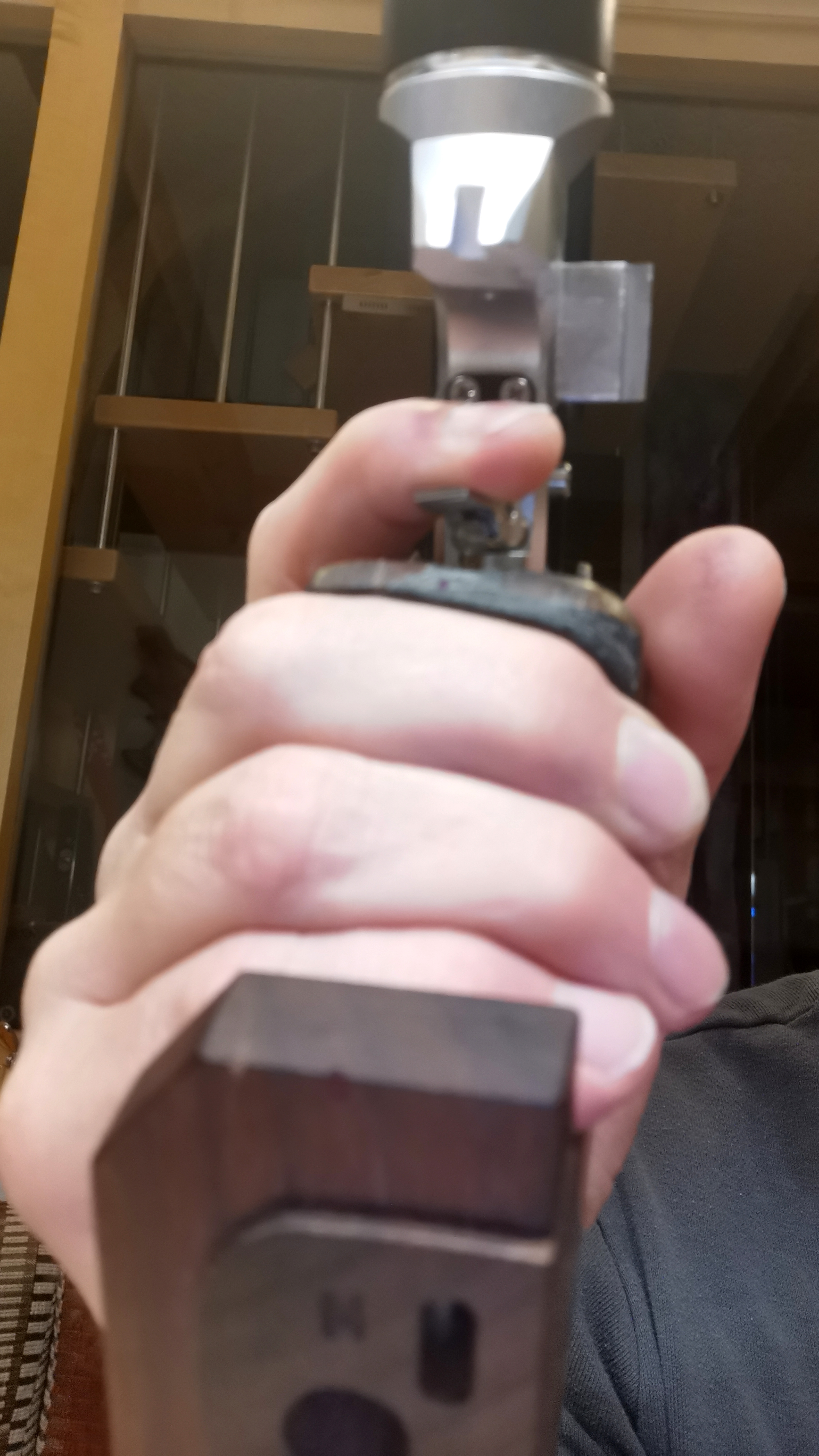

    Was mir helfen könnte zu Beurteilen wo die Probleme bei Deinem Griff liegen wären Schussbilder. Immer so 10 bis 20 Schuss auf eine Scheibe. Aus den Wolken oder den Schrotschüssen kann ich zumindest einige Problemstellen identifizieren und Dir Hinweise geben wonach Du schauen solltest.
    Weiterhin Bilder von Deinem Griff mit der Hand drin von vorn, von der Seite und von hinten.

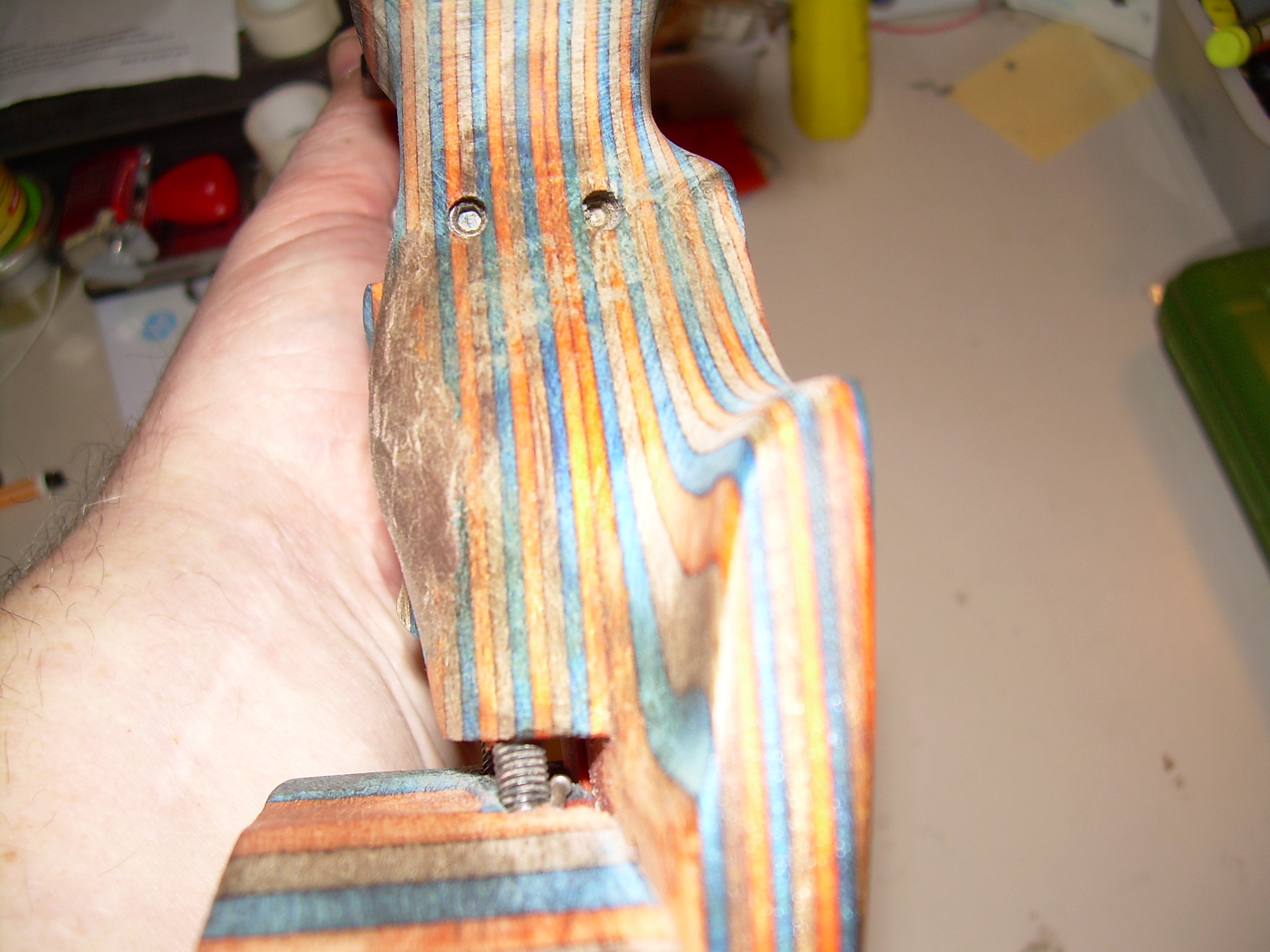

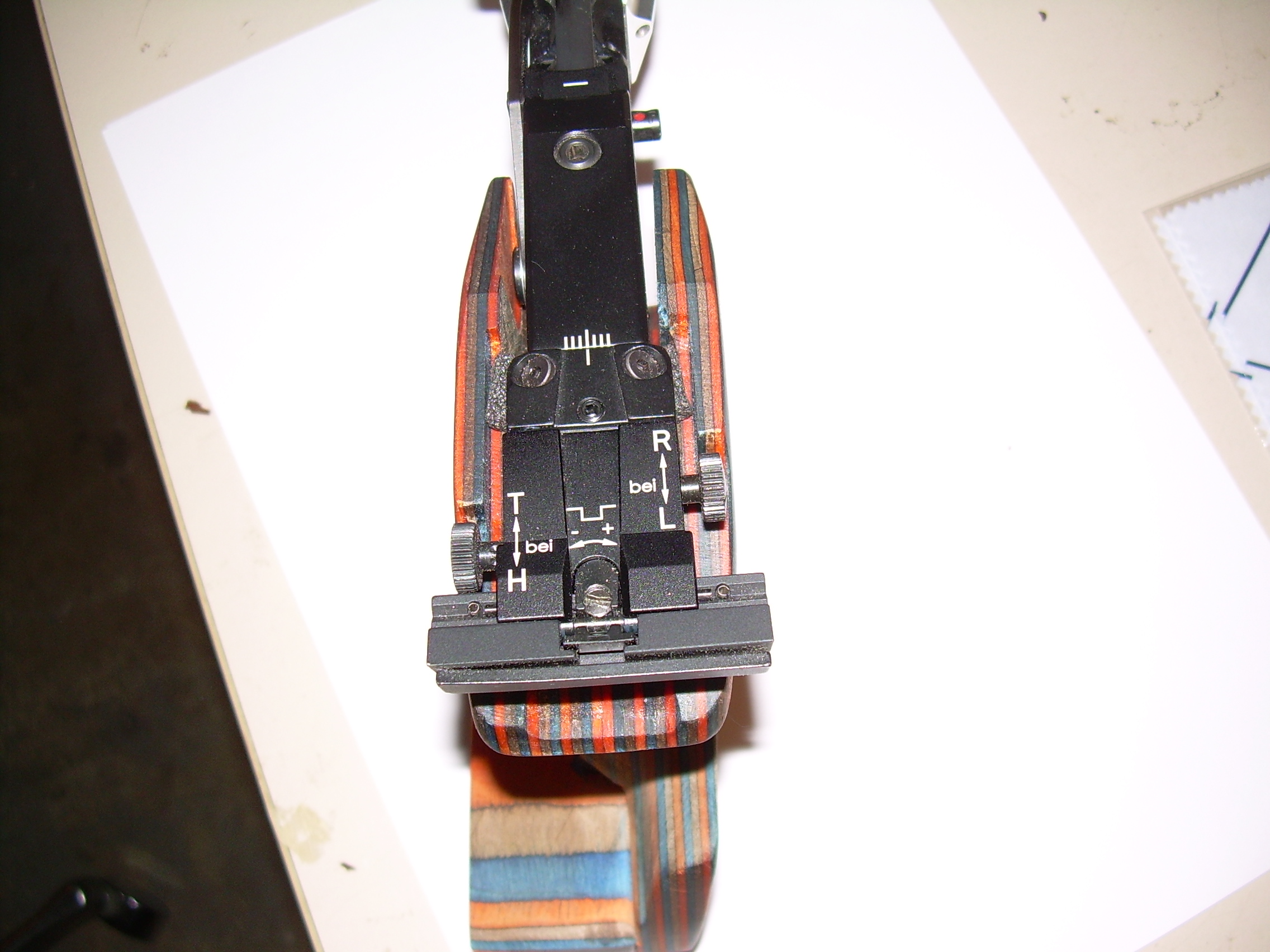

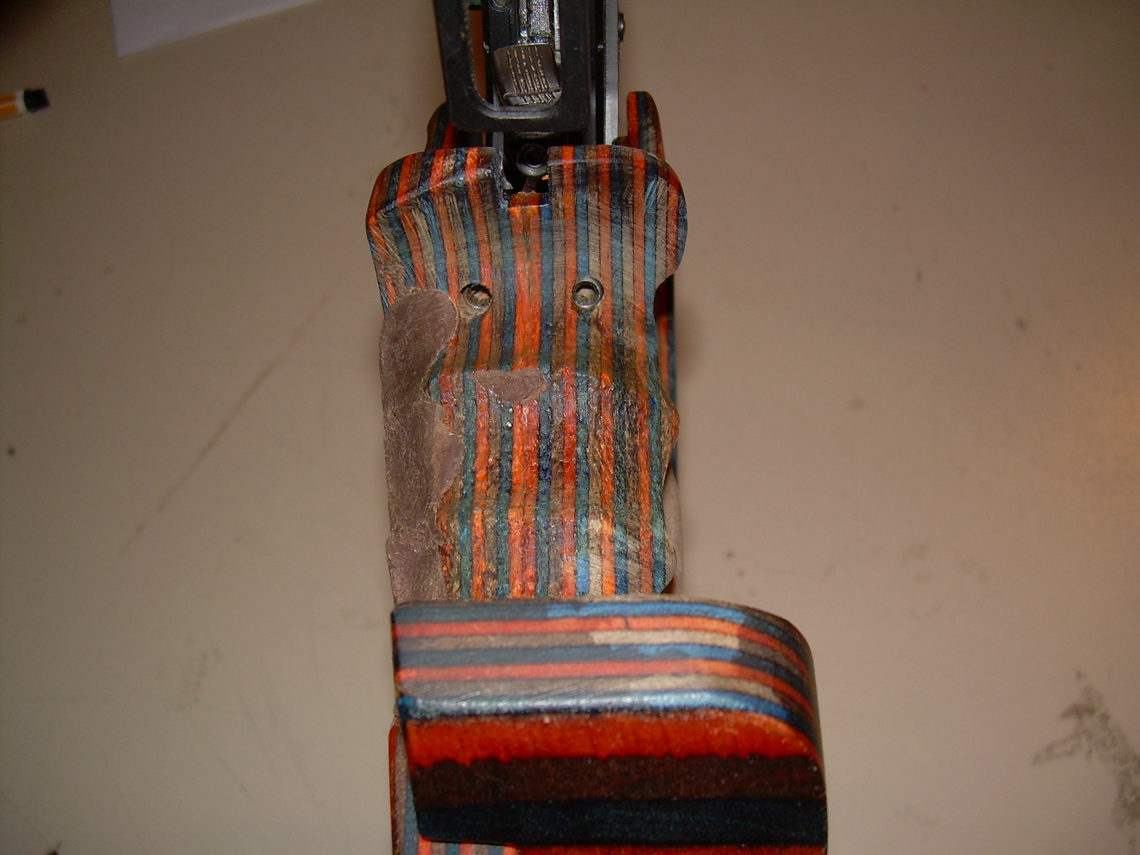

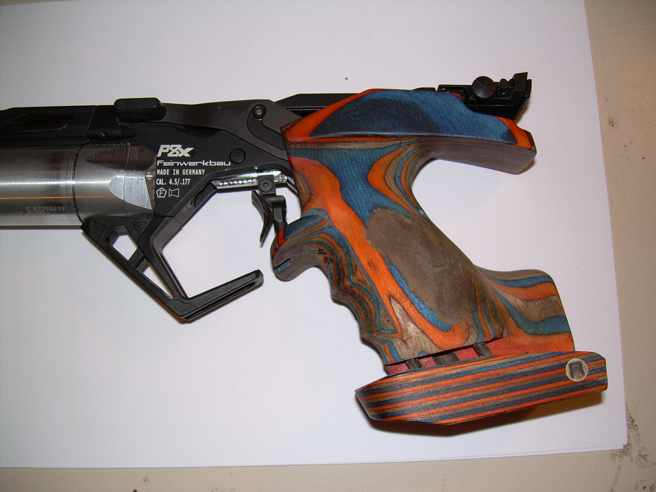

    Hier mal ein paar Bilder von meinen überarbeitetn Rinkgriff, von der verstellmöglichkeit ist der Feinwerkbaugriff besser.
    Wie oben schon geschrieben, spiele ich auch mit dem Gedanken, mir einen Rink-Griff zu holen (Größe S, 7°-Variante, dicke Ausführung).
    Könntest Du vielleicht näher erläutern, inwiefern die Verstellmöglichkeiten des Rink-Griffs schlechter sind als die des FWB-Griffs?

  • Rink hat 4 Stellschrauben um den Griff zuerstellen und Feinwerkau 6 Stellschrauben um den Griff ein zustellen.Der Rinkgriff ist aber mit der 7grad aber auch sehr Gut und er liegt tiefer in der Hand.

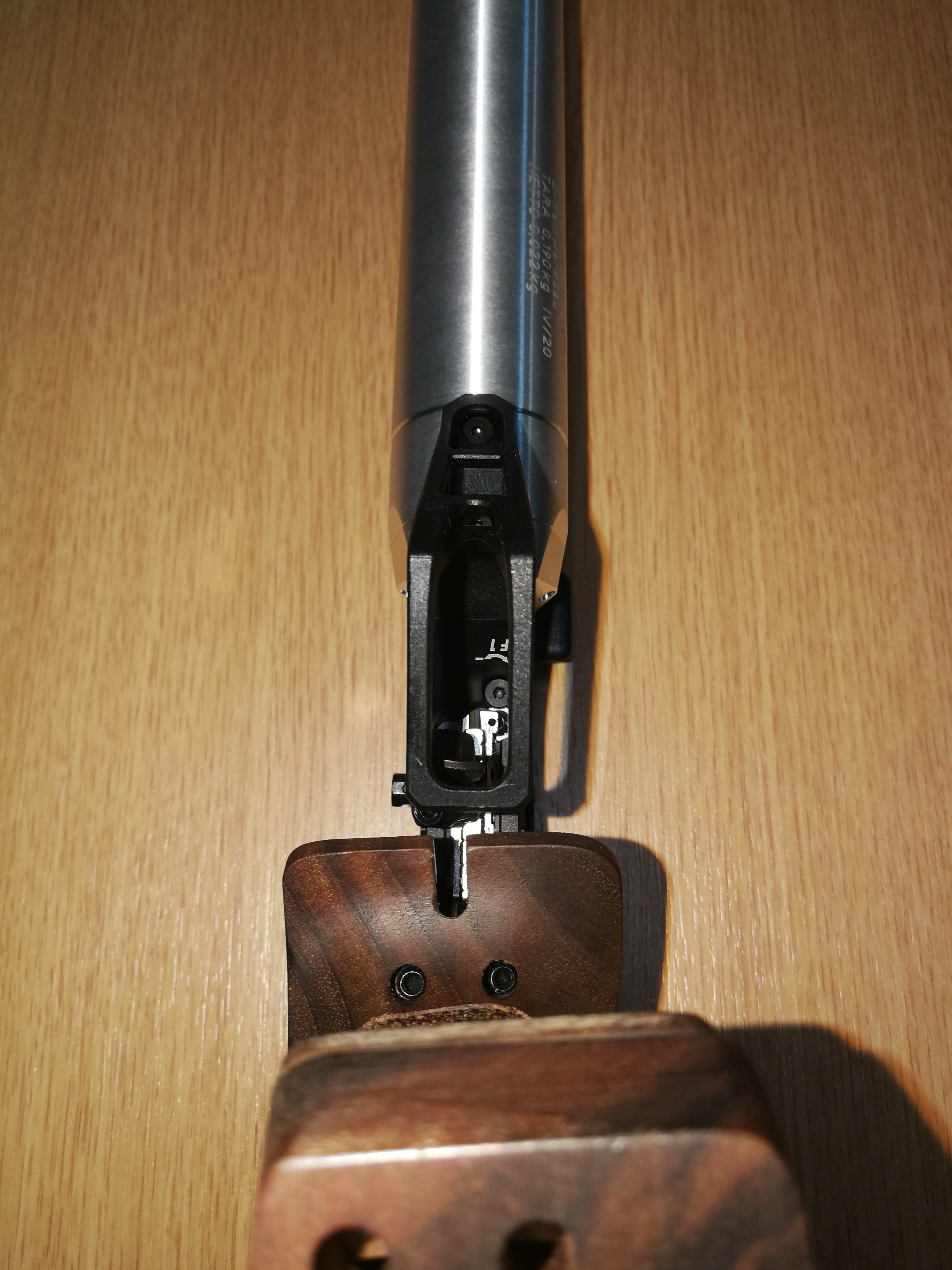

    ich möchte Euch noch ein abschließendes Update zu meinem Thread geben:
    Nach längeren Versuchen mit dem linken / rechten Auge und mit unterschiedlichen Blenden bin ich zum Ergebnis gekommen, dass das Zielen mit dem kreuzdominanten rechten Auge einfach besser klappt.
    Bzgl. der Griff-Thematik habe ich mich dann doch entschlossen, einen Rink-Standardgriff in der Ausführung SLB7D zu bestellen. Von den Erfahrungen mit dem Rink-Griff möchte ich Euch nachfolgend berichten:
    Grundsätzlich passt der Griff sehr gut, obwohl es sich nicht um einen Maßgriff handelt. Insbesondere die 7°-Ausführung ist hilfreich für das Zielen mit dem kreuzdominanten rechten Auge. (Auf der Homepage von Thomas Rink habe ich dazu noch den hilfreichen Tipp gefunden, nicht nur am Griff, sondern auch an der Kopfhaltung zu arbeiten.) Und die dicke Ausführung des Griffs kommt meinen langen Fingern entgegen.
    Allerdings war ich mit dem Griff anfangs überhaupt nicht zurechtgekommen, da die Handkantenauflage relativ kurz - und somit das Widerlager für den Mittelfinger nicht optimal - war. (Der P8X-Seriengriff hat eine deutlich längere Handkantenauflage.)
    Dies führte bei mir zu einer verkrampften Griffhaltung, die wiederum in sehr bescheidenen Ringzahlen resultierte.
    Ich habe mir dann dadurch beholfen, dass ich die Handkantenauflage durch Anleimen eines Nussbaumklötzchens um knapp 1 cm verlängert habe (natürlich unter Beachtung der einschlägigen Vorschriften). Bei der ersten Übung mit dem so modifizierten Griff habe ich gleich eine neue persönliche Bestleistung geschossen!
    In der Summe ist der Griff zwar noch nicht perfekt, aber auf jeden Fall schon mal eine deutliche Verbesserung ggü. dem serienmäßigen P8X-Griff :)
    Mittelfristig werde ich fürs Feintuning vielleicht doch noch zu Feile und Spachtelmasse greifen ...

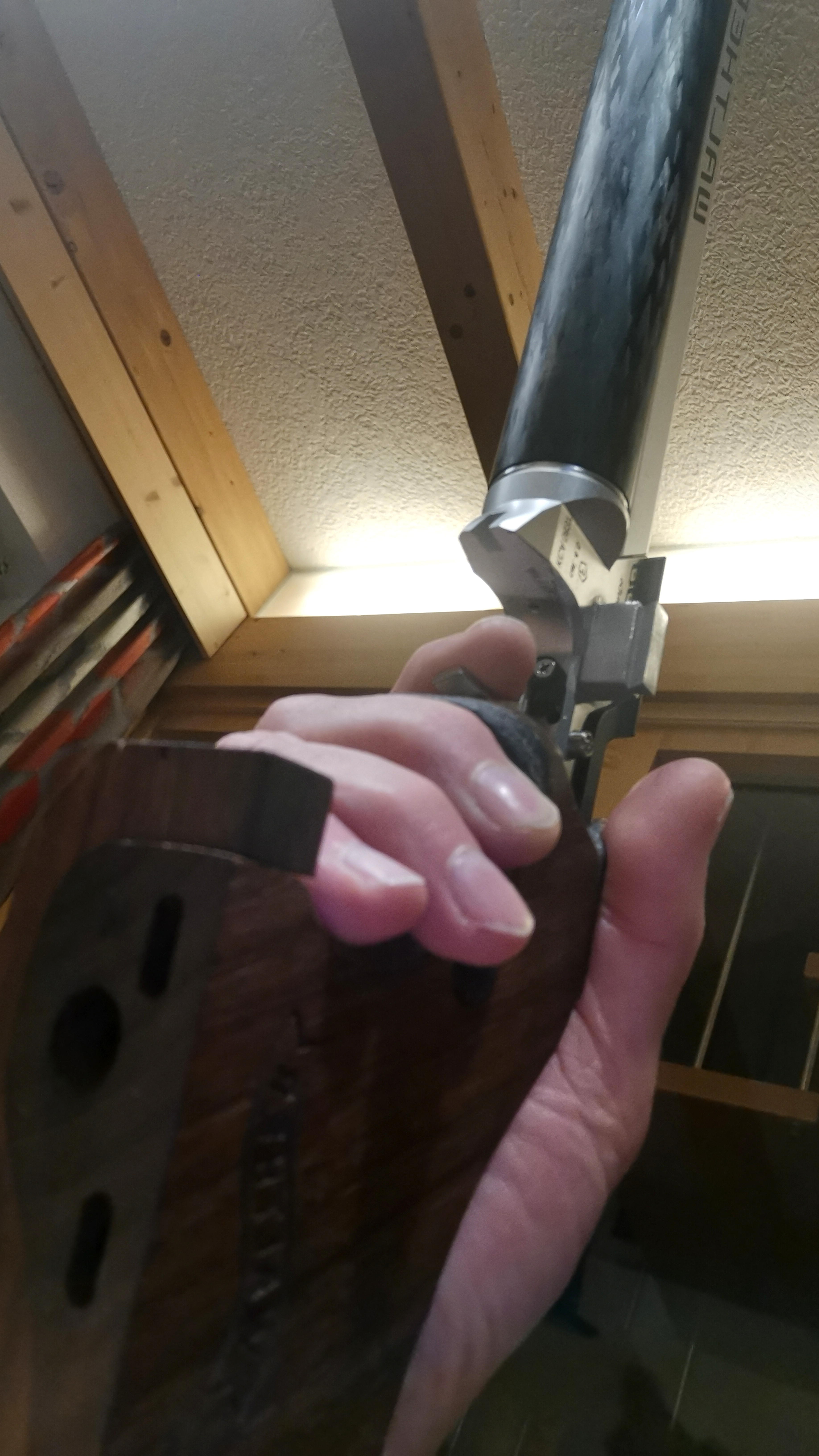

  • 2. Die Mittelglieder Deiner 3 Haltefinger sollten mittig unter dem Lauf liegen.
    war einige J. nicht aktiv, jetzt hab ich aber viel Zeit zum Optimieren und LP Schiessen (Pension)
    ich bin gerade dabei bei meinem zweiten Griff (LP400) etwas zu optimieren, der Griff passt nach meinem Gefühl nach einigen Optimierungen sehr gut, nur ist mir beim Nachlesen im Forum dieser Punkt aufgefallen, und mein Ringfinger passt da nicht so gut, bin mir jetzt nicht sicher ob ich da nicht auch noch etwas optimieren sollte?
    danke
    Lg Manfred
    PS: bin Linksschütze (Leistungsbereich war vorher bei 350-370R) abtragen mache ich mit Dremel, kitten mit Borma K2 Holzspachtel
