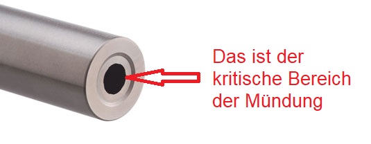

Pinsel?
Ja, würde ich empfehlen.
Pinsel?
Beim KK nehme ich ein alte Zahnbürste 😊das dürfte hier auch funktionieren 😉😊
Aber such die Ursache.
Diabolo Späne haben dort nichts zu suchen.
Das passiert meistens, wenn du die Diabolos aus der Blechdose greifst.
Um auf Nummer sicher zu gehen, verwende auch im Training eine Schüttelbox.
habe alle meine Diabalos immer in Schüttelboxen, egal ob Training oder Wettkampf
ich vermute, dass sich kleine "Splitter" beim einstecken der Diabolos in den Lauf und dem nachfolgenden "spannen" lösen/abscheren
seit Kauf der Neuwaffe habe ich noch nie in den Bereich geschaut, war eher Zufall gestern und es fiel mir auf
Laut RWS liegen solche Späne meistens in dem Kelch des Diabolos.
Deswegen empfiehlt auch RWS keine Entnahme aus der Blechdose.
ja, aus dem Kelch, würde ja passen
aber ich fülle IMMER von Dose in Schüttelbox
naja, werde da jetzt sauber machen und dann regelmäßig kontrollieren

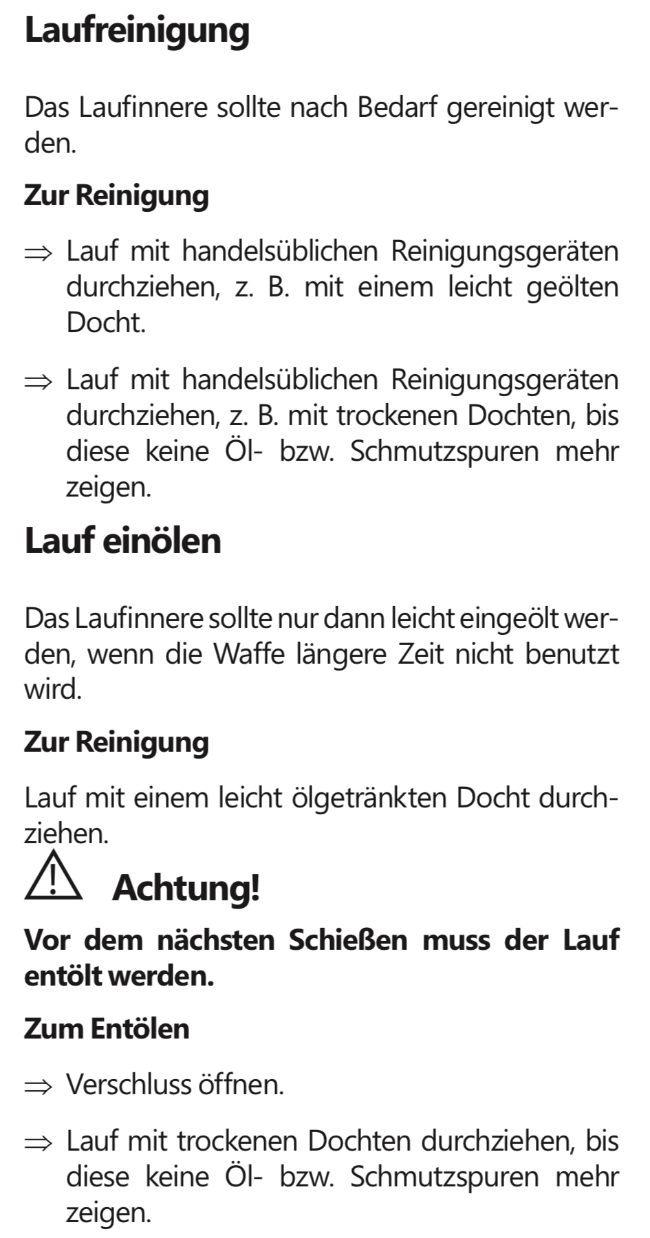

Ich habe mal ein bisschen rum gegoogelt und habe das eben gefunden. Ist aber mehr was für Jagdwaffen
Gewehrlauf Reinigung - PULVERDAMPF

Machs bitte nicht . das kann dir jeder Hersteller bestätigen.
An neue Luftgewehre kommt nur ein tropfen Öl an den Ladehebel.
Woanders nicht. Auch nicht an den Abzug und schon gar nicht an den Absorber.

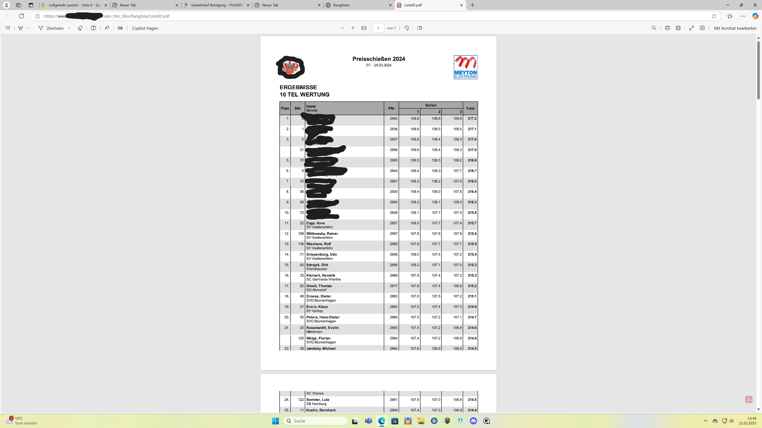

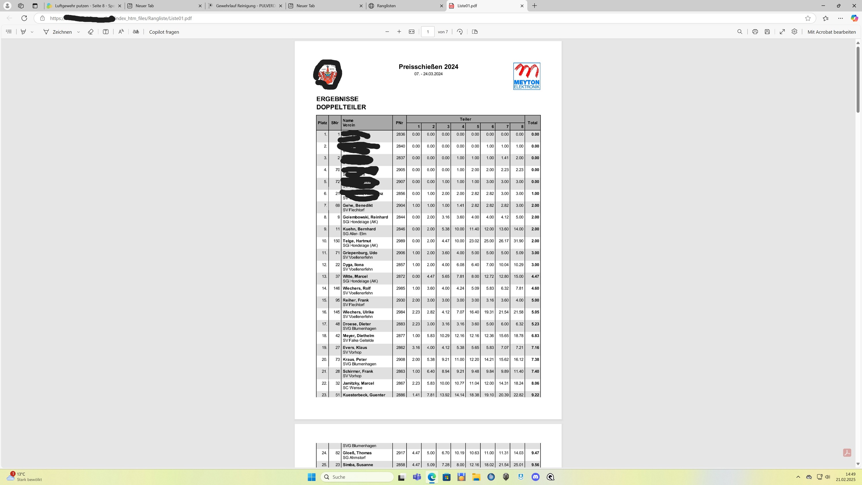

So sah im letztem Jahr aus
und in welchem Anschlag?
schade dass du die Namen geschwärzt hast.
z.B Wittkowsky Rainer hatte dieses Jahr bei der DM in Dortmund eine 312,4
und bei dir eine 323,4 ![]()
sag mir bitte was hier nicht stimmt. ![]()
und da könnte ich alle Namen von deiner Liste nehmen.
Bitte nicht falsch verstehen, aber wenn ich in meinen Lauf Öl kippe, dann schieße ich auch nur eine 312,4 ![]()
(wenn überhaupt)

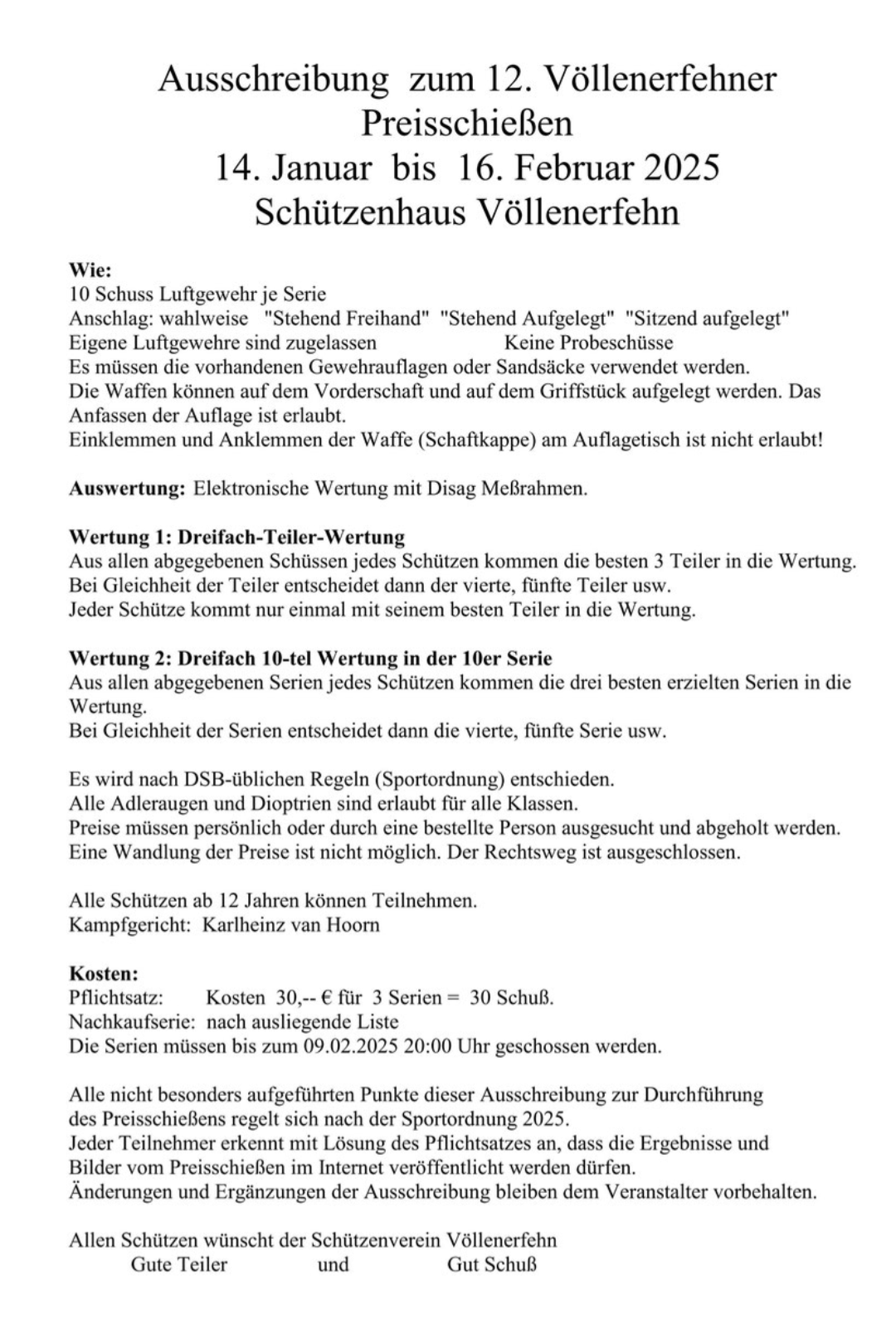

Wenn solche Ergebnisse ins Netz gestellt werden, sollten man aber auch die Regelungen zu diesem Wettkampf (Ausschreibung) dazu schreiben. Aber ich glaube diesen Wettkampf haben wir hier schon mal durchgekaut. ![]()
Bitte nicht falsch verstehen, es wäre nur toll, wenn man die hohen Ergebnisse nachvollziehen kann und wie diese zu Stande kommen.

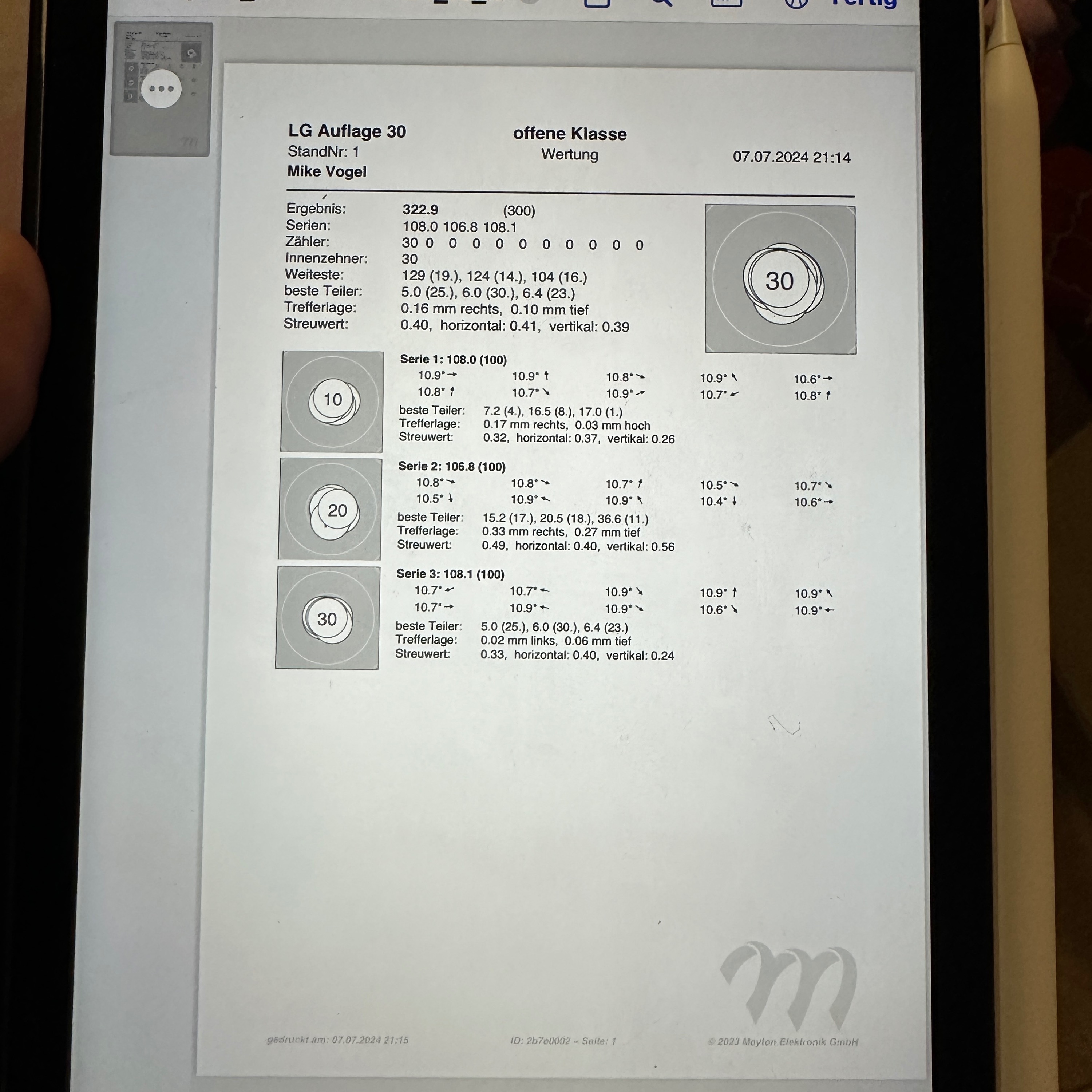

Unglaublich. Wenn ich es nicht sehen würde, würde ich es nicht glauben. Außer man schießt mit dem LG auf eine LP Scheibe. Das ist mir mal passiert und ich hatte 325,3. Ich war da so euphorisch, dass ich meinen Trainer anrief und ihm sagte: "Wenn ich jetzt vor Freude meinen 2ten Herzinfarkt bekomme hätte, wäre ich glücklich gestorben"
Bis ich die Schießbrille ausgezogen hatte und meine normale Brille angezogenen habe. (-4,5 und -5,0 Dioptrin) Dann LP oben links gesehen hatte. Ich hatte die Meyton da erst ca. 1 Woche.

Hier könnt ihr alles nachlesen.
Okay ich tu es. Hauptsache ich komme deswegen nicht ins Gefängnis -)
Schade dass es zu diesem Wettkampf keine Ausschreibung gibt.
Hätte mich schon interessiert , wie man auf solche hohen Ergebnisse kommt.
Ich vermute auch, dass hier die LP Scheibe benutzt wird. 🤔

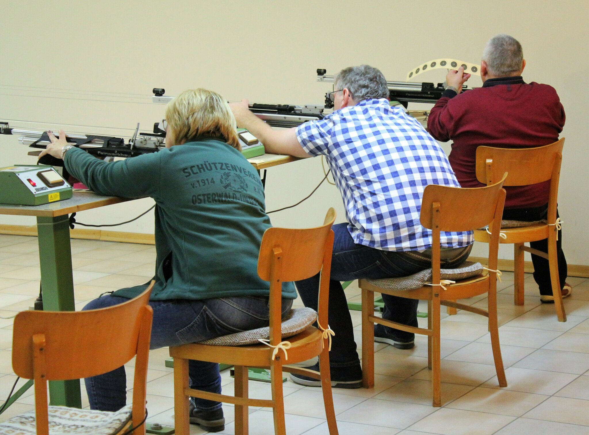

sitzend Auflage Sandsack
