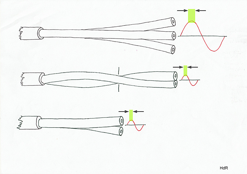

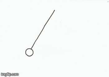

    ich hab ja bezüglich Munitionstest bei Kleinkaliebergewehren hier schon mal was über Laufschwingungen geschrieben. Nun nicht jeder Schütze kennt dieses Forum, liest oder setzt sich mit physikalischen Zusammenhängen seines Sportgeräts näher auseinander. Ist auch nicht weiter schlimm, denn Kleinkaliber Match-Gewehre sind im Originalzustand mehr oder weniger gut, auf ein breites Munitionsspektrum (Vo) abgestimmt. Oft bevorzugen Läufe Munitionssorten, die in einem bestimmten Geschwindigkeitsbereich liegen. Wenn Veränderungen am Lauf (durch Gewichte oder Laufhülsen) vorgenommen werden kann es auch Probleme mit der Präzision geben.
    Die sprichwörtliche Harmonie zwischen Lauf und Munition kann zerstört werden. Besser gesagt das Zusammenspiel (Disharmonie) zwischen Abgangszeitpunkt und (ruhigsten) Abgangswinkel (Schwingungsumkehr) kann Schwierigkeiten bereiten.
    Zum Verständnisproblem:
    Als ein KK-Auflageschütze das speziell (nach seiner Gewichtsangabe) für ihn angefertigte Laufgewicht bei mir abholte, hatte ich ein ungutes Gefühl und ich versuchte ihn auf obigen Sachverhalt aufmerksam zu machen. Aber ich glaube unsere Vorstellungen lagen zu weit auseinander. Zumindest die Entfernung zwischen Mittelstellung und Schwingungsumkehr des Pendels.
    Gruß HdR

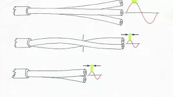

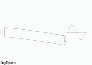

    Die 2-dimensionale Animation zeigt verständlich den Schwingungsumkehrpunkt (amerik. kurz sweetpoint).
    Aber es ist natürlich viel komplizierter, der Lauf schwingt 3-dimensional, und zwar axial, radial und transversal.

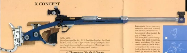

    Es gab schon Ende der 90ziger von Unique ein KK-Matchgewehr, hier wurde genauso wie im Bild der Lauf geklemmt, das Gewehr war halt seiner Zeit zuweit vorraus, obwohl es 2 Olympiasiege gab.

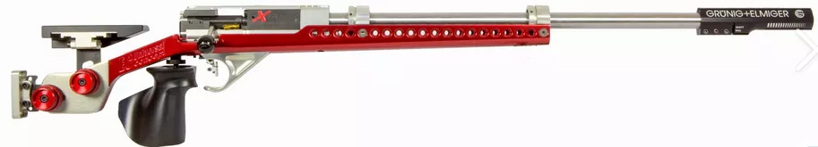

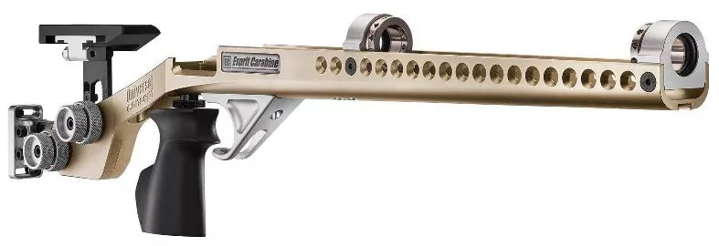

    Der Ansatzpunkt ist nicht den sweetpoint zu finden sondern die hochfrequenten Schwingungen zu minimieren. Es gibt immer mehr internat. Weltklasseschützen die mit Laufklemmungen erfolg haben.
    Schäfte gibt es unter anderem von Mecarmes und Esprit Carabine (dieser stellt auch den MEC-Concept her).

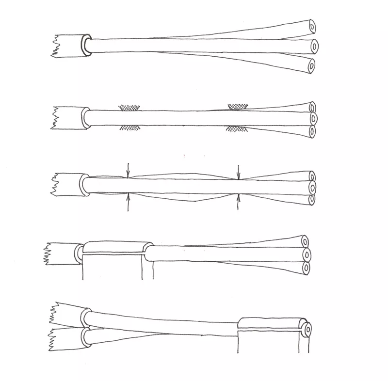

  • Hallo
    @JAG, klar das ist eine sehr vereinfachte Darstellung und Betrachtung der Sachverhalte die ich präsentiert habe.
    Es ist ein gravierender Unterschied ob der Lauf einseitig oder doppelt gelagert ist. So schön technisch die Dinger aussehen Wunderwaffen werden sie dadurch auch nicht. Dicke Kürzläufe bei Gewehren und abgestützte Langläufe sind und bleiben aufgrund der höheren Frequenz wesentlich munitionsempfindlicher. Die Hersteller solcher Systeme sind nicht glücklicher.
    Mir sind gute einfach gelagerte Laufsysteme viel lieber. Diese sind mit ihrer niedrigeren Frequenz und dem größeren Zeitfenster viel gutmütiger bzw. bei Veränderungen (zB.Tube) viel besser in den Griff zu bekommen.
    Als Beispiel möchte ich das KK500 nennen. Dort sieht man sprichwörtlich den Lauf vibrieren, aber das Ding ist (finde ich) sowas von super abgestimmt.

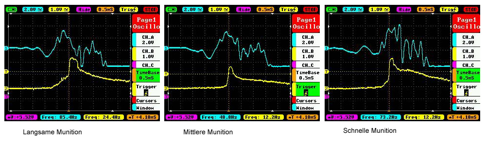

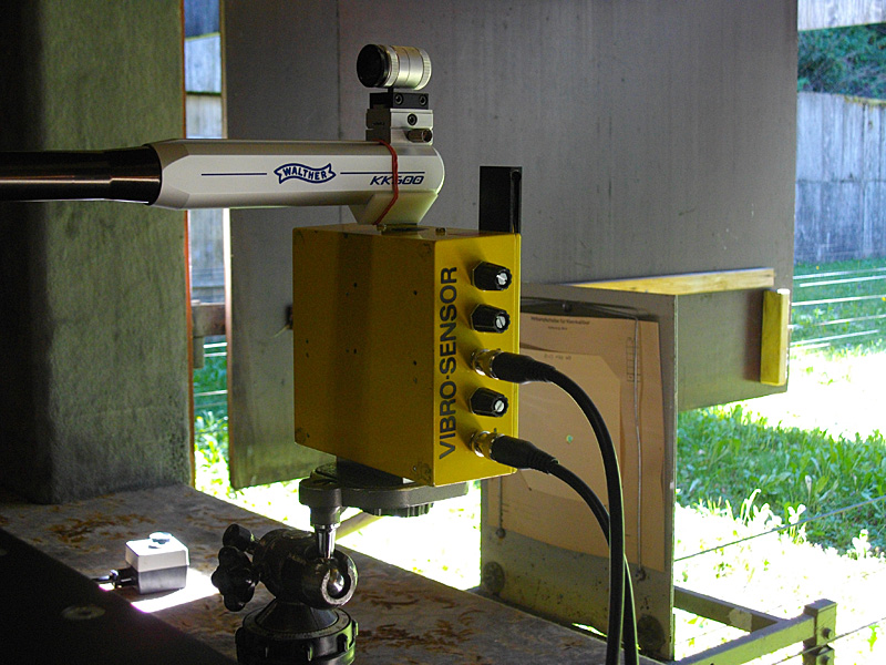

    Zum Schluß noch drei Beispiele aus einer Anschütz M54 mit drei unterschiedlichen Munitionssorten.
    Goosfraba, Danke für den Hinweis.
    Diese experimentelle Untersuchung wurde von "IMFV Deutschland" gemacht. (In meiner Vorschungs- und Versuchsanstalt) ;)
    @OldGunner, und allen anderen, vorerst Danke fürs Mitmachen.
    Gruß HdR
