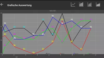

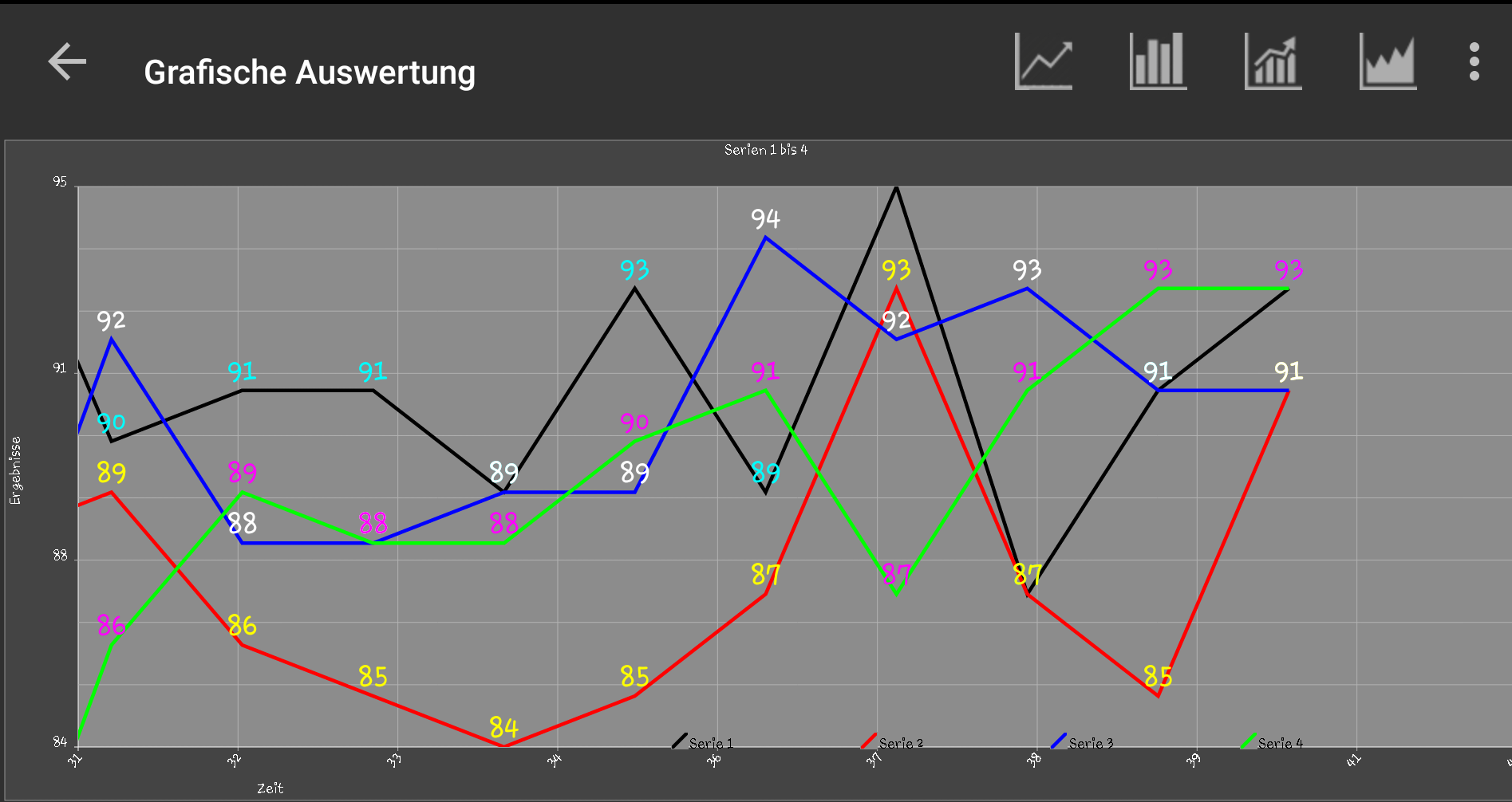

    Leider kann ich nicht mit Schussbildern dienen. Ich hätte lediglich eine Übersicht anhand eines Liniendiagrammes über die einzelnen Serien.

  • Dann nehm ich erstmal das Diagramm zum gucken.
    Bekommst du :)

    Was dein Diagramm angeht, ich seh da nicht nur die 2. Serie die da konstant nicht so ist wie du sie haben möchtest.

    Ich will dir aber hier trotzdem meinen Eindruck schildern. An deiner Grafik ist zu sehen, dass überwiegend deine erste Serie gut und konstant ist. Da bist du in der Regel hellwach und konzentriert. Ich denke, die Konzentation lässt bei dir dann nach.
    Versuche einfach mal nach der ersten Serie vom Stand zu gehen, 5 Minuten Pause zu machen und dann wieder weiter zu schießen. Dazu brauchst du natürlich die Sicherheit, dass der, während der Probezeit aufgebaute Anschlag wieder eingenommen wird. Diese Sicherheit kannst du dir im Training aneignen. Geh einfach nach jedem 8er vom Stand und bau dann neu auf. Nullpunktkontrolle und los geht's. Oder auch einfach auch nach einer beliebigen Anzahl von Schüssen.
