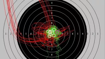

    Die Kurve enger Auspendeln lassen: Ich meine damit nicht, die Auslenkung zu verkleinern sondern, der Endpunkt nach dem Auspendeln sollte im mindesten im Bereich des 9er Ring liegen. Die gelingt wenn der Nullpunkt stimmt und keine Spannungen vorhanden sind. Etwas zieht Dich offenbar (meistens nach rechts hoch)
    Ich beschäftige mich seit einiger Zeit mit dem Scatt und kann Dir aus meiner Sicht folgenden Input geben
    -die L-Werte (43.6mm) sind sehr gut. Matthew Emmons hat mit dem MX2 ebenfalls Werte um 45mm. L-Werte anderer Scatt Versionen sind nicht vergleichbar
    -Nullpunktaufnahme ist nicht ideal. Du drückst meistens nach links rein (wurde schon erwähnt). Bist Du mit geschlossenen Augen wirklich auf der Scheibe?
    -stell mal den F-Koeffizient etwas höher (von 25 auf 40-60). Du bekommst damit eine bessere Korrelation mit den scharfen Schüssen. Schüsse mit viel Bewegung in der Schlussphase werden so "bestraft". Zudem sind die Halteraumwerte 10a0 besser zu beurteilen (nicht immer 100%). Man kann damit Verbesserungen des Anschlages besser erkennen
    -Sprunghöhe ist relativ hoch (aber immer gleich). Ich würde versuchen den Anschlag etwas fester zu gestalten (Handstop nach vorne, Kappe etwas mehr ausfahren)
    -Nachhaltelänge ist gut. Aber: Die Waffen kommt fast immer rechts (siehe Nullpunkt) und zu hoch zum stehen (Wird die Schulter angehoben in der Zielphase? Atmung angehalten? Siehe auch Aufnahme des Zielbildes in der ersten Phase von Oben). Ideal wäre wenn die rote Kurve maximum im 9er Ring auspendelt

    Hallo Zusammen
    Ich setze seit einigen Wochen ein Scatt MX02 System ein. Damit lässt sich das Sprungverhalten der Waffe nach dem Schuss sehr gut verfolgen.
    In der Beilage zwei Bilder:
    -Linksschütze (ich, relativ viel Spannung), Waffe geht links hoch
    -Rechtsschütze (mittlere Spannung), Waffe steigt schnurgerade
    Man findet viele Hinweise, dass ein gerades Sprungverhalten der Waffe anzustreben ist.
    Jetzt habe ich auf youtube Videos von Maik Eckhardt entdeckt https://www.youtube.com/watch?v=XOG5AS4inLk
    Bei 0:25 und 0:55 sieht man, dass die Waffe zuerst nach rechts unten geht (???), bevor diese steigt.
    Wie sieht das Sprungverhalten bei Euch aus? Was ist anzustreben (gerades Sprungverhalten oder einfach eine saubere Rückkehr zum Nullpunkt)?
    Danke und Gruss
    Andy
