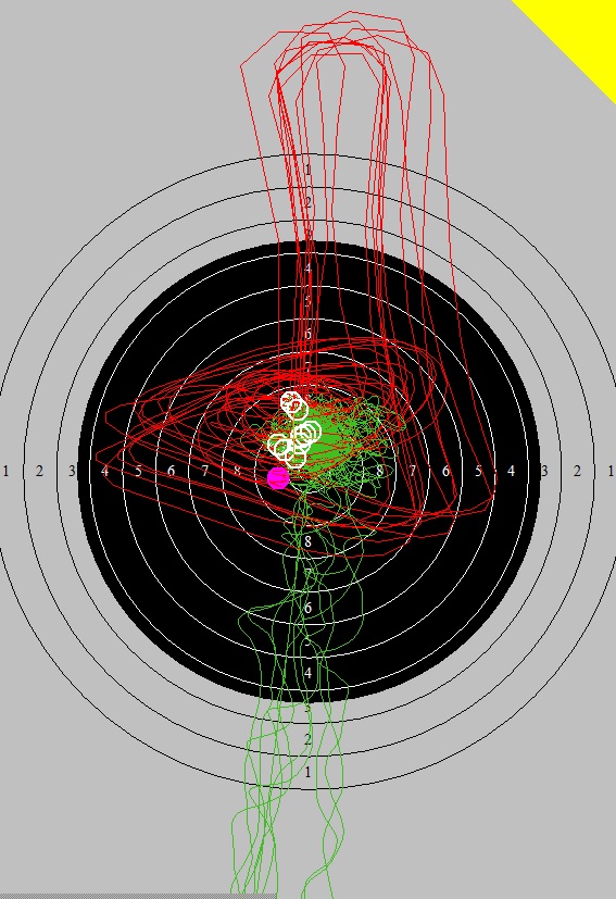

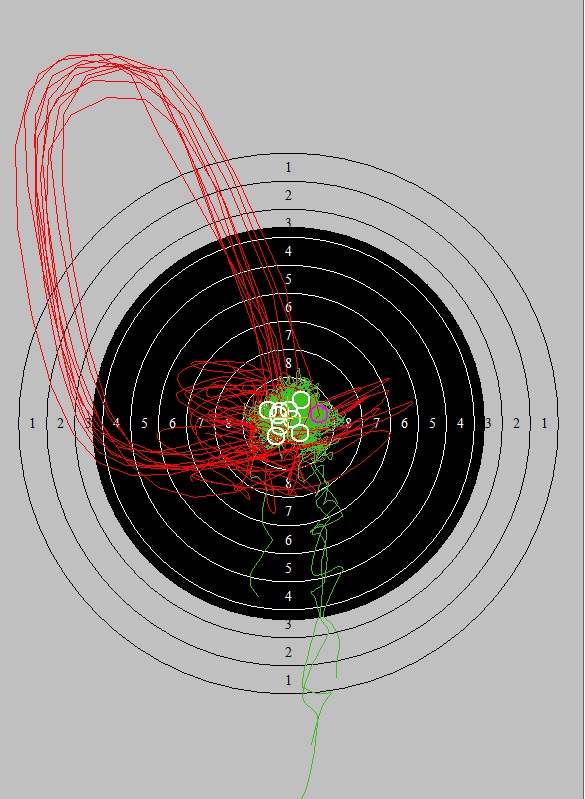

Ich setze seit einigen Wochen ein Scatt MX02 System ein. Damit lässt sich das Sprungverhalten der Waffe nach dem Schuss sehr gut verfolgen.
In der Beilage zwei Bilder:
-Linksschütze (ich, relativ viel Spannung), Waffe geht links hoch
-Rechtsschütze (mittlere Spannung), Waffe steigt schnurgerade
Man findet viele Hinweise, dass ein gerades Sprungverhalten der Waffe anzustreben ist.
Jetzt habe ich auf youtube Videos von Maik Eckhardt entdeckt https://www.youtube.com/watch?v=XOG5AS4inLk
Bei 0:25 und 0:55 sieht man, dass die Waffe zuerst nach rechts unten geht (???), bevor diese steigt.
Wie sieht das Sprungverhalten bei Euch aus? Was ist anzustreben (gerades Sprungverhalten oder einfach eine saubere Rückkehr zum Nullpunkt)?
