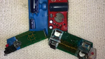

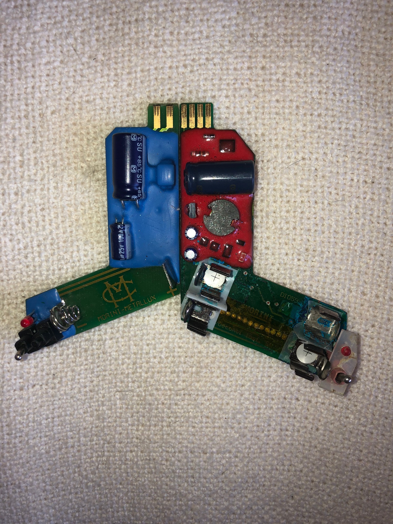

    ja Du hast Recht, ich hab die schon umgebaut. Es stellt sich aber hier die Frage wer hat das Zeug dazu das zu tun.
    An technischem Know How und an Werkzeug?

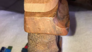

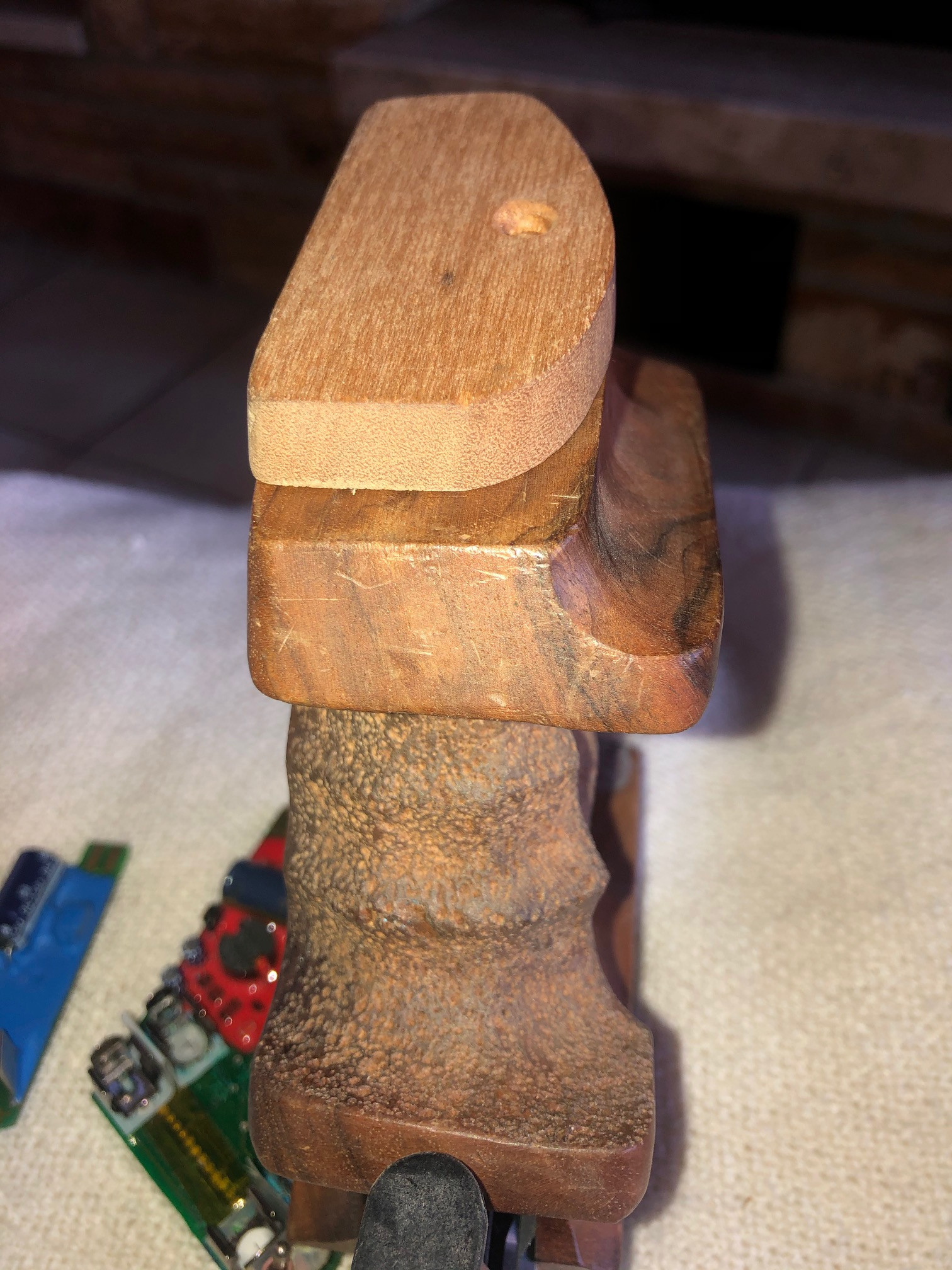

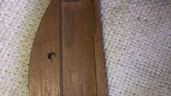

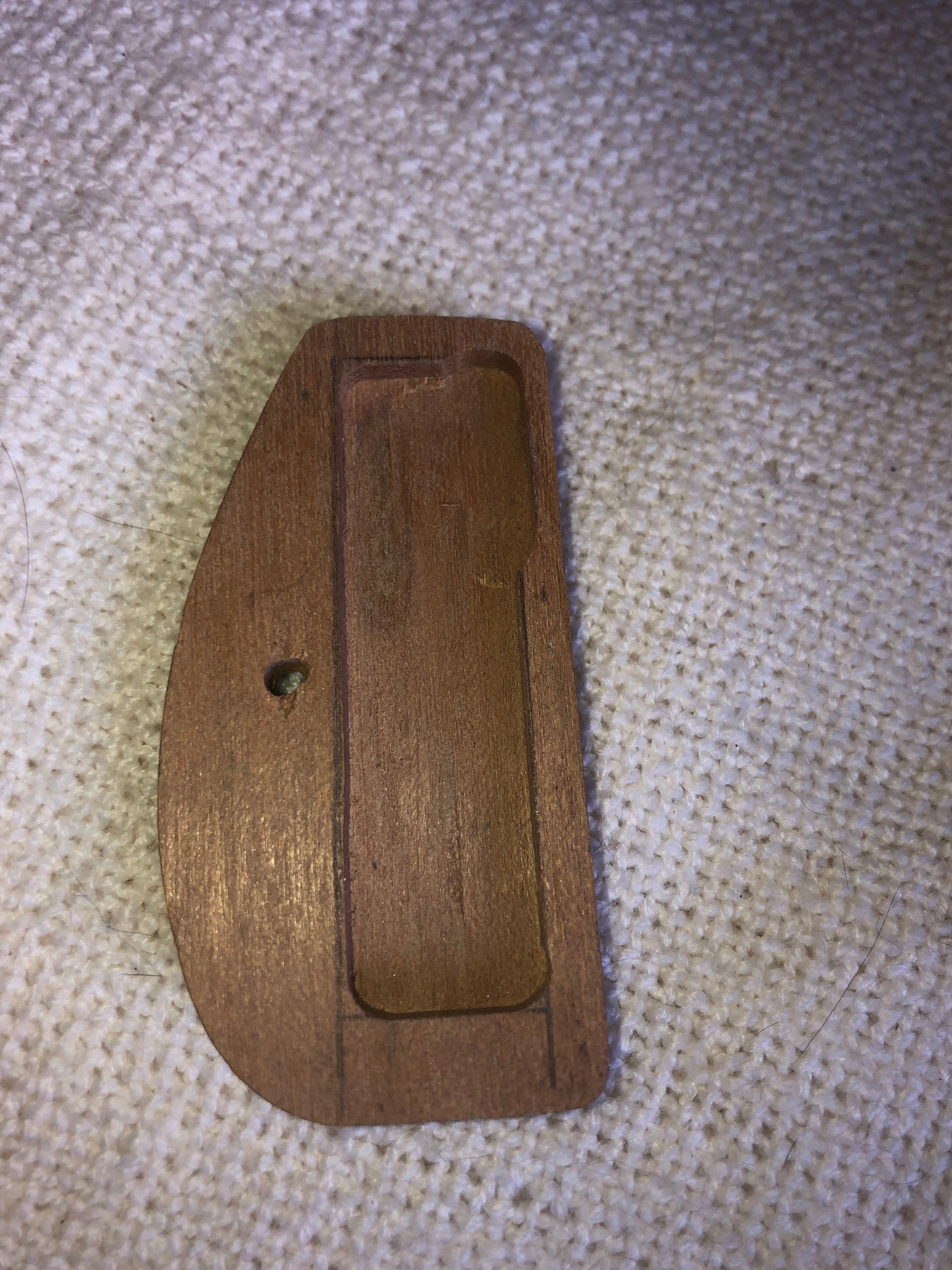

    Man sieht es an den 2 Elektroniken eine linke Alte und eine rechte Neue. Die neue ist 5 mm länger. Das heist man muss einen Deckel anfertigen der die 5mm auf nimmt.
    Die Elektronik steht unten über und schaut heraus. Die muss ja verdeckt sein und muss einen Halt bekommen, sonst fällt die raus.
    Das bezieht jetzt nur auf den Griff, die neue Griff-Elektronik passt nicht an die alte Elektronische Waffenmechanik. Wie immer man das ausdrücken will.
    Umgekehrt natürlich auch.
