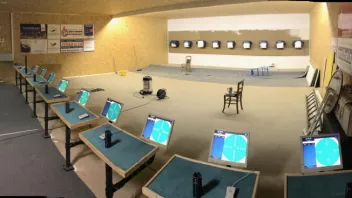

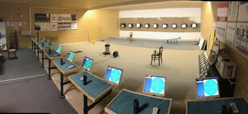

    ich betreue mehrere Vereine und dort gibt es auch viele verscheidene Arten von Monitoren und deren Montage.

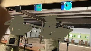

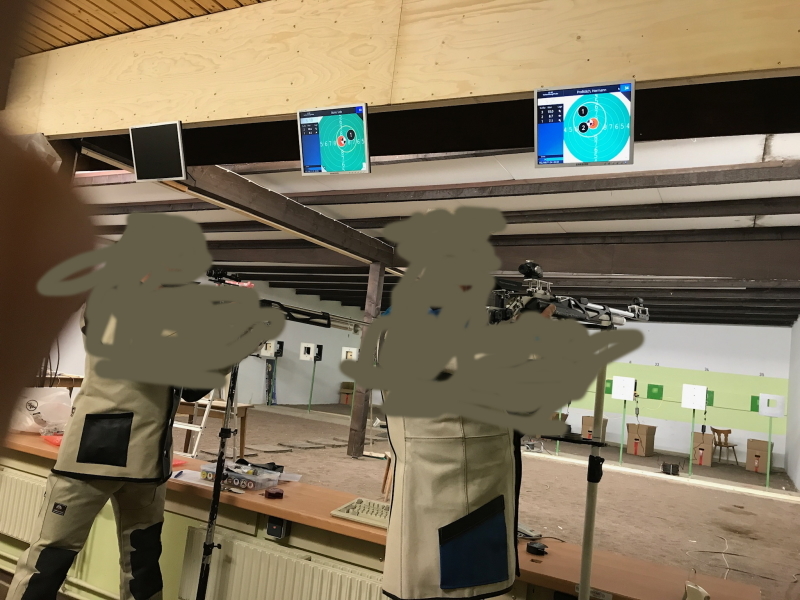

    Ein Verein hat 14" bzw. 15" auf der Brüstung stehen, der andere Verein hat 17" an der Decke montiert und der dritte Verein hat 19" an einem Ausleger unten am Schießtisch montiert. Ich kenne noch einen Nachbarverein der hat 21" auch am Schießtisch montiert.

    Wenn du möchtest kann ich dir ein paar Bilder von den Montagen schicken.

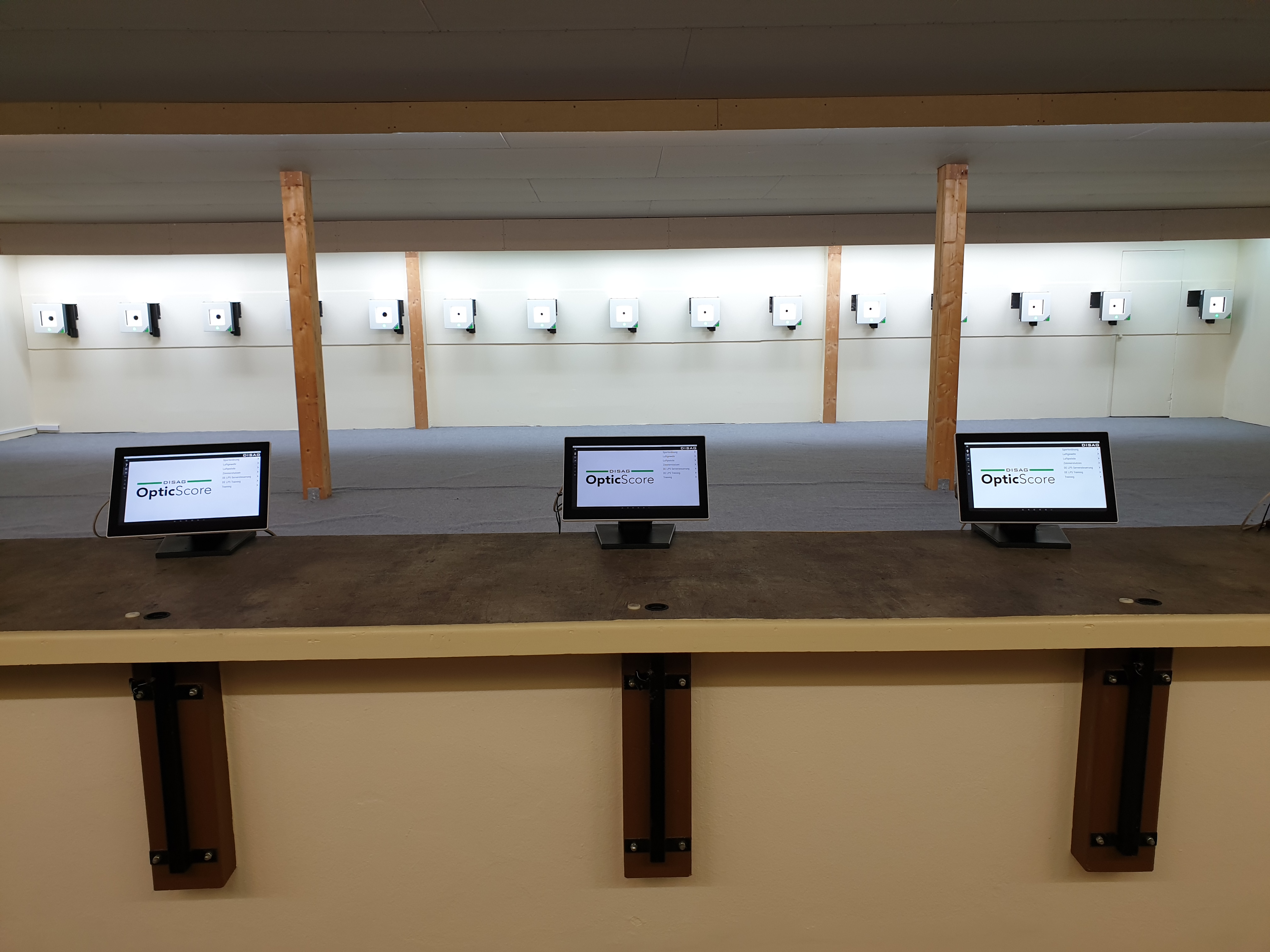

  • Wir haben die Touchscores von DISAG mit 10,4" Diagonale.
    Absolut groß genug, kann man alles drauf sehen. Die stehen bei uns als Touch logischerweise auf der Brüstung.
    Deckenmontage gefällt mir persönlich gar nicht (haben wir auch erst drüber nachgedacht), mit Ausleger hinter der Brüstung ist nur zulässig, wenn du hinter der Feuerlinie bleibst. 6 Stck. 19" Monitore stehen glaube ich noch im Lager, falls du welche suchst. Wenn ich nicht irre sogar höhenverstellbar.

    Hat das mit den 19 Zöllern hinter dem Tisch ein Sachverständiger abgenommen? Wenn da mal eine Waffe auf dem Tisch liegt, und ein Newbie lädt die...
    Hätte meiner nicht genehmigt. Keine Chance, die Behörde aber auch nicht.

  • also bei uns im Kreis gibt es vier oder fünf Vereine die das so gemacht haben, sowohl DSB als auch Historisch und alle sind abgenommen worden.
    Ein Verein hat Plexiglas über den Monitor gemacht um ihn zu schützen, aber das war auch keine Vorgabe vom Amt sondern eine reine Vorsichtsmaßnahme.
    Was soll passieren außer das der Monitor kaputt geht, zurückprallen tut von dem TFT nichts, da geht der Diabolo direkt rein.

    Möchtest du darauf wetten? Das Teil ist unter Umständen im schrägen Winkel genau vor dem Lauf. Naja, scheint ja zu klappen.
    ja, habe ich selbst schon gesehen, der Diabolo steckt dann einfach im TFT.
    Drumherum ist so etwa 3cm alles schwarz, aber der Rest vom Monitor läuft noch.
    Das allein demonstriert doch schon die Unsinnigkeit, einen Monitor so zu montieren. Und da sicher nicht alle Monitore im Aufbau gleich sind, das Diabolo durchaus auch auf den(m) Rahmen (ab)prallen kann sowie die Beschusswinkel unterschiedlich ausfallen, ist das bei uns untersagt, sicher zu Recht.

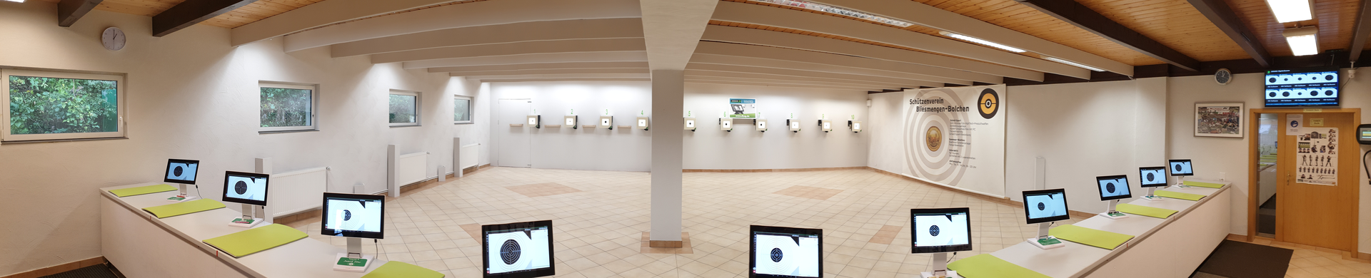

  • Rechts neben der Tür sieht man noch ein kleines Touch-Display, damit werden die Stände, Gate usw. einzeln oder in Gruppen eingeschaltet. Im Schießraum zwei große Monitore zur Trefferanzeige, im Gastraum ein weiterer sowie bei Bedarf noch ein Beamer. Die Wettkämpfe streamen wir über Webscore auch live ins Internet. Das kommt auch bei den Gegnern sehr gut an. Und jeder in der Liga kann direkt sehen, wie der Wettkampf ausgegangen ist. Außerdem nutzen wir die einfache Möglichkeit des Anschlusses der RedDot Anlagen an die Messrahmen. Wir haben seit etwas mehr als einem Jahr eine Kids-Gruppe (7-11 Jahre), die ganz begeistert mit den Lasersachen trainieren.
    Von fast allen Gastschützen wird unser Licht besonders gelobt, wir haben Wert darauf gelegt, dass der ganze Schießraum relativ hell beleuchtet ist, damit "überstrahlt" die helle LED Beleuchtung der Messrahmen nicht, und man hat einen sehr guten Kontrast an der Scheibe.
