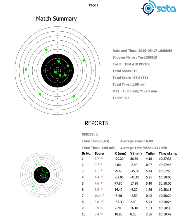

  • Hab nochmal deren Homepage gesichtet:
    https://cdn.website-editor.net/90516910252b45…rt-4b9489fb.png
    es werden Teiler ausgegeben.
    Das Messkonzept jedoch lässt mich zweifeln, ob die "so genau" sind.
    Mangelns 9er Kreis kann zwar ein angezeigter Teiler nicht angezweifelt werden - da Ring steht no!! - aber den optischen Systemen mute ich mehr Präzision zu.
