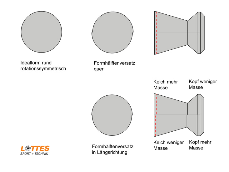

Ob man nun aufgrund der Mantelflächenrotationssymmetrie (kurz Formfehler) eine Vorauswahl treffen kann kann ich nicht sagen.
Wenn das Kommutativgesetz hier anwendbar wäre, dann könnte man im Umkehrschluss die Diabolos erst begutachten und anschließend einen Vorwärtstest machen.
Die weiter oben getroffene Aussage: Formfehler = Masseversatz = Trefferversatz hätte ich aber genau so nicht interpretiert und und als Verfahren der Selektion angewandt.
Hat die Mantelflächenrotationssymmetrie (aus der Dose) also einen zu vernachlässigenden Trefferversatz?

ja meine Aussage: Formfehler = Masseversatz = Trefferversatz ist wahrscheinlich sehr vereinfacht.
Allerdings wie im ersten Beispiel #2 dann wieder nicht. Mit solchen Versätzen wurden schon mehrfach Tests gemacht (Katastrophe).
Die Diabolos wurden von mir ja so (Mantelfächenrotationssymmetrie) noch nicht selektiert und getestet.
Es war aufgrund der erreichten Streukreise eine Rückwärtssuche. Tests diesbezüglich werde ich aber noch machen.

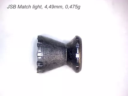

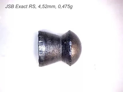

Die für Luftpistole JSB Match light (Flachkopf) und die für Fieldtarget gedachte JSB Exact RS (Rundkopf) haben mit 0,475g gleiches Gewicht.

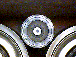

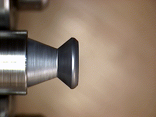

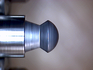

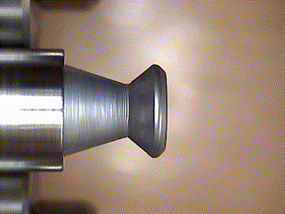

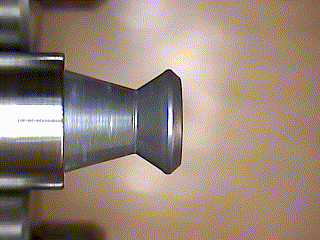

JSB light. Mantelfläche richtig gut rotationssymmetrisch, Führungsring und Kopfkante exzentrisch.

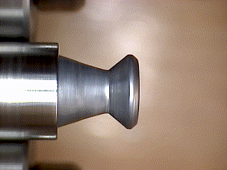

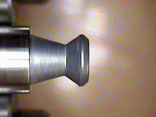

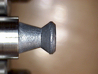

JSB light, Kelch und hintere Führungskante exzentrisch, hab schon schlimmeres gesehen. Erinnert ans Wäscheschleudern,.

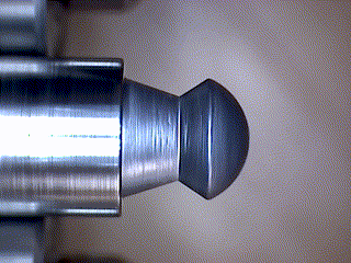

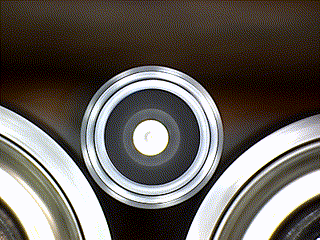

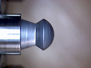

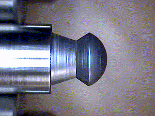

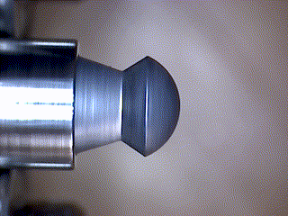

JSB RS. Mantelfläche besonders Kopf und vorderer Kegel läuft passabel. Hinterer Kegel wobbelt leicht, spielt aber weniger eine Rolle da die Masse (Schwerpunkt) durch den dünneren Kelch bei FT-Diabolos näher zum Kopf verlagert ist.

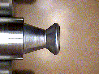

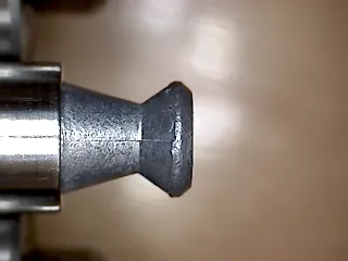

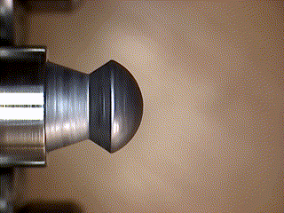

JSB RS. Kelch und Führungskante laufen.

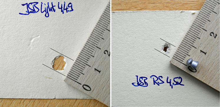

Normalerweise mach ich keine Schussbilder mehr auf Papier. Da ich coronabedingt momentan leider keinen Zugang auf Elektronik habe, musste ich auf meinen Stammverein mit Löchlestanztechnik ausweichen.
Je 10 Schuss, Entfernung 10m, Tesro PA10
JSB Light, 0,475g, Streukreis ~8,5mm
JSB Exact RS, 0,475g, Streukreis ~6,5mm (schwierig zu sagen da die Rundkopf keine schönen Löcher stanzen)

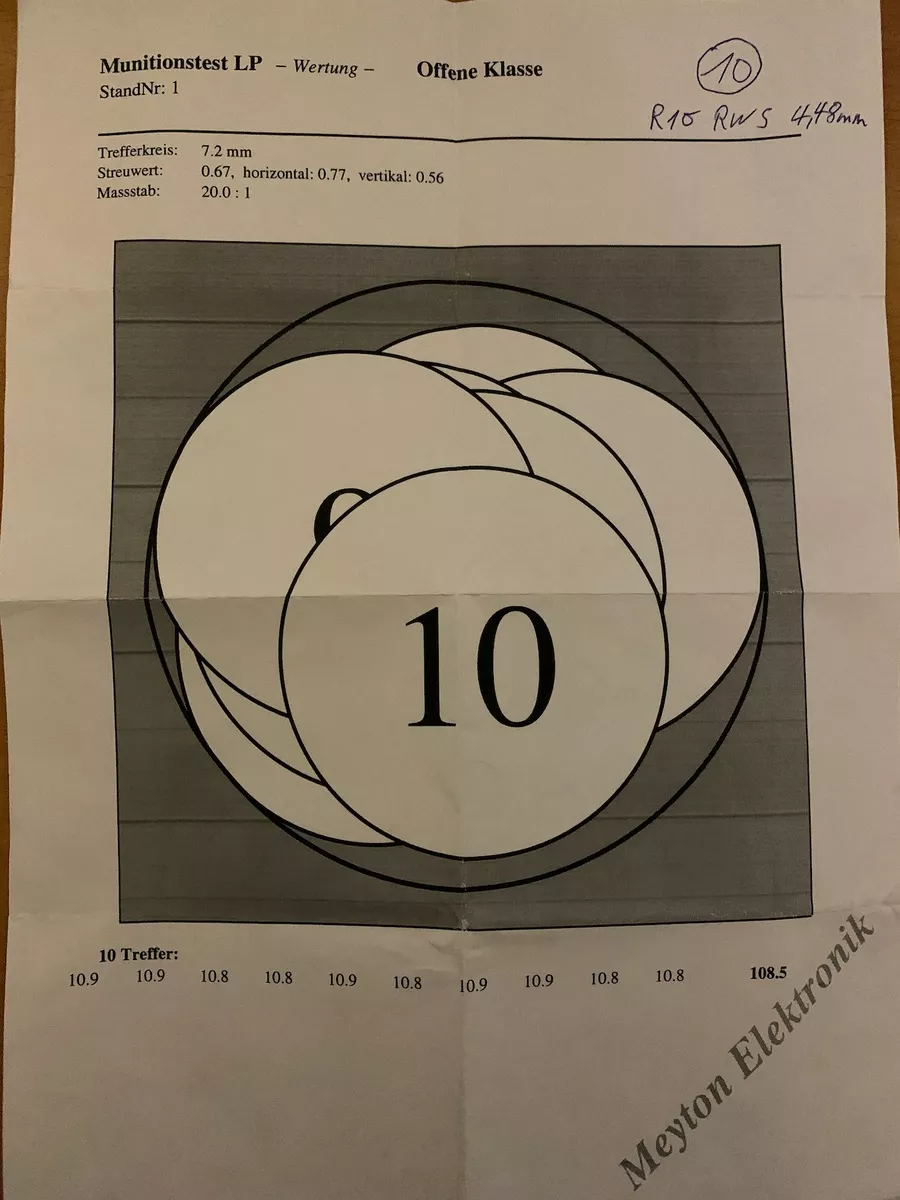

Hi Bruchpilot75,

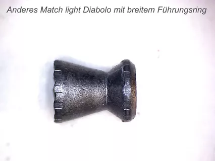

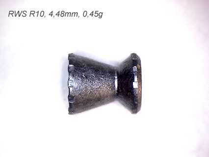

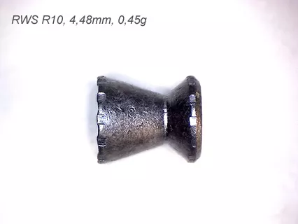

7,2mm sind schon recht ordentlich und für frei Hand mehr als ausreichend. Die besten Streukreise aus der Luftpistole werden mehrheitlich (meine Erfahrung) mit schwereren Diabolos erreicht. Wie in #14 schon erwähnt bringt bei meiner Tesro die R10 Ø4,48 mit 0,45g auch oft einen sehr guten Streukreis.
Eine rotationssymmetrische Fertigung vorausgesetzt, vermute ich mal dass Diabolos mit schmalen Führungsringen und dadurch mit nicht nicht all zu starker Pressung im Chokebereich sehr gut mit (Lothar Walter) Läufen harmonieren.
Besonders auf den letzten (entscheidenden) 20mm im Chokebereich des Laufes (Verjüngung ~0,04mm), entsteht eine enorme Quetschung (Stauchung) des Geschosses am Führungsring. Ein schmaler Führungsring könnte vielleicht bei Diabolos mit geringerer Masse reibungs-und verformungstechnisch von Vorteil sein.
Einige der oben erwähnten Diabolos zum Vergleich der Führungsringbreite.

Nachdem die leichten Rundkopfdiabolos JSB Exact RS (0,475g) -aus zwei unterschiedlichen Testdosen- auch in der Nachtestung auf Elektronik richtig gute Streukreise mit der Lupi ablieferten (6,1 und 6,4mm), hab ich mir diese und die JSB Exact Express (0,51g) mal als Dosen- und als Blisterware bestellt.
Mit diesen Streukreisen wäre man bei Wettkämpfen in LP-Auflage sicherlich gut ausgestattet.
Um Gleiche Lose zu vermeiden hab ich die Diabolos (wie immer) bei unterschiedlichen Händlern gekauft.
Leider kommt es oft anders als man denkt.
Also die JSB Exact RS (0,475g) und die Exact Express (0,510g) aus der Testdose lieferten richtig gute Streukreise ab (6,1 bis 6,7mm).
Die RS Dosenware enttäuschte bei allen Dosen. Von 7,8 bis 10,2mm war alles vertreten.
Die Express (0,510g) aus der Dose schnitt mit 6,8 bis 7,9mm besser ab.
Am besten und konstantesten bei je drei Zehnerserien schnitt die Express Premium mit 6,2 bis 7,0mm ab.
