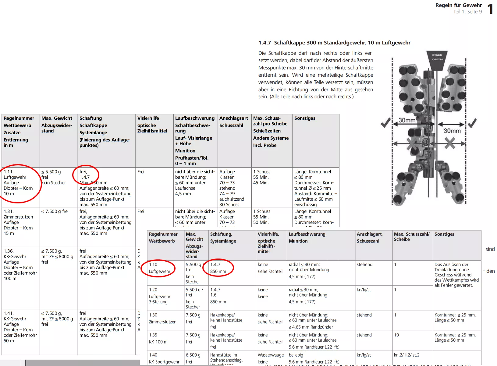

  • habe gerade mal die Sportordnung genauer betrachtet und hier als Bild zusammen gestellt.
    Es ist so wie shooty59 schreibt, bei beiden Disziplinen steht Schaftkappe 1.4.7

  • ich habe doch weiter oben das Bild zusammengetellt aus der Sportordnung Teil 1 und Teil 9.
    Daraus geht doch ganz klar hervor das bei den LG Disziplinen 1.10 und 1.11 die Schaftkappe nach Regel 1.4.7 sein muss (oder darf)
