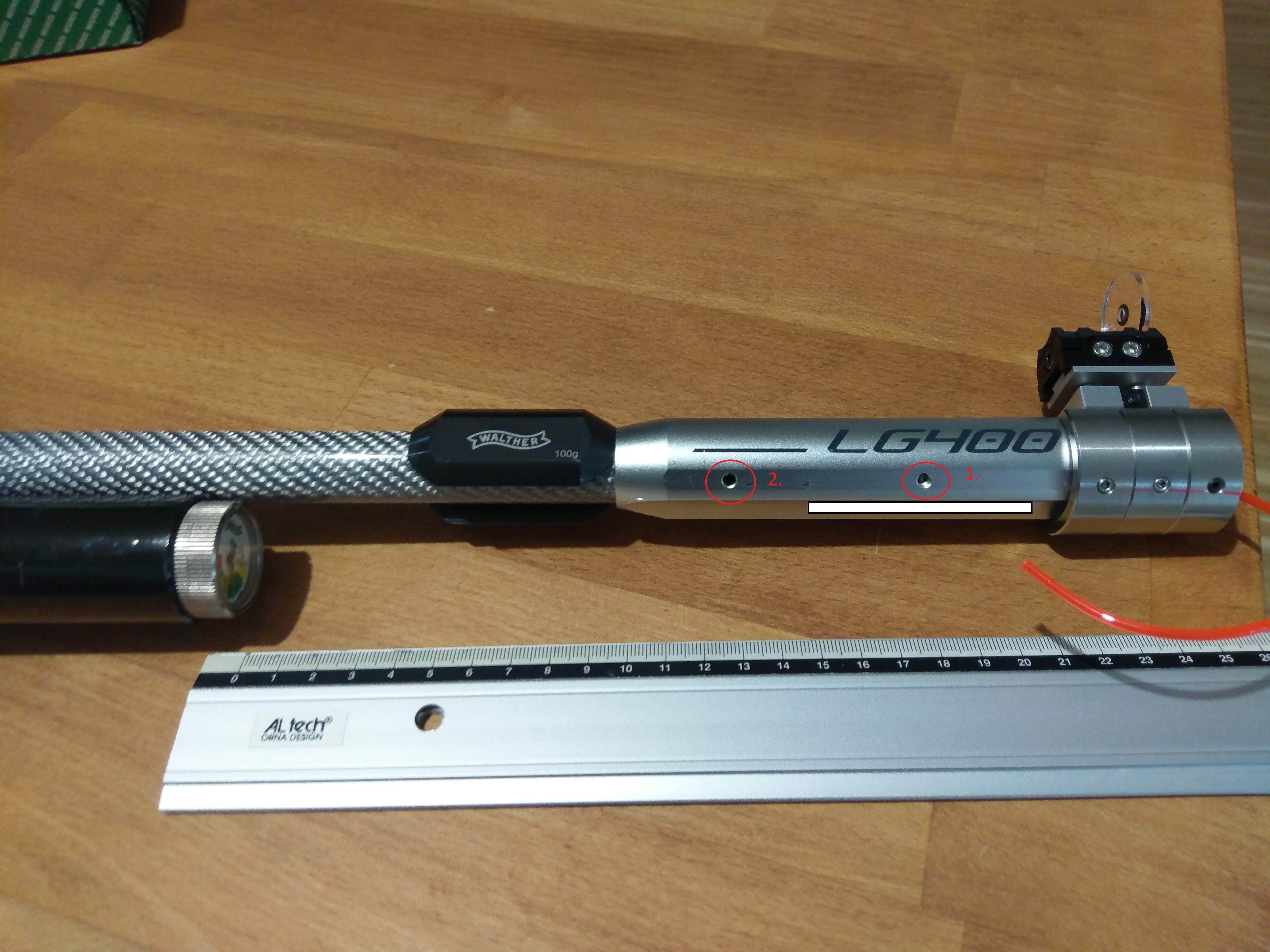

Sali Ironman
Die Funktion erkläre ich dir annahnd des Bildes (bereits verlängert).
Wenn die Distanz zwischen Kartusche und Tube ca 10 cm ist, ist die Verlängerung bereits ausgeführt.
Sonst Madenschraube "1." entfernen, Tube in Schussrichtung ausziehen bis "2." auf die Vertiefung im Lauf passt. Madenschraube in "2." einsetzten und festziehen. Fertig.
Durch die Verlängerung (Visierlinienverlängerung) wird die Zielgenauigkeit erhöht.
Viel Spass beim testen!
Marcel

Alles anzeigenSali Ironman
Marcel

Frage: Wie stellt man sicher, dass die Tube sich nicht verdreht? Die Madenschrauben scheinen nur in den Carbonmantel reingedreht zu sein. Minimale Verkantungen wären wohl kontraproduktiv.

Ich hab für die MEC-Strike am KK-Gewehr mit nem Bohrer ne minimale Senkung in den Lauf gebohrt. War damals der Tipp des Verkäufers.

Bei mir sind die Vertiefungen/Löcher werkseitig vorbereitet.
Hallo zusammen, normal sind im Carbonmantel vier Senkungen drin um die Tube in der Länge zu verstellen. Hier werden aber die Madenschrauben nur angelegt, (fixiert)nicht eingedreht.
Grüße Billy
