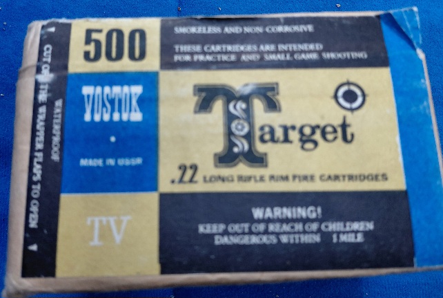

  • Die hier:
    Die Schachteln haben ja schon den für die Trumpwähler erforderlichen Warnhinweis.
    Ich meine noch an russische Munition aus der Zeit nur in Landessprache zu erinnern. Gab es da unterschiedliche Verpackungen?
  • Die Schachteln haben ja schon den für die Trumpwähler erforderlichen Warnhinweis.
    a) Ja, der war auf dem USA-Markt seit 1962 vorgeschrieben, uind die Sowjetunion hat gerne exportiert. Vostok wurde hier hauptsächlich von Frankonia vertrieben.
    b) Ja, weil es auch verschiedene sowjetische (nun: russische) Hersteller gab und gibt.

    Dagegen die südafrikanische Swartklip, die in den 1980ern hier von Kettner vertrieben wurde, ist je nach Charge mäßig bis immer noch sehr gut. Gleiches gilt für alte RWS Standard, und für viele ältere Eley Pistol und Eley Club. Alte russische Munition schwnkt zwischen eher schlecht und versageranfällig (z.B. die braune Vostok Target) und sehr gut (Match und Extra). Alte Lapua Master ist oft immer noch (fast ;) ) Goldstandard.

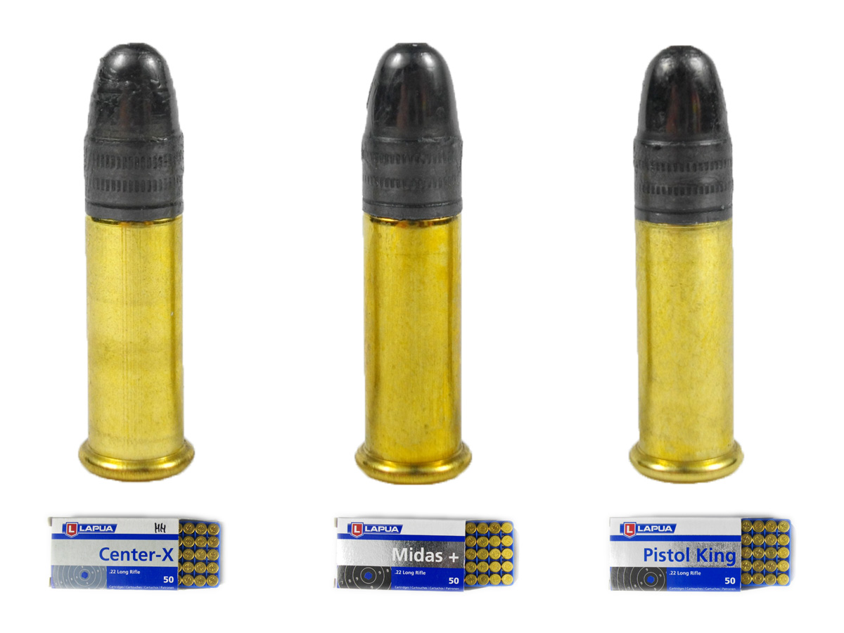

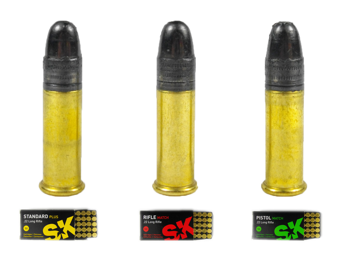

  • Wer sich übrigens für die Entschlüsselung der Fertigungscodes von Lapua (und damit in Ableitung auch von SK Schönebeck) interessiert, der kann im Netz inzwischen eine Reihe entsprechender Postings finden und nachlesen.
    Der aktuelle Code, den es schon seit ein paar Jahrzehnten gibt, besteht aus 2 Teilen, die durch einen Schrägstrich unterschieden werden. Der 1. fünstellige Teil enthält die abgekürzte durchschnittliche Geschossgeschwindigkeit des Munitionsloses aus einem Testlauf (z.B. 22 bedeutet 322 m/s), eine einstellige Zahl für die gewählte Geschossform, und die verschlüsselte zweistellige Jahreszahl der Fertigung.
    Der 2. sechsstellige Teil nach dem Schrägstrich ist die genaue sogenannte "Losnummer", wobei ich dann noch einmal nachlesen müsste, was im einzelnen diese zweite mehrstellige Zahl aussagt.
