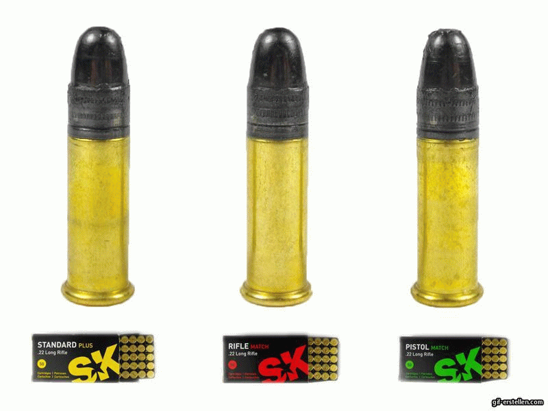

    auf den Vergleichsbildern zwischen SK und Lapua kann ich nicht wirklich einen Unterschied ausmachen, dann werden es die inneren Werte sein die den Preisunterschied gerechtfertigen.
    Vielleicht ist das Geschoss der Pistol etwas Spitzer, auf jeden Fall sind alle gut gefettete.
    Stimmt !
    Ich schrieb:
    Oberflächlich betrachtet verraten die Äußerlichkeiten (bis auf ein paar Kleinigkeiten) nicht so viel.
    Wie so oft in meinen Beispielen bringe ich nun etwas Bewegung ins Spiel.
    Also die Lapua Geschosse sind schon sauberer gesetzt und haben einen schöneren Mitnahmerändel.
    Die SK Geschosse sind am Rändel und Geschossende (Krimpung) überwalzt.
    Zu den inneren Werten: Also soweit ich feststellen konnte hat jede der sechs Patronen (oberflächlich betrachtet) ihre eigene Pulversorte.
    Gruß HdR
  • Also die Lapua Geschosse sind schon sauberer gesetzt und haben einen schöneren Mitnahmerändel.
    Irgendwie beruhigend zu wissen, dass man nicht verarscht wird. :)

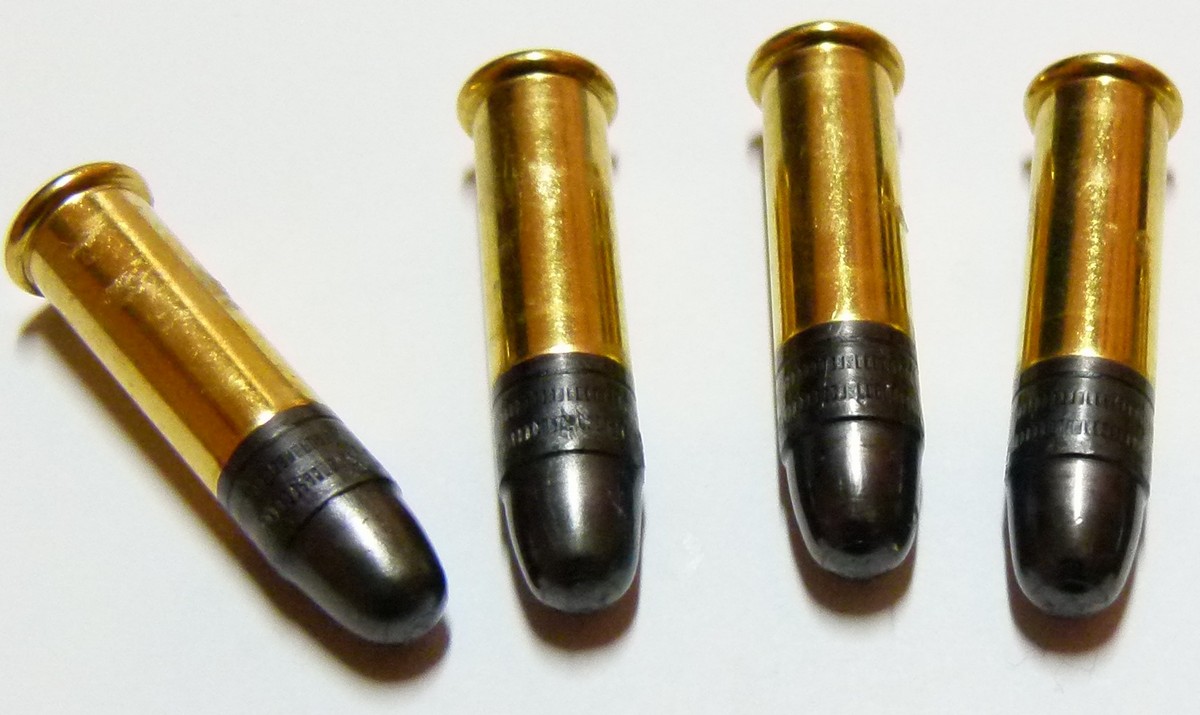

    Die Geschosse scheinen mir etwas ramponiert. Kann es sein, das die Qualität etwas nachgelassen hat?
    Ich habe die Geschosse einmal mit meiner Center-X verglichen. Diese sind von Oktober 2016 und in Hannover ausgesucht.
    Von der Optik her finde ich sie sauberer hergestellt. Die 2. Patrone war die die schlechteste aus einer Serie von 20 . Bei optischer Betrachtung erscheint jedes Geschoss glatt und glänzend schwarz. Im Test war der Trefferkreis 11,6 mm bei 10 Schüssen.
    Gruß Claus-Dieter

    ich würde fast vermuten, die von HdR gezeigten Patronen und Päckchen sind unterschiedlich alt oder wurden unterschiedlich gelagert.
    Übrigens, die aus meiner Sicht bezüglich Preis/Leistung immer noch beste Patrone aus dem Hause Lapua war die alte Master, die noch mit der weißen Schrift auf schwarzem Grund und gelbem Untergrund in der Holzkiste. Damit habe ich fast alle meine PBs geschossen.
  • Die Geschosse scheinen mir etwas ramponiert. Kann es sein, das die Qualität etwas nachgelassen hat?
    Hallo Claus-Dieter. Also Lapua hat nach wie vor ein sorgfältig verarbeitetes Geschoss. Kann sein dass die sehr weiche und daher empfindliche Fettung diesen Eindruck auf dem Foto trübt.
    Gruß HdR
