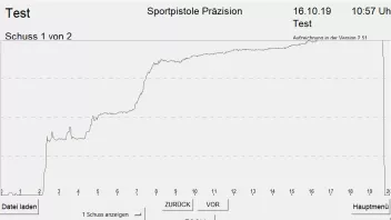

    TRICS gibt es seit dem 01.07.2015. Die Messungen sind quantitativ nicht zu gebrauchen. Welche Kraft am Sensor anliegt, lässt damit wohl nur grob schätzen. Für qualitative Messungen sind die Sensoren brauchbar. Also für die Frage, ob eine Druckerhöhung oder Reduzierung im zeitlichen Vergleich stattfindet sind sie verwendbar. Ein Druckverlauf oder Druckstufen lassen sich damit visualisieren. Ist mir aber im Regelfall zu aufwändig für den Effekt. Außerdem kommt noch der Effekt dazu, dass sich die Schussauslösung nicht sicher anhand der Messdaten des Sensors ermitteln lässt. Dazu bräuchte ich eine zusätzliche Detektion wie z.B. beim Scatt.
    Zum TRICS kann ich noch anmerken, dass eine Visualisierung in Echtzeit nur im nicht aufgezeichneten Sensortestmodus möglich ist. Während einer Aufzeichnung der Messdaten werden die Werte in eine Textdatei geschrieben und stehen für eine zeitgleiche visuelle Anzeige nicht zur Verfügung. Damit könnte ich noch leben. Was mich aber deutlich stört, ist die sehr eingeschränkte Konfigurationsmöglichkeit der Vorwerte für den Druckbereich. Voreinstellen lässt sich nur 1000 Gramm, 500 Gramm und 150 Gramm. Bei 500 Gramm reicht die Anzeige bei der LP bei mir nicht aus. Die Messwerte liegen außerhalb des Anzeigebereichs und bei 1000 Gramm ist der Anzeigebereich zu groß. Ein variabel einstellbarer Wert für den jeweiligen Sensor würde hier Sinn ergeben. Ich benutze das System daher so gut wie nie.
    Hier mal das Ergebnis einer Messung mit der LP im Sportpistole Präzi Messmodus:

  • TRICS gibt es seit dem 01.07.2015. Die Messungen sind quantitativ nicht zu gebrauchen. Welche Kraft am Sensor anliegt, lässt damit wohl nur grob schätzen. Für qualitative Messungen sind die Sensoren brauchbar. Also für die Frage, ob eine Druckerhöhung oder Reduzierung im zeitlichen Vergleich stattfindet sind sie verwendbar.
    Wie genau / ungenau ist der Sensor? Gibt es merkbare Unterschiede, wenn
    • die selbe Person ihren Finger neu für einen neuen Schuß anlegt
    • eine andere Person die Waffe bedient?
    • Ist das in der Software überhaupt eindeutig ablesbar?
    Im Übrigen danke für die ernüchternde Auskunft. Das hat mich vorerst vor einem übereilten Impulskauf bewahrt.

  • Wie genau / ungenau ist der Sensor? Gibt es merkbare Unterschiede, wenn
    Die FSR liefern reproduzierbare Druckverläufe. Welche Person da den Finger anlegt ist egal. In TRICS lassens ich mehrere Druckverlaufsmessungen einer Person übereinander legen.
