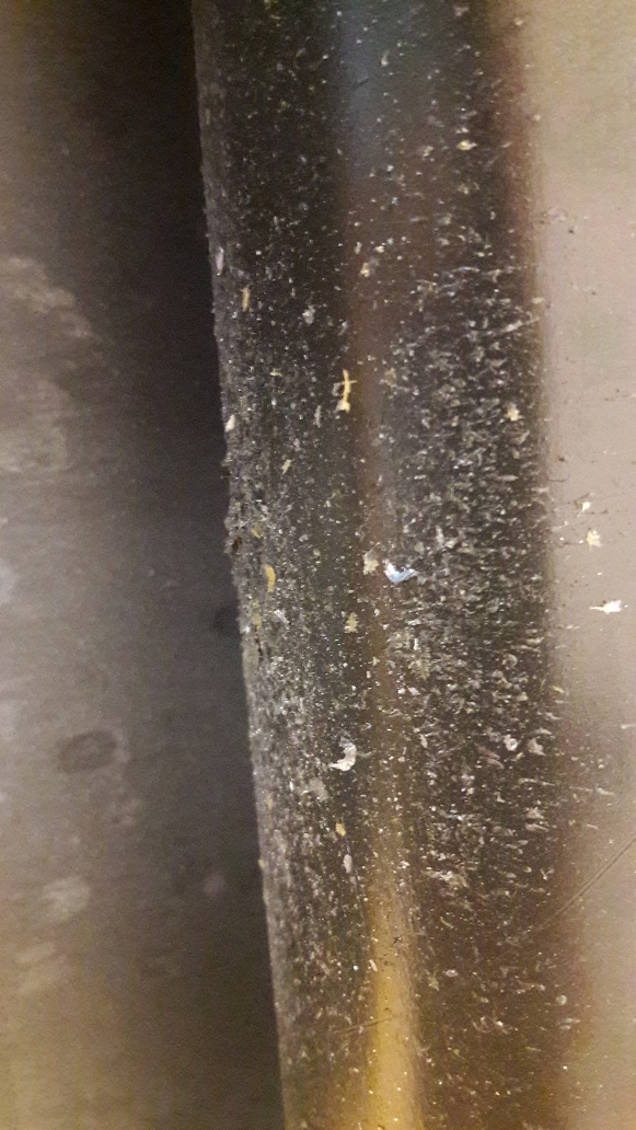

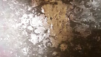

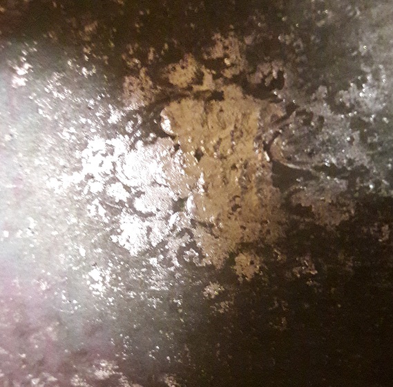

  • Wir hatten im Sommer einen Arbeitsdienst mit Großputz im Schützenhaus und Ausleeren der Kugelfänge. War auch alles trocken.
    Bei uns wird hauptsächlich Holme Match als Vereinsmunition bzw. R10 und H&N Finale Match von den Schützen mit eingeschossener Munition verwendet.
  • welcher geschossfangtyp?
    Beim Disag Geschossfang ergeben sich neben dem Restbolzen auch viele kleine Splitter ca 0,3mm
    Daher kann es sein, wenn das Dabolo weicher gefangen wird, es nicht zu einem Zerspritzen kommt.
    mfsg daniel
  • Wir haben auch die DISAG-Geschossfänge. Heute Abend schau ich genauer. Aber letzte Woche habe ich eine Grundreinigung gemacht, da ist mir das nicht aufgefallen.
    Wir haben auch Disag, ich kann das durchaus bestätigen, bei uns sieht es auch so aus, wie bei Daniel.

  • Habe gestern Abend unsere Kugelfänge kontrolliert (DISAG). Am Prallblech selbst habe ich keine Ablagerungen gefunden, allerdings war da am Eingang der "Schnecke",( also dem Rohr, in der sich der Diabolo totläuft, bevor er in den Becher fällt), ein leichter fettiger Schmierfilm. Die Reste im Becher sind allerdings trocken, da ist nichts festzustellen.
    Bei unseren (auch DISAG) sieht es genauso aus

  • Bei uns, ebenfalls DISAG, sieht es auch so aus, dass sich auf der Fläche auf der sich das Diabolo totlaufen soll, ein öliger Film befindet.

  • Meine Theorie dazu: je flacher der Winkel des Kugelfang, desto eher wird beim Auftreffen des Diabolo der Schmierfilm eher abgestriffen. Bei einem steilen Winkel zerplatzen die Dias eher und der Film wird stärker verteilt (möglicherweise sogar verdampft). Durch die hohe Anzahl an Geschossen entsteht bei der flachen Version eine signifikante Menge an "Fett" der sich dann ansammelt und zu dem beobachteten Bild führt.
