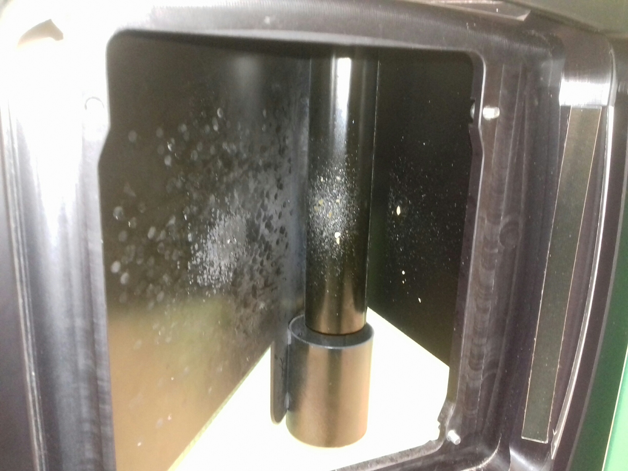

  • in unserem diasg-kugelfang findet sich nach 3 jahren eine beachtliche fett/öl pampe. das hat uns dazugebracht, ein schmutzabweier-blech anzubringen.
    interessierten gästen zeige ichs, und diese sind stets irritiert.
    mfsg daniel

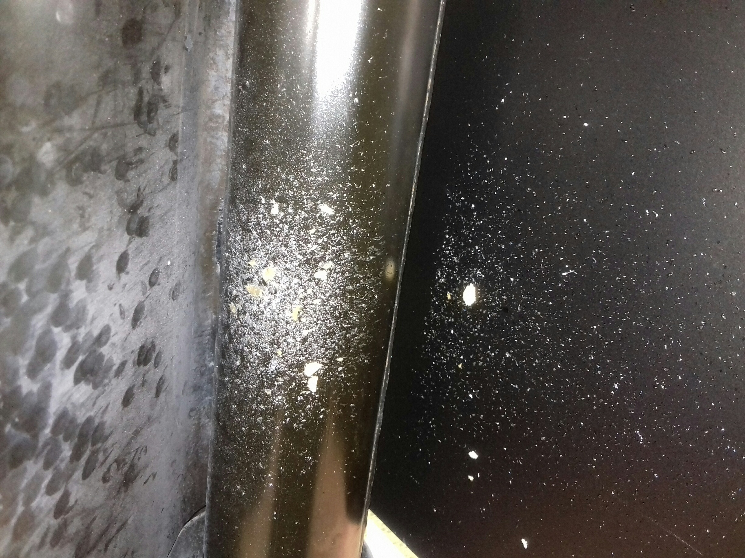

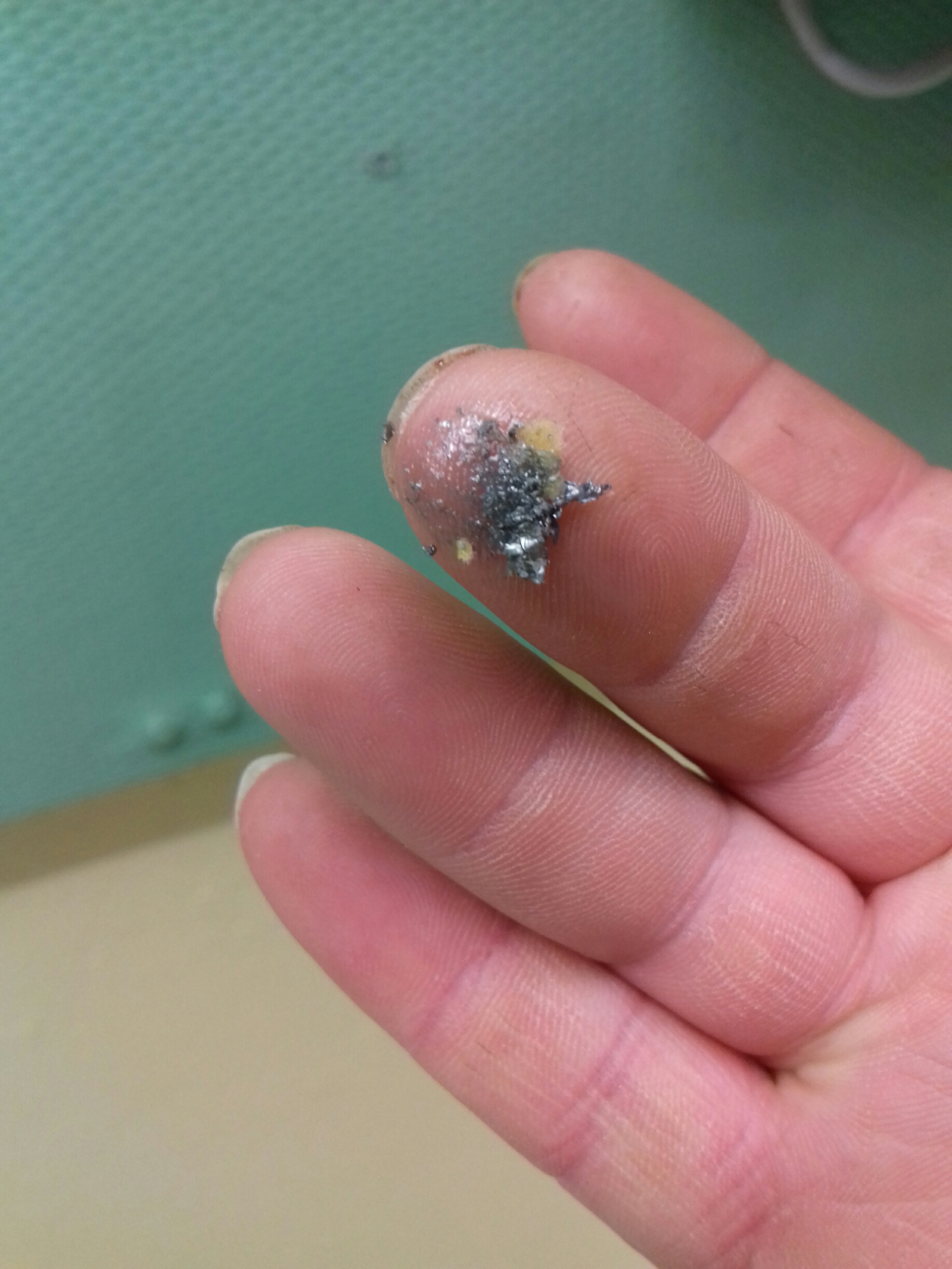

  • wie versprochen der blick in den Kugelfang,
    material von ca. 3/4 Jahr.
    viel bleistaub, gebunden durch fett
    mfsg daniel
  • Moin,
    ich kenne es bei uns von den Kugelfängen genau so wie es Daniel hier zeigt!
    MsG Sven

  • Ganz so extrem siehts bei uns nicht aus, aber papig ist es bei uns auch.
    Markus
  • Mein Kugelfang ist völlig trocken. Vermutlich gibt es
    bei euch Schützen die Ihre Diabolos ölen.
  • Habe ich so auch noch nicht gesehen.
