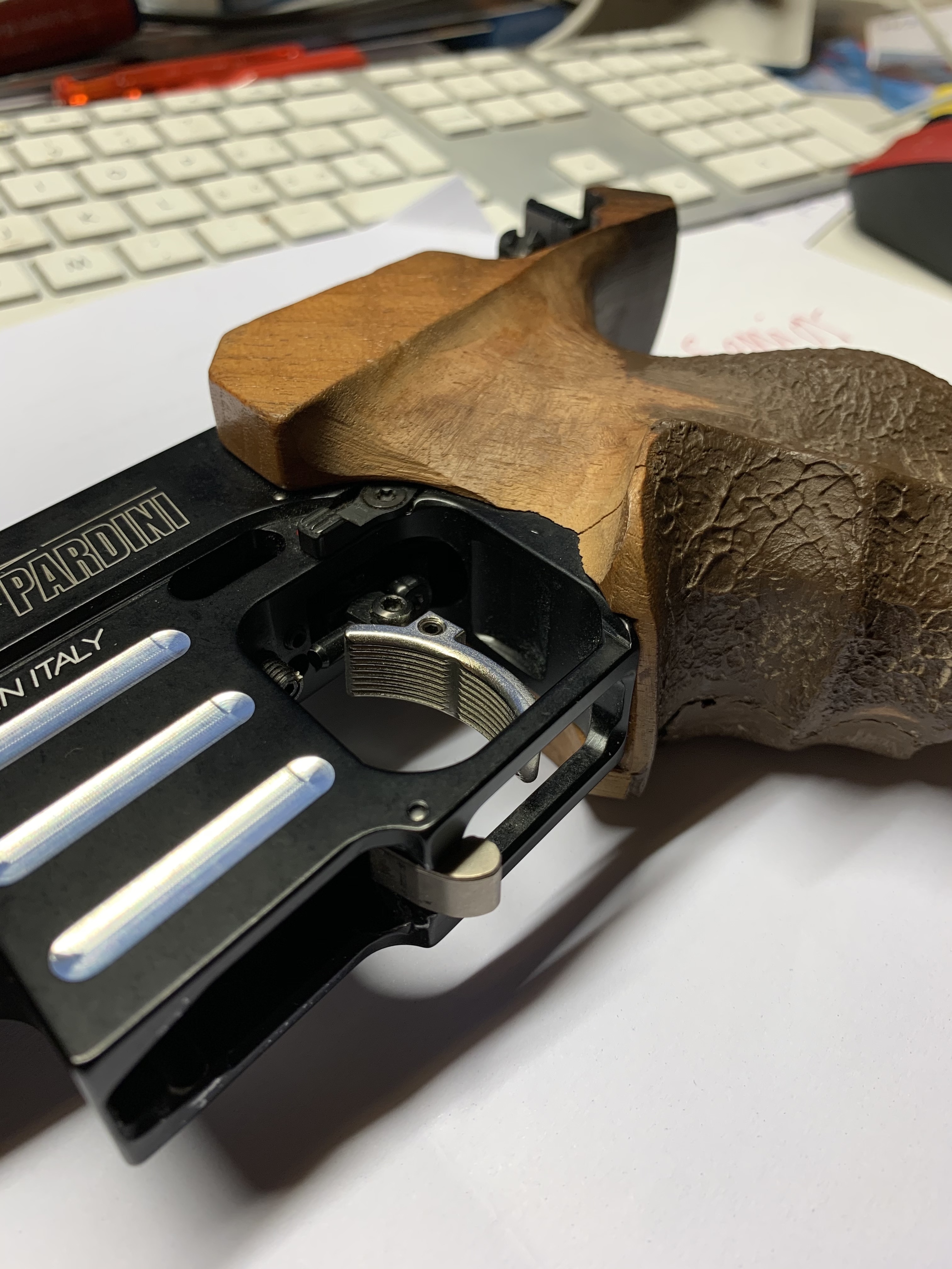

    Ich hatte heute doch nochmals die Gelegenheit zu schiessen. Leider war ich aber allein im Schützenstand, weil die andern Kameraden bereits ihr erstes LP-Training zu absolvieren hatten. Auch heute wieder wollten die Schüsse ums Verrecken nicht brechen.
    Vielleicht wäre das nachfolgende verlinkte Beispiel von Parallax eine Möglichkeit für mich. Denn je weiter unten ich das Züngel drücke (also nicht mittig), umso leichter scheint der Schuss zu brechen. Oder könnten mögliche Folgen auftauchen, die es wieder zu bereinigen gäbe?
    Was nicht paßt, wird passend gemacht
  • Denn je weiter unten ich das Züngel drücke (also nicht mittig), umso leichter scheint der Schuss zu brechen.
    Das ergibt sich aus der Geometrie oder der Physik. Bei konstantem Widerstand braucht es je länger das Züngel ist, umso weniger Kraft.
