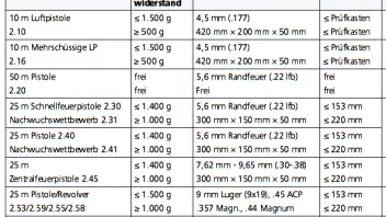

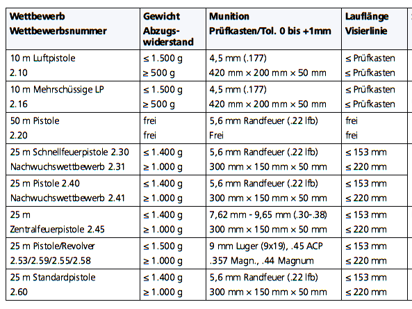

Frage zu den Maßen einer Auflageplatte für Lupi
  • Kennt einer die Maximalmaße von den Auflageplatten für Lupis? Es geht mir um die max. Breite und Höhe hinten (30 mm?)
    Die Steyr Konstruktion gefällt mir nicht da man da zur nah am Rand bohren muss und so mache ich mir eine selber.
  • Müsste in der Sportordnung mit Zeichnung nachzulesen sein. Hatte zuerst auch die Steyr Lösung und bin dann zu einer Komplettgrifflösung von Rink gewechselt, weil auf manchen AuflagehölzerndieSteyrmetalllösung sehr rutschig war.
  • maximal 50mm Breit - sonst hast du keine Chance, dass diese noch in den Prüfkasten passt.
    Beachte auch die 40mm Richtung Mündung gemessen beim kleinen Finger parallel zur Laufachse ...

  • Genau das wollen wir nicht. Irgendein Voll...... von der techn. Abteilung muss ja auf das gekommen sein!? Es passen dann keine Waffen mehr. Meine Verein'skameraden schießen aufgelegt nur auf dem Griff ohne irgendwelche Auflage. Der Griff ist ja unten nicht gerade, somit passt das dann nicht!
  • Da steht... Auflagen annähernd parallel zum Lauf, und Kompensatoren nicht breiter als der Griff...... Irgendwo gabs auch ne empfehlung über die Beschaffenheit der Auflagen für FP......
