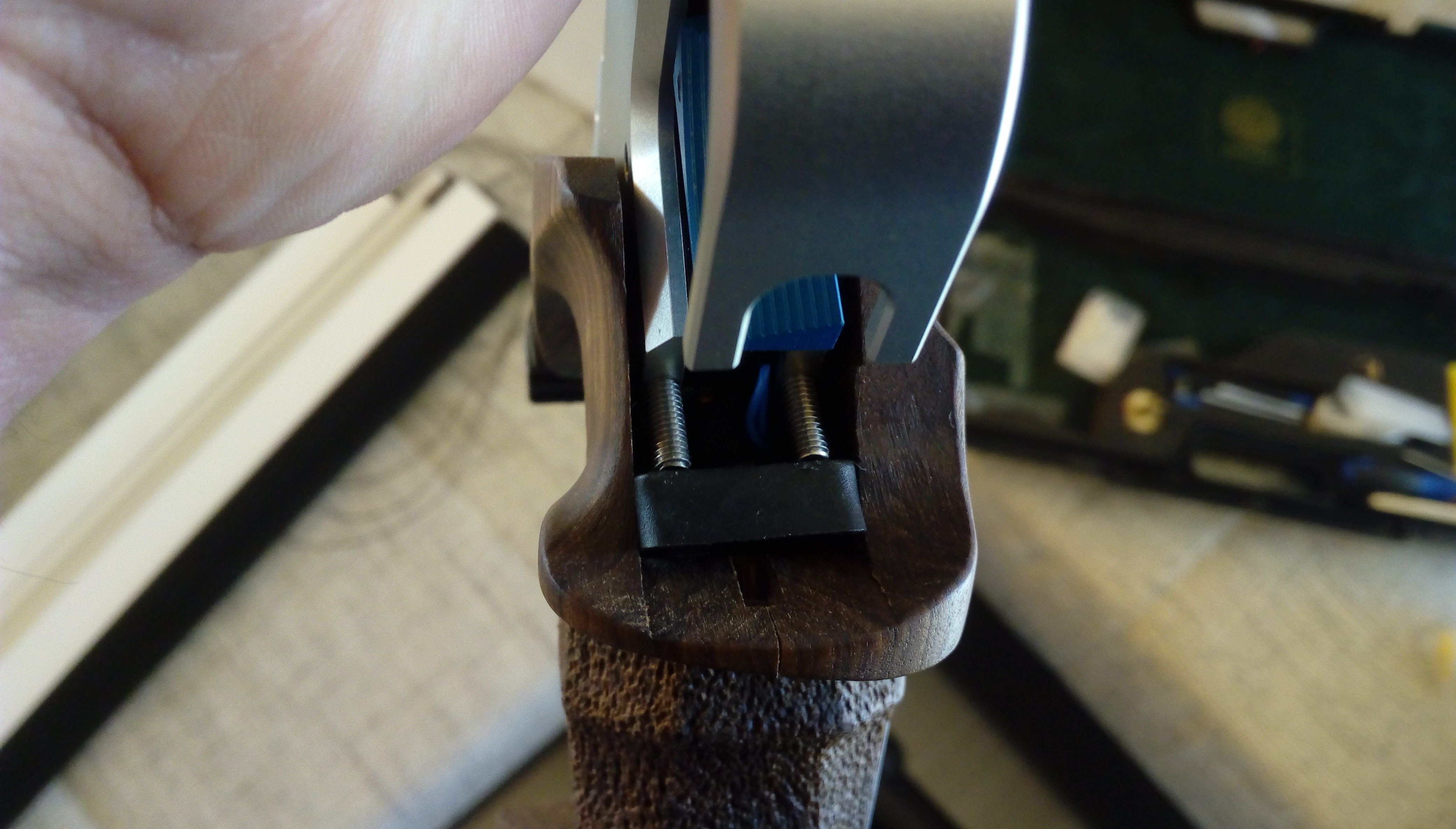

    Hab seit dieser Woche einen Schichtholzgriff von Rink für meine Steyr Evo 10. Auf dem Griff ist LP10 eingeprägt.
    Nachdem der originale Keil nicht in die Aufnahme des Schichtholzgriffes passt und eine ähnliche Bauform des originalen Metallwinkels schon im Rink Griff eingeschraubt wird, gehe ich davon aus, daß der originale Keil nicht mehr benötigt wird.
    Mir ist aber aufgefallen, daß die eigentliche Luftpistole dann viel tiefer im Griff sitzt und der Abzug folglich auch weiter unten ist. Man müßte also den Abzugsfinger deutlich weiter nach unten biegen.
    Ist euch das auch aufgefallen?
    Ich hab das jetzt so gelöst, daß ich die vorderen beiden Schrauben unten in der Luftpistole (zur Veränderungung der Lage) etwas herausgedreht habe und das Abzugszüngel entsprechend nach oben gesetzt habe. Die damit überstreckte Handposition find ich gut und kann damit leben.
    Ich versteh nur den Grund nicht, warum Rink das ohne den Keil macht bzw. das Design so gestaltet, daß sich oben geschilderte Sachlage ergibt.
    Gibts da Erfahrungswerte und/oder Meinungen?
  • Das ist mal eine interessante Modifikation.
    Du hast auch deutlich längere Schrauben eingesetzt.
    Meine schauen jetzt nur knapp 2mm aus dem Gehäuse. Deine sind ja bestimmt 10mm lang oder täuscht das?

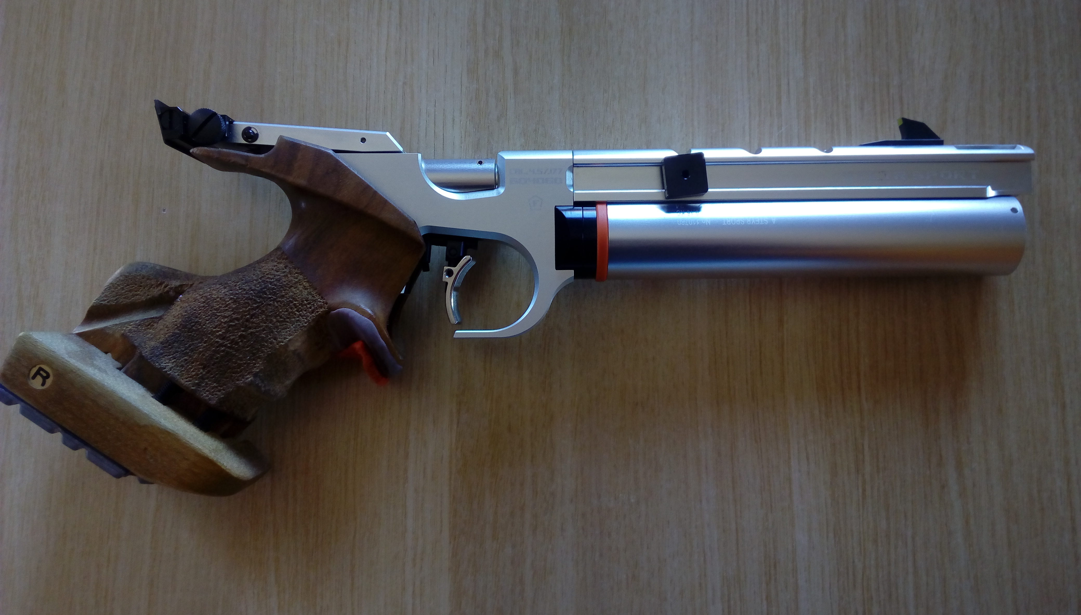

  • Wow.....da steht der Griff aber jetzt mal richtig schräg.
    Hast du da die Compact Version? Und trotzdem die Visierlinie verkürzt?
    Der Grund für die Bauart, damit die Laufachse tiefer liegt bzw. die Visierlinie näher am der Hand um Verkantungsfehler zu minimieren macht Sinn.
    Ich war nur erstaunt über die doch deutliche Abweichung zur originalen Konstruktion.
    Danke für die Fotos.
  • Ja Compact und verkürzt weil es mit dem Korn noch nicht reicht.
    Das erste Bild ist aber von einer EVO 10 E normale Version.
    Habe ich auch so schräg gestellt.
    Ich habe jemanden gefunden der mir erhöhte Korne aus einem 3D Drucker macht.
    Jetzt komme ich langsam dahin, dass ich das Korn gestrichen sehen kann.
