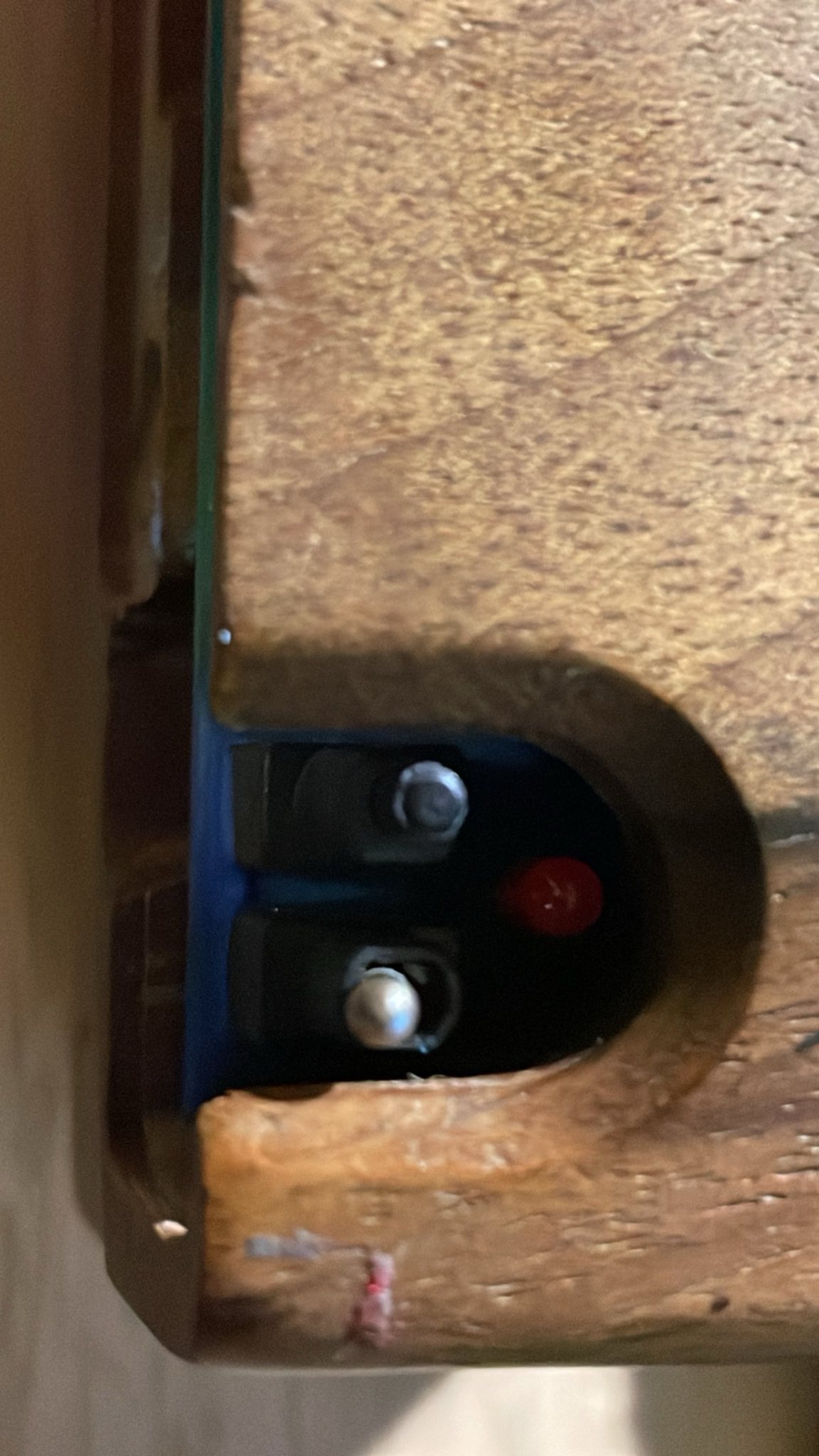

    Ich bin neu hier im Forum und habe eine Frage zur Morini CM 162E. Hat irgend jemand vielleicht eine Abdeckung für die Elekronik daheim rumliegen, welche er dringend verkaufen will?
    Habe diese Waffe erworben und dieses Loch stört mich gewaltig. Laut Morini, gibt es dieses Ersatzteil nicht mehr. Wie alt die Waffe genau ist, weiß ich nicht. Liegt aber sehr gut in der Hand. Ich finde, das die eingebaute Elektronik besser anschlägt, wie bei meiner aktuell benutzen Steyr LP 10e.
    Wäre um jede Antwort und Hilfe dankbar.
