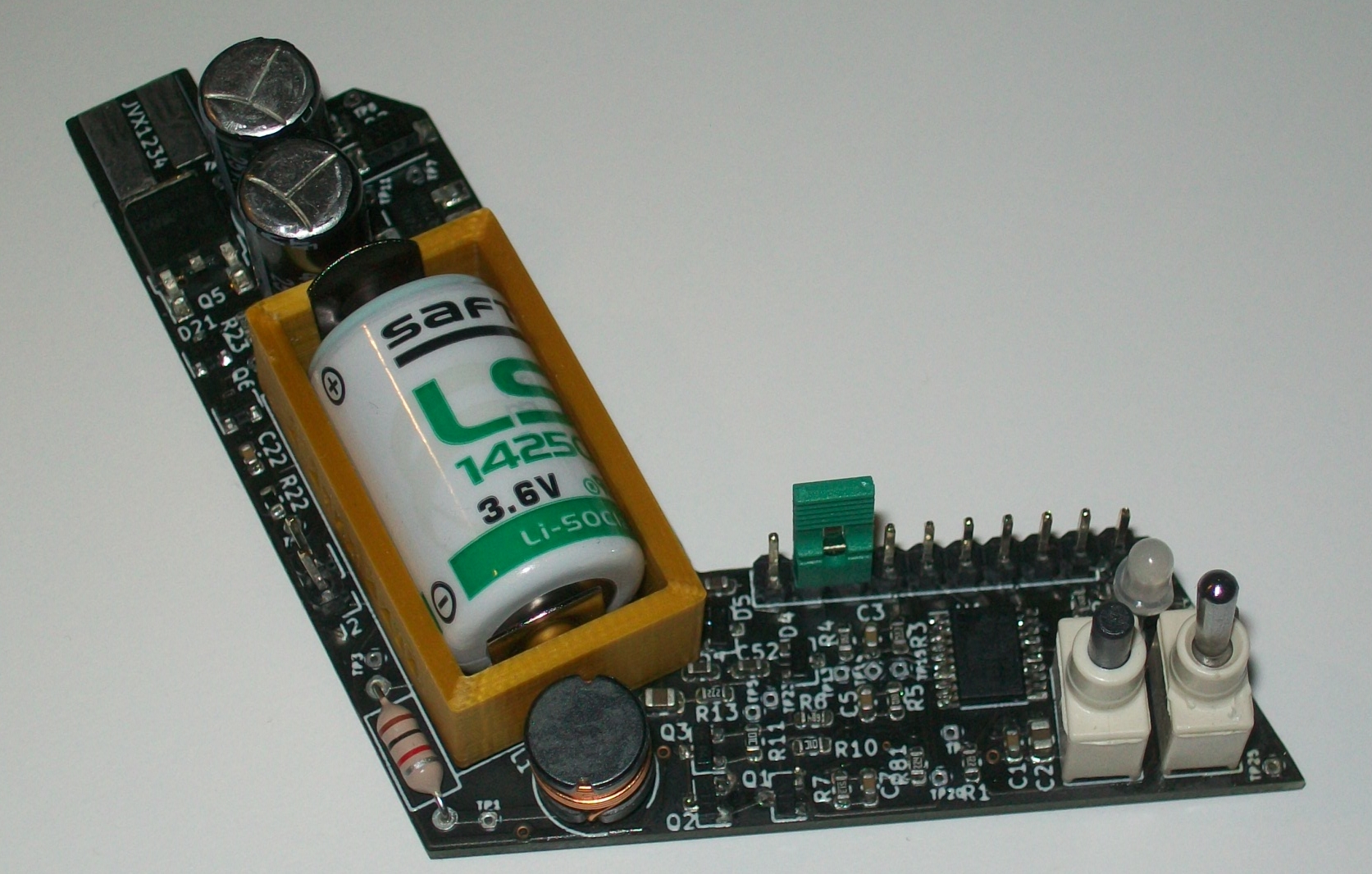

  • Inzwischen habe ich eine Eigenentwicklung für unsere CM162EA fertiggestellt und ausführlich getestet.
    Zwei weitere Platinen sind jeweils bei eGun und Ebay eingestellt...
    Vielleicht kann ja jemand eine Platine gebrauchen oder kennt jemanden, der eine Ersatzplatine benötigt ?
    Beste Grüße und Wünsche für ein gesundes, neues Jahr, U.Kaiser

  • Eine saubere Arbeit, ich kann es beurteilen.
    Die Bauteile ordentlich dokumentiert, sauber bestückt und schön geformte Leiterplatte.
    Der Halter für den Akku ist mit dem 3D-Drucker hergestellt, vermute ich.
    Du bist Entwickler Ulrich?

  • Ist die Typ Bezeichnung 162EA richtig? oder ist es für die 162E ?
    gute Arbeit übrigens
    grüße no.limits

  • Hallo Andreas,
    vielen Dank für die Wertschätzung !
    Bei Texas Instruments in Freising habe ich 28 Jahre lang MikroChips entwickelt (daher hier ein MSP430G2553).
    Als Kind hab ich schon mit Elektronik angefangen - da kostete ein einzelner Transistor noch mehr als 40 Semmeln ...
    Jetzt bin ich Rentner und kann es so wie so nicht mehr lassen ... ;)
    Das Rähmchen für die Li-Batterie stammt aus einem 3D-Druck. Wegen der Beschränkung in der Bauhöhe musste
    ich die seitlichen BatterieKlammerFlügel (Keystone 92) abschneiden und dann irgendwie verhindern, daß die Batterie
    zur Seite wegrutschen kann...
    Für diese zweite Version habe ich KiCad genutzt und bin damit sehr zufrieden.
    Die Lernkurve bezüglich SMD-Bestückung und SMD-löten war/ist aber erheblich schwieriger zu absolvieren ...
    1024 Grüße, Uli

  • Hi !
    Die gewerblichen Anbieter bringen manchmal die Bezeichnungen durcheinander...
    Nach meinem bisherigen Kenntnisstand:
    - CM162E blaue Platine, 15V-Batterie, Schalter und Taster, festmontierte Kartusche
    - CM162EA blaue Platine, 15V-Batterie, Schalter und Taster, Kartusche abnehmbar
    ( betrifft auch die nachträglich umgebauten 162E )
    - CM162EI rote Platine, 2xAAA-Batterie, nur ein Schalter, Kartusche abnehmbar
    - CM200 grüne Platine, 3V-CR2-Lithium-Batterie, etc.
    Hoffentlich ist das so richtig ??
    Obige Platine ersetzt nur die "blaue Platine". --- Die CM162E/EA hat am Trigger einen Schließer,
    die CM162EI aber einen Öffner - vielleicht weiß ja jemand, warum Morini das geändert hat ?
    1024 Grüße, Uli

  • Hallo Uli,
    Deine Platine passt auch bei der Sportpistole 102E, ein paar Exoten schießen die noch. Ich habe auch noch 2 davon.
    Wenn man den ersten Link von Hugo öffnet der zu Buinger geht wird die Verwirrung komplett.
    Die Überschrift bezeichnet eine 162EA short, Auf dem Foto ist aber eine 162EI abgebildet und es ist auch keine Short.......
  • Hallo Bernd,
    habe keine 102E, kann das nicht ausprobieren, und möchte auf keinen Fall in Haftung genommen werden, wenn
    bei einer Waffe > 7,5 Joule irgendwer verletzt wird ! ==> daher meinerseits die Limitierung auf CM162E ...
    Außerdem ist meine Schaltung für Schnellfeuer ungeeignet, weil die BoostSchaltung zu langsam ist. Bei der roten
    Platine geht es zwar schneller mit der Aufladung, aber die zieht dafür auch Spitzenströme von ca. 170 mA !
    1024 Grüße, Uli

  • Hallo Uli,
    Die 102E, ist keine OSP im eigentlichen Sinne. Das ist eine 22lfb Sportpistole die damals mit der selben Elektronik ausgeliefert wurde wie die 162iger Modelle.
    Natürlich wurde auch sehr erfolgreich die Disziplin Standard Pistole geschossen. In der schnellen Serie 5 Schuss in 10sec. Das kann dann durchaus sein das Deine Elektronik da nicht mehr mitkommt, wenn Deine Konstruktion nicht darauf ausgerichtet ist.
    Ich denke Du solltest in Deiner Beschreibung deutlich darauf hinweisen das Deine Elektronik dafür nicht gebaut ist.
    Es könnte Dir durchaus passieren das der eine oder andere glücklich ist für seine 102er endlich ne Elektronik gefunden zu haben und blind kauft.
    Die heute noch mit 102 schießen sind alte Bastler die gehen erstmal davon aus, hat früher gepasst, passt jetzt hier auch. Ich hatte den selben Gedanken.
    Wenn es Dich interessiert zum testen, ich habe noch einige Waffen Elektroniken.

  • Hi Bernd !
    Auf eGun/eBay steht bereits "Achtung: Diese Elektronik ist nur für die Modelle CM162E und CM162EA geeignet !"
    Eine Aussage, für was das Ding nicht geeignet ist, verkneife ich mir dann doch lieber ... ;)
    Die verwendete Li-Batterie hat zwar relativ viel Energie ( 3,6 V x 1200 mAh ), aber bei zu hohen Stromspitzen
    geht die Spannung zu weit runter (wegen des Innenwiderstands) und der MikroProzessor macht dann vorsorglich
    einen automatischen RESET.
    Mich würde interessieren, wie schnell die Elektronik bei der CM200 wieder auflädt ...
    1024 Grüße, Uli

  • Hi !
    Die verwendete Li-Batterie CR2 mit 3 V und 850 mAh hat weniger Energieinhalt als die, die ich verwende.
    Wenn nun das Nachladen in der CM162EI und in der CM200 in unter einer Sekunde funktioniert, ist der
    Spitzenstrom sehr hoch. Also wird ein MikroController verwendet, der keine Schutzschaltung ( sog.
    BrownOut Circuit für autonome Systeme ) hat wie der von mir verwendete MSP430.
    Die Schaltung kann sich daher im Fehlerfall nicht selber retten und man muß sie von Hand
    ausschalten und wieder einschalten, damit ein Reset erfolgen kann.
    Vielen Dank für die interessanten Kommentare !!!
    1024 Grüße, Uli
