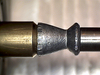

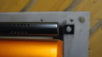

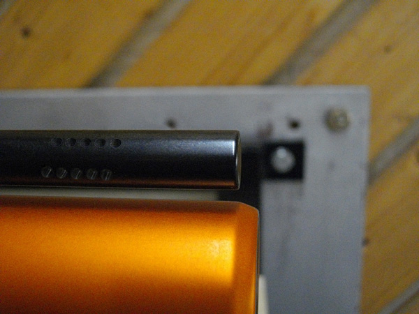

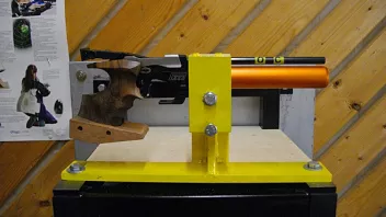

In einem anderen Thread hab ich ja bereits von der schlechten Schussleistung eines Laufes berichtet da ein Grat an den Entlastungsbohrungen war (Sicher Montagsfertigung).

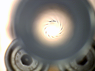

Die Grate hab ich entfernt und das Ding schießt super. Da ich neulich wieder testen war und heute die Bilder auf der Festplatte archivierte hab ich zufälligerweise die Gratfilme gefunden.
Mit dem Auge sieht man den Grat natürlich deutlicher.
An beiden Führungsringen (Felder/Züge) sieht man die Abscherung durch den Grat.
