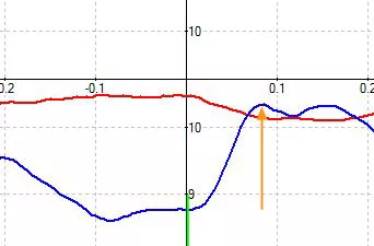

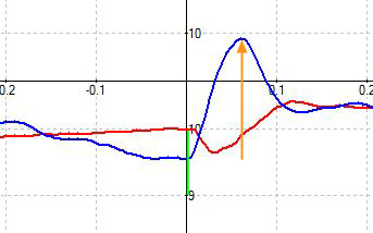

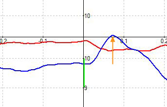

    Eine Testreihe wollt ich ja schon länger mal machen.
    Den F-Koeffizient hab ich bei meiner Scattanlage auf Null gesetzt um so vom Schlagbolzenaufschlag die Geschossdurchlaufzeit bis zur Mündung besser darzustellen.
    Meiner Berechnung zur Folge befindet sich das Geschoss ca. 0.003 bis 0.005ms im Lauf (Im Diagramm Breite des grünen Strichs dargestellt).
    Die horizintale Achse, also Höhenschwankungen ist die blaue Linie. Den Rückstoßimpuls hab ich mit dem orangen Pfeil gekenzeichnet.
    Die Rasterabstände haben eine Ringbreite.
    Natürlich war die Testreihe viel größer als das was ich hier zeige. Insgesammt hab ich 4 Stunden viele Varianten getestet.
    Ich werde keine Bemerkungen zu den gezeigten Diagrammen vornehmen. (Meine Muse meint ich quatsche hier zu viel) ;)
    Getestet wurde eine Lupi mit Auflage ohne Zusatzgewicht (ca.1100g) und mit Zusatzgewicht (ca.1480g).
    Mit leichten Diabolos (RWS 0,45g) und mit schweren Diabolos (JSB 0,535g).
    Mit und ohne Stabilisator der lässt sich bei der Steyr ja relativ einfach deaktivieren.
    (Sowie mit unterschiedlichen Auflagepunkten und -Höhen)
    Viel Spaß beim Analysieren. Gruß HdR
    Impuls ~ 3,7 Ringe
    Impuls ~ 2,7 Ringe
    Impuls ~ 2,2 Ringe
    Impuls ~ 1,8 Ringe
    Impuls ~ 1,4 Ringe
    Impuls ~ 1,3 Ringe

    Richtig. Die allgemeine ballistische Formel lautet:
    t = 2*s/Vo
    s = Lauflänge + Zufuhrlänge (in Meter)
    Vo (in Meter pro Sekunde)

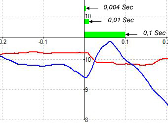

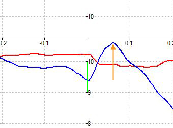

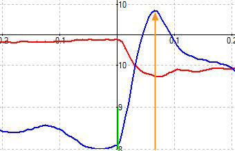

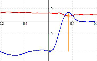

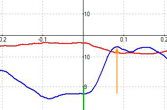

    Nun noch zur Erklärung des Diagramms.
    - Die waagrechte schwarze Linie ist der Zeitstrahl in Sekunden
    - Auf der senkrechten schwarzen Linie (Trigger) sind die Abstände der Ringe (die Trefferlage ist für diesen Versuch uninteressant)
    - Die rote Linie ist die X-Achse (also die waagrechten Bewegungen)
    - Die blaue Linie ist die Y-Achse (also die senkrechten Bewegungen)
    - Die Breite der grünen Linie wäre die Durchlaufzeit des Geschosses (vom Schlagbolzenimpuls bis zur Mündung)
    - Der Rückstoßimpuls wurde durch den orangen Pfeil eingezeichnet.
    Ach ja, hier im Diagramm auch deutlich zu sehen wie die Pistole kurz nach dem Schußimpuls zur Seite wegrutscht (rote Linie).
    Gruß HdR

  • Nachtrag zur Zeitachse.
    Also da muss ich mich auf die von Scatt gemachten Angaben (Einteilungen) verlassen.
    Also es wurden pro Einstellungsänderung mindestens 10 Schüsse gemacht. Manchmal sogar mehr.
    Wie schon eingangs erwähnt zeige ich hier nicht alle Einstellungsänderungen.
    Veröffentlicht werden hier nur ein paar typische (representative) einzelner 10er Passen.
    Die Rutscher sind bei den einzelnen 10er Passen nicht durchgängig vorhanden. Die kommen sporatisch vor wenn sich zB. die Haftreibung zwischen den Auflagen löst. In der Häufigkeitsverteilung besteht jedoch wohl ein Zusammenhang wenn der Auflagepunkt, die Auflagehöhe das Pistolengewicht, schwere-/leichte Munition, mit oder ohne Stabilisator geschossen wird.
    Ein nicht zu unterschätzender Faktor sind seitliche Spannungen beim Greifen oder durch falsche Griffaanpassung -Ausrichtung. ;)
    So jetzt aber genug. Gruß HdR
