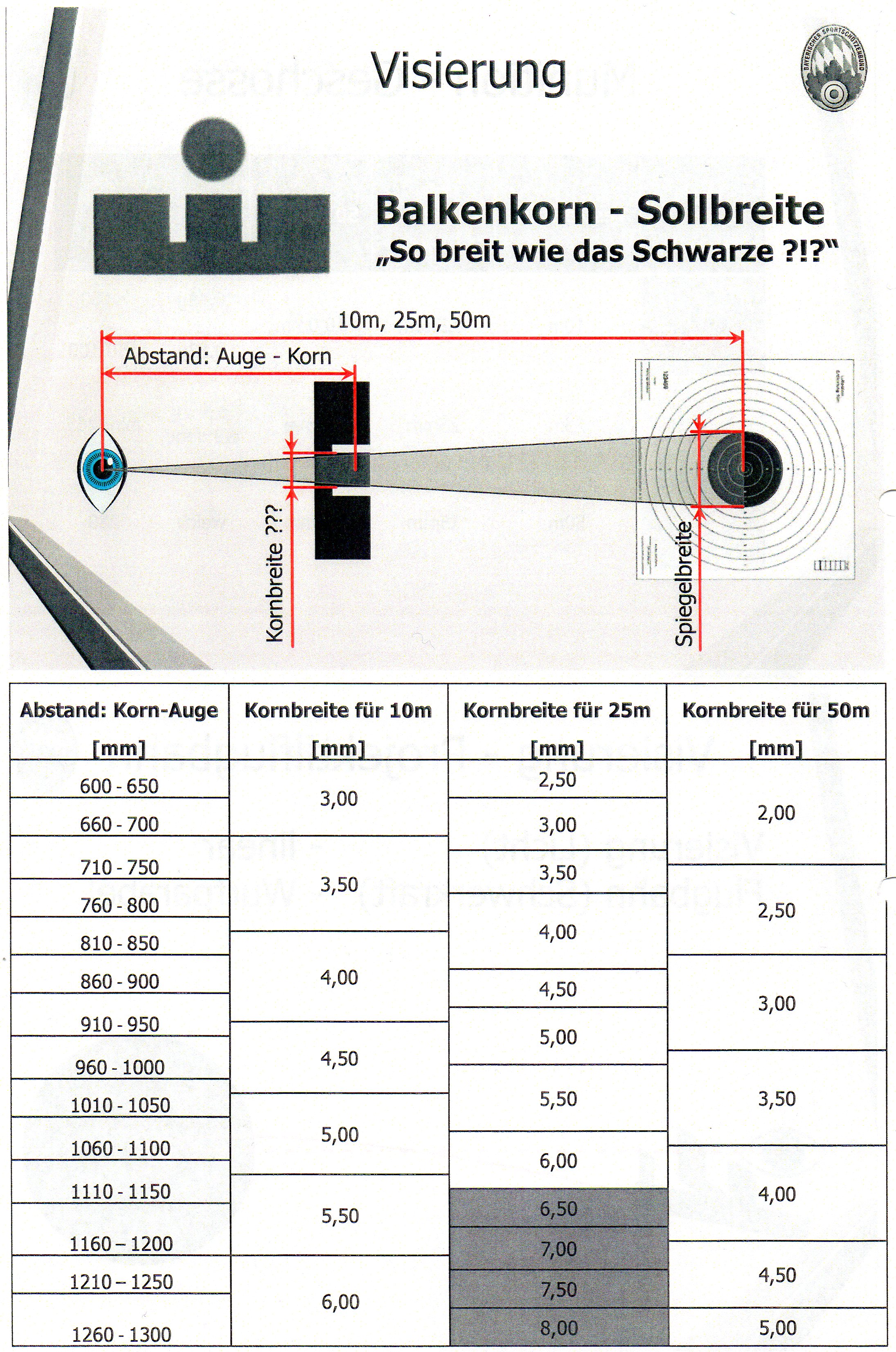

(K) eine Anfängerfrage; Aus geometrischen Gründen ist es doch so, dass je länger die Kimme-Korn Distanz ist, je genauer lässt sich das Ziel anvisieren. Allerdings zu dem Preis, dass das Korn weniger stabil in der Kimme zu fixieren ist (lässt). Nun gibt es ja LuPi in short-Version, die etwas kürzer sind, somit lässt sich das Korn in der Kimme leichter halten, auch zu dem Preis, dass die Treffergenauigkeit sinkt (bei gleich starkem wackeln der Schußhand).
Meine Frage; bei gleichen Vorausssetzungen, d. h. wackeln der Schußhand, kann man behaupten das eine größere Kimme-Korn Distanz bessere (also genauere) Ergebnisse bringt?
