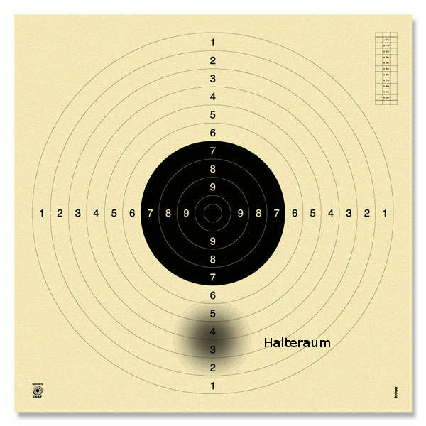

  • Halteraum ist ja eigentlich keine Frage.
    Duell --> Fleck
    Präzision --> Spiegel aufsitzend.
    Ich würde hier eher empfehlen, bei der Präzision tiefer anhalten um ein Kontrollweiß zu haben und auch bei Duell würde ich etwas tiefer als Fleck anhalten, damit die weißen Querlinien noch gut zu erkennen sind. Ich habe mal versucht, dass auf den Grafiken einzumalen:
    die Bilder vom Halteraum sind toll!
