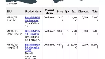

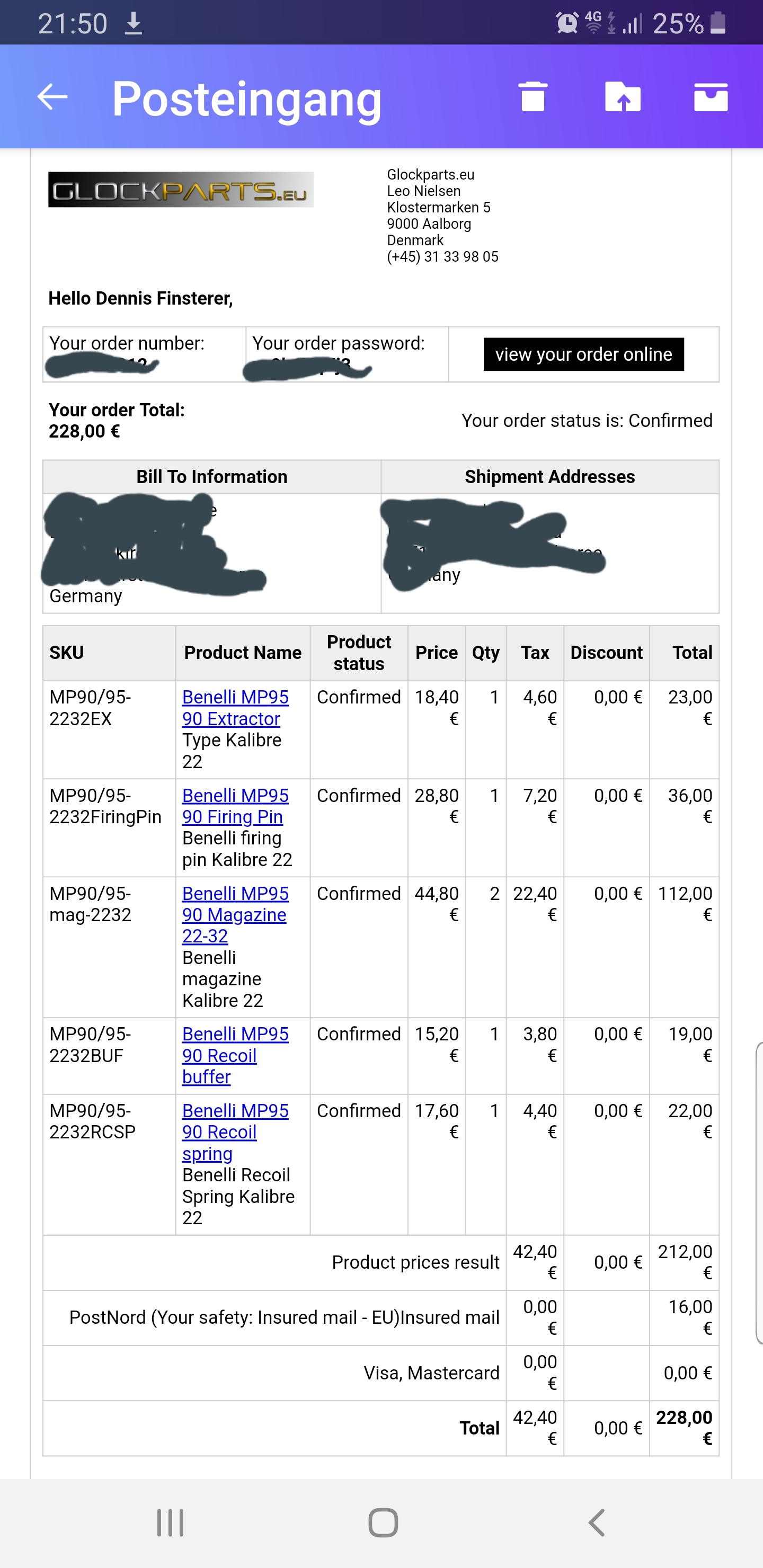

Habt ihr eine Idee wer schnell Ersatzteile liefern kann? Triebel kann nicht sagen wann die lieferbar ist.
Also ich habe meine Ersatzteile über Albers bestellt - das soll der Benelli Generalimporteur für Deutschland sein .
