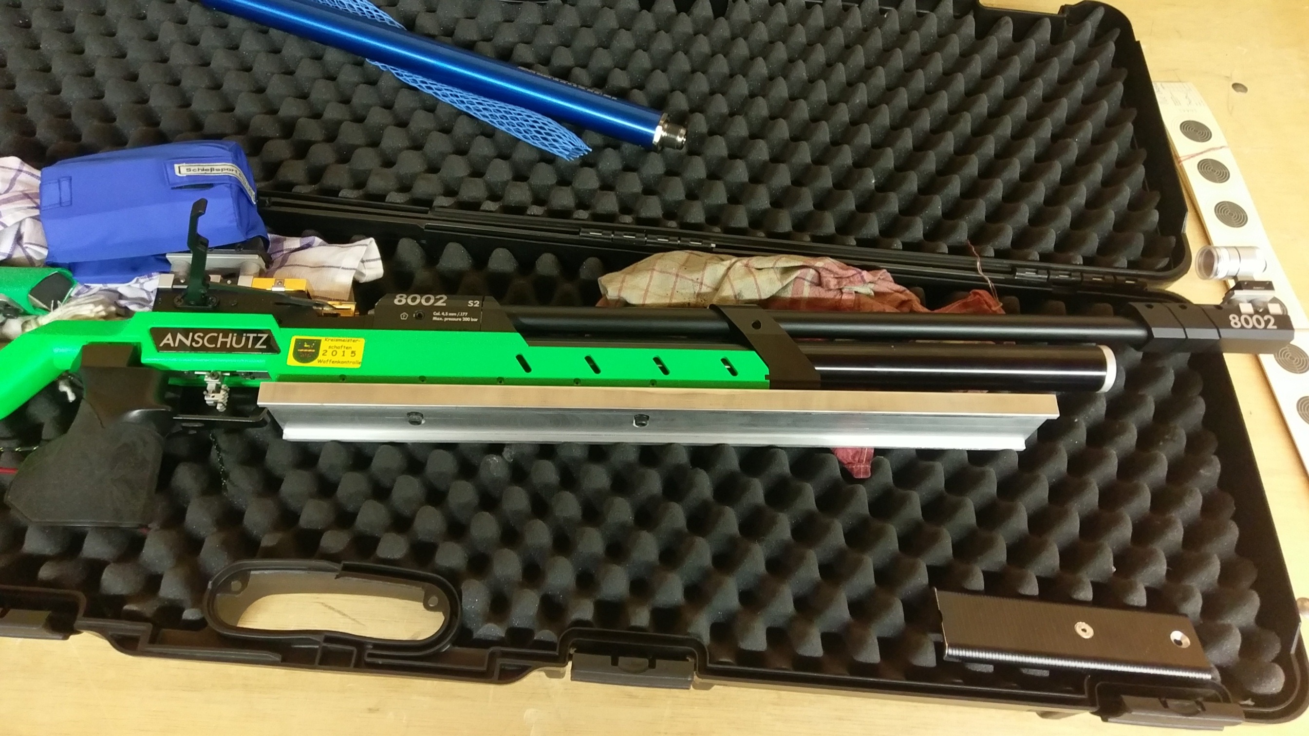

  • So, ich habe nun auch mal mit meinem LG300 geschossen. Es war marginal besser von der Ringzahl, aber das Trefferbild ansich war schon enger zusammen gerückt ;)
    Jetz brauche ich halt noch eine Auflageschiene und es kann losgehen ;)
    Danke euch hier erstmal für eure Hilfe.

  • Hi Leute,
    so ich habe meinen ersten Wettkampf hinter mir.
    Mein LG300 ist auf Auflage umgebaut.
    Am Ende waren es 102,1 / 103,2 / 98,1= 303,4
