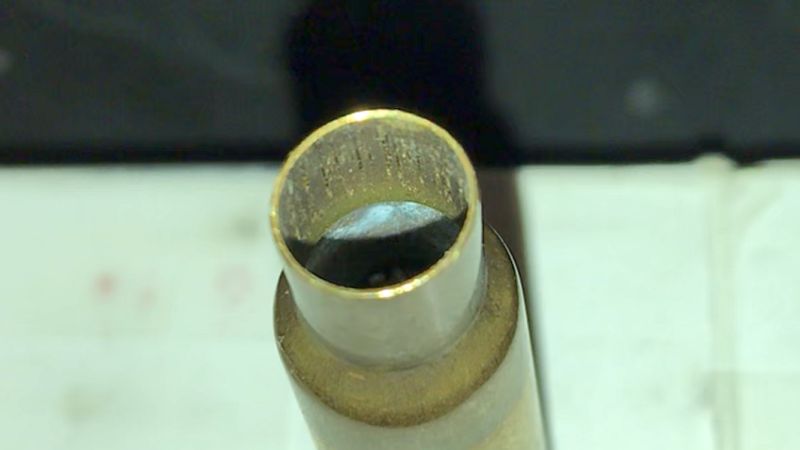

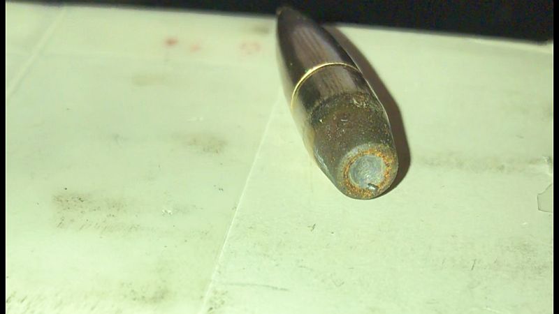

Die äusserlich einwandfreien Patronen waren übrigens, was ich erst beim unfreiwilligen Delaborieren* gesehen habe, erstaunlicherweise innen korrodiert.
Am Geschossboden war Rost (?) zu erkennen und in der Hülse war unterhalb des Hülsenhalses rundherum mehr oder weniger ein verlaufender Rand an Grünspan zu sehen.
