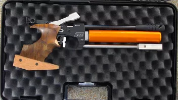

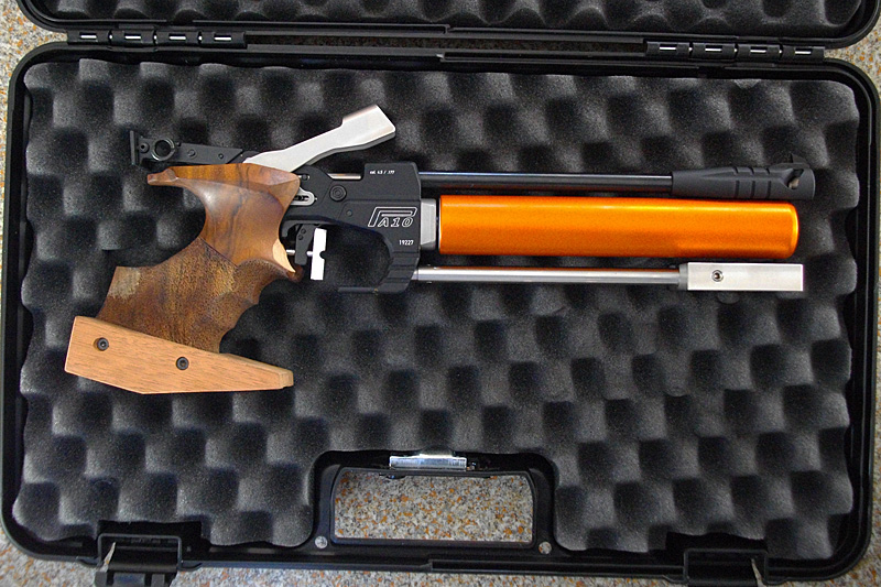

    also normalerweise schieß ich ja Steyr LP10 (Auflage) sowie und die EVO (frei Hand). Aufgrund einiger Tests im Auflagebereich mit meiner LP10 du der SCATT-Anlage war ich dann auf der Suche nach einer LuPi ohne Schnickschnack (Stabilisator). Da ich drei Pistolen zur Auswahl hatte fiel mir letztendlich die Entscheidung nicht schwer. Die Tesro PA10-2 überzeugte durch (äussere) Verarbeitung und einem sehr guten Preis (ca.990€).
    Es dauerte zwar ne Weile bis ich mich (von der Steyr kommend) wieder an das urwüchsige Schussverhalten gewohnt hatte, jedoch einige Tuningsarbeiten (wie Masse statt Stabi) haben sich gelohnt. Eigentlich hab ich die Pistole nur zu Testzwecken geordert, aber nun darf sie für die kommende RWK-Auflagerunde noch bleiben.
    Schade dass die Tesro diese Gelenkpfanne als Griffklemmung benutzt und beim Lösen des Griffes eine gefundene Einstellung (Neigung, Drehung) verloren geht bzw. schwer repriduzierbar ist.
    Schade auch dass ich Anfangs keine Diabolos fand die einen vernünftigen Streukreis ergaben. Die Diabolos kamen mit einseitig abgeschnittenen Zügen aus dem Lauf. Der Grund war schnell gefunden. Die Entlastungsbohrungen hatten einen (brutalen) Grat im Laufinnern (?!). Ob dieser Grat serienmäßig ist kann ich nicht sagen. Vielleicht schießt sich das Ding mit der Zeit auch ab. Jedenfalls hat die Nachbearbeitung nicht geschadet und der beste Streukreisdurchmesser lag dann mit 6,8mm bei meiner vollsten Zufriedenheit.

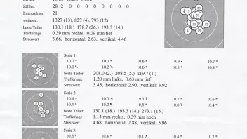

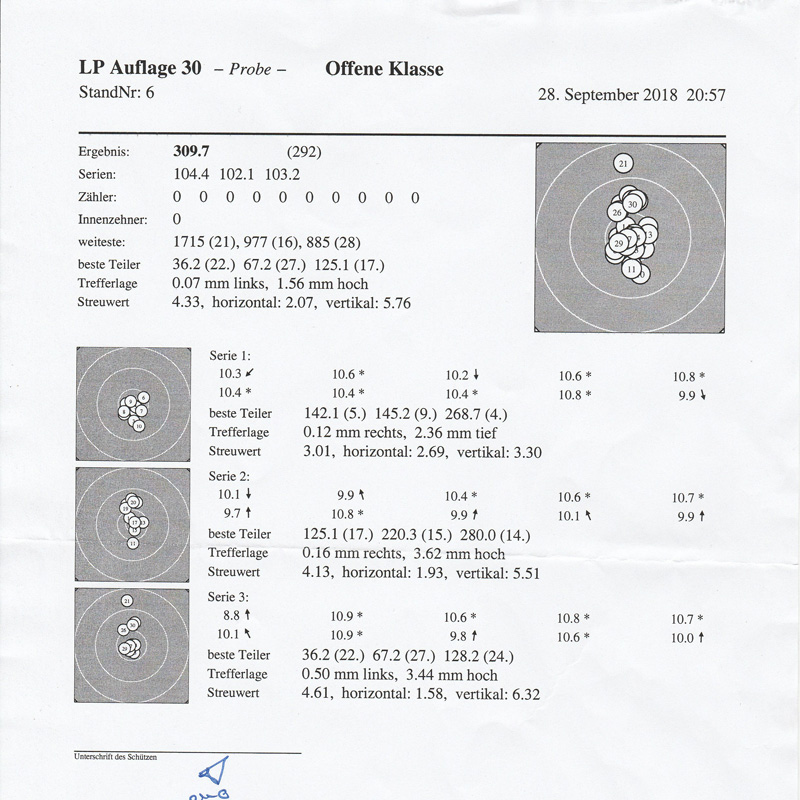

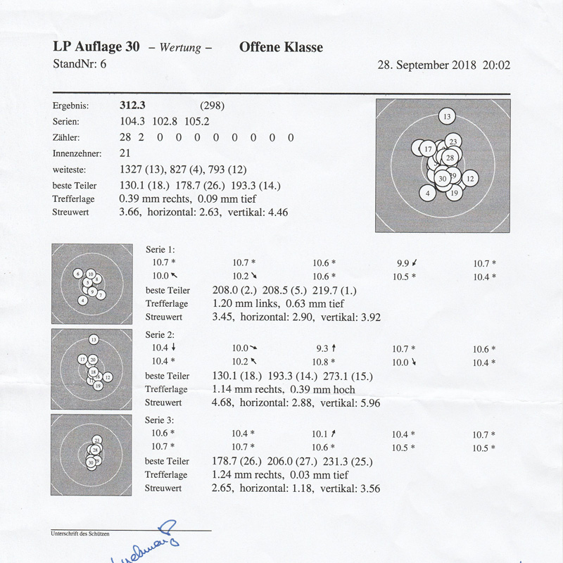

    oh da liegt jetzt vielleicht ein Missverständnis vor. Die oben gezeigten Bilder sind keine Streukreise, sondern Ergebnisse die ich in der Disziplin LP-Auflage geschossen habe.
    Ich bin mit dem jetzigen Streukreis, der Tesro, zu diesem Preis mehr als zufrieden !!!
