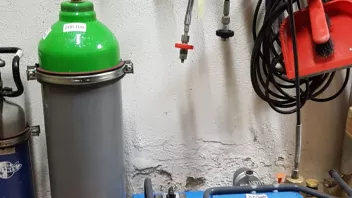

Hier mal die 2 benötigten Teile als Ausgangsmaterial:
https://www.ebay.de/itm/223161649457
https://www.ebay.de/itm/263957930105
Den Nippel gibt es mit M10x1, NPT1/8 oder G1/8" Gewinde.
Spielt keine Rolle welches man verwendet. Fertige Adapter
gibt es bei Aliexpress ...
Danke!
Also wenn das funzt, dann kaufe ich mir auch so einen Chinesenkompressor. Das hin und hergeschleppe mit den Flaschen geht mir echt auf die Nerven.
Nur um sicher zu gehen: die Teile passen so noch nicht
zusammen. Da muss noch ein Gewinde gedreht werden!
Man kann auch gebrauchte Teile verwenden, die sind dann
um einiges günstiger.
sorry warum ? gibts das nicht im Zubehör....
sind doch sonst alles Standardteile
Nun, ich habe jetzt so eine Überfüllbrücke 300 Bar geordert (paßt ja in 300 und 200 Bar Flaschen, einen Schnell-Nippel Papa-Papa (von dem Anbieter des 2. Links) - das müßte dann eigentlich passen. Aber bevor ich nicht das Hydrauliköl habe, lasse ich das Ding nicht wirklich laufen (Habs nur mal ganz kurz angemacht, ob der Motor und die kleine Aquarienpumpe auch wirklich funzen).
Alles schon angeblich auf dem Postweg lt. eBay-Mails.
Also wird hoffentlich nächste Woche die erste Flasche nachgedrückt.

Hi,
heute war ich bei Frankonia.
Ich wollte eine 10L Pressluftflasche für 200bar kaufen und diese gleich befüllen lassen.
Meine Frankonia Filiale wirbt mit dem Service u.a. „Pressluftfüllstation“.
Dewegen der Weg dahin, da beim versenden ja nur leere Flaschen verschickt werden.
Und wie liefs? Der Verkäufer lachte laut und sagte, die Flaschen können dort nicht befüllt werden, das schafft der Kompressor nicht.
Haha, Pressluftfüllstation. Der Service ist ausschließlich für Kartuschen gedacht.
Super, wer fährt den bitte zum Kartusche füllen nach Frankonia?
Ich muß mir also jemand suchen, der die Flasche befüllen kann. Und ich soll darauf achten, dass das Befüllen mit einem virgeschalteten „Wasserabscheider“ gemacht wird.
Ich denke, dass ist doch fast aussichtlos jemand zu finden, oder wie sind eure Erfahrungen.
Ich wohne recht ländlig. FFW evtl? Wobei es dann wahrscheinlich wieder am Wasserabscheider scheitert...
Ich hätte mir das nicht so knifflig vorgestellt ?.
Viele Grüße, Matze
Wir lassen bei der Ortsansäsichen Feuerwehr füllen. Für "Löschwasser" machen die das gerne, sogar die 300 Bar Flaschen

Was mir noch Gedanken macht ist, dass die auf CO2Air.de noch den großen Wasser- und Ölabscheider empfehlen, Oder reicht es, die Flasche, wenn's drinne zu heftig schwabbert, im Garten (!) umzudrehen und das Ventil mal kurz zu öffnen, damit die Flüssigkeit ausgeblasen wird?
Ich hatte doch gesagt wenn du keinen kennst PM...
So einen Kram hab ich immer da.
Verdichtete Luft hat immer 100% rel. Feuchtigkeit.
Der Rest an Wasser kondensiert. Wenn man das schon
abfängt bevor es in die Flasche kommt ist das sicher
ein Vorteil. Man verwendet dazu ein Rohr das mit Kugeln
gefüllt ist (damit die Oberfläche groß wird). Darin kann
das Wasser kondensieren. Man lässt es dann mit einer
Schraube ab.
Aus der Flasche bekommst du das Wasser nicht durch
umdrehen heraus, die Ventile haben innen eine Abström-
Sicherung die weit in die Flasche reicht (deshalb ist ein
geplatzter Schlauch auch wenig gefährlich).
Durch die Verminderung des Drucks nimmt aber auch
die rel. Feuchtigkeit ab. Bei 300 Bar geht das beim leeren
der Flasche auf 0,3% herunter. Dadurch wirst du das Wasser
los.
Öl ist kein Problem - es geht ja nicht um Atemluft (da ist Öl
sehr kritisch weil es in die Lunge gelangt).

Eine vernünftige Lösung wäre, einen gscheiten Kompressor zu kaufen, und keinen superbilligen aus China. Da muss man halt einfach basteln, wenn man nicht viel Geld ausgeben will.
Also, soweit ich das verstanden habe, ist Wasser in Flasche, auf Dauer tödlich fürs Material. Meines Wissens nach sollte dort erst gar keine Feuchtigkeit mit rein, daher würde ich auch einen Wasserabscheider empfehlen.
Es ist unvermeidlich daß Wasser in die Flasche kommt.
Der Abscheider bringt nur das Kondensat raus. Die warme
komprimierte Luft mit 100% rel. Feuchte kühlt in der Flasche
ab; dabei steigt die rel. Feuchte über 100% mit der Folge
das Kondensat entsteht.
Fein raus ist man wenn man aus einer stehenden Flasche
mit 300 Bar eine 200-Bar-Kartusche füllt. Da kommen dann
noch max. 66% rel. Feuchte an.
Es sollten nur minimale Mengen Wasser in die Flasche kommen.
https://taucher.net/forum-wasser_in_tauchflasche__-ioz70307
Auch wenn die Bestimmungen für die Taucher hier nicht gelten, scheint es möglich zu sein die Flaschen relativ "trocken" zu befüllen.
