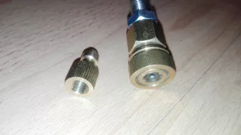

  • So, Kompressor ist da.
    Natürlich KEIN passender Adapter für die Flasche dabei.
    Habe die über 30 Seiten bei CO2 Air gelesen. Hydrauliköl bestellt.
    Aber was zum Geier für eine Überfüllbrücke brauche ich???
    Der Kompressor hat so einen Schnellverschluss dran.
    Die genannten Überfüllbrücken 300bar auf Preßluftflasche haben aber alle das gleiche Schnelldingend dran.
    Weiblich? Männlich? Zum ko**en!!! Ich hab doch von dem Mist keine Ahnung.
    Was die weiblich nennen, würde ich männlich nennen.
    Jedenfalls am Komperessor ist das Schnelldingens mit den Kugeln dran, bei den Überfüllbrücken auch:
    300 Bar Überfüllbrücke
    Da muss also noch was dazwischen.
    Warum kann es nicht einfach was geben, was paßt und sofort funktioniert???

  • Soweit an der Flasche ist mir das alles klar. Ich hab ja 200 und 300 Bar Flaschen.
    Ich brauche die Verbindung zur MAMA am Kompressor. Siehe Bild. Also Doppel-PAPA (auch wenn die anscheinend das DoppelMAMA nennen ...)
    Und keine Überfüllbrücke mit Druckminderer. Das ist ein Mini-Kompressor, der nur unter Aufsicht betrieben wird!
    Und das Adaptergedöns soll nicht noch mehr kosten als der Kompressor.
