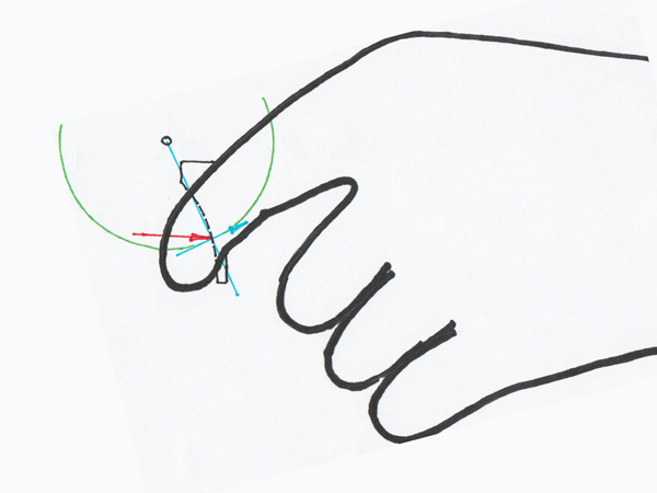

    Ich glaube, diesen Satz verstehe ich nicht ganz. Die Verstellmöglichkeiten des Züngels beschränken sich ja lediglich auf die Positionierung entlang der Laufrichtung. klar, schwenken wäre auch noch möglich, aber das würde ja die komplette Idee und die Kräfte- und Hebelverhältnisse ad absurdum führen.
  • Hallo mikki,

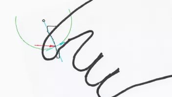

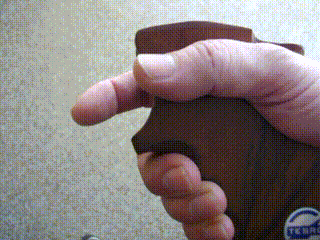

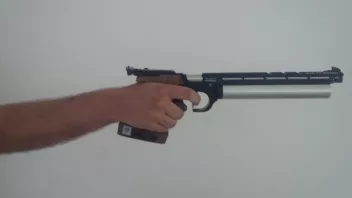

    das ist eigentlich ganz einfach. Beim Schießen ist es wie in der Mechanik, es gelten mechanische Gesetze. Beim Abziehen- haben wir es insbesondere mit Kräften zu tun. Kräfte sind die Ursache für Verformung oder Bewegungsänderung von Körpern. In unserem Fall quetschung Fingerkuppe und Ausrichtung der Pistole. Den Griff -im Idealfall- als formschlüssiges Gegenlager lassen wir mal weg.
    Angriffspunkt der Abzugskraft ist die Kontaktstelle des Fingers am Abzug. Nun hat jede Kraft noch eine Wirklinie, also Richtung, und diese hat beim Abziehen mehr oder weniger Einfluss. So lange Kraft (Intensität) und Wirklinie immer konstant sind ist alles paletti. Ideal wäre es allerdings wenn die Abzugsbewegung des Fingers und die Bewegungsrichtung des Züngels in eine Richtung gingen. Leider ist das allzu oft nicht und wenn dann eher zufällig der der Fall. Es entsteht quasi eine minimale nicht wahrnehmbare Spannung zwischen den beiden Bewegungsrichtungen die beim Auslösen kaum spürbar ist aber beim unsauberen nicht konstanten Abziehen auf der Scheibe stärker bemerkbar macht.
    Haben sicher schon einige bemerkt, die kleine H/T Treffpunktverlagerung nach dem Verstellen des Züngels in der Längsache. Oder nach der Neigungsverstellung des Griffes bei der der Abzugsfinger eigentlich eine neue Possition am Züngel hat aber bei einem formschlüssigen Züngel nicht bekommt.
    Gif und Bild oben: Abzugsrichtung nahezu in Laufrichtung. Abzugszüngel hinter der Achse angeordnet. Bewegungsrichtung nach oben.
    Gruß HdR

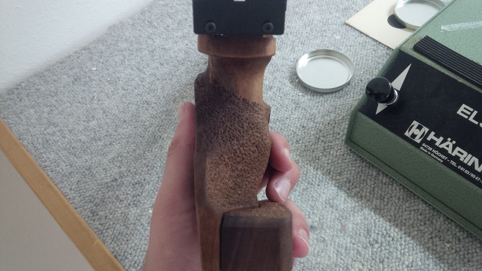

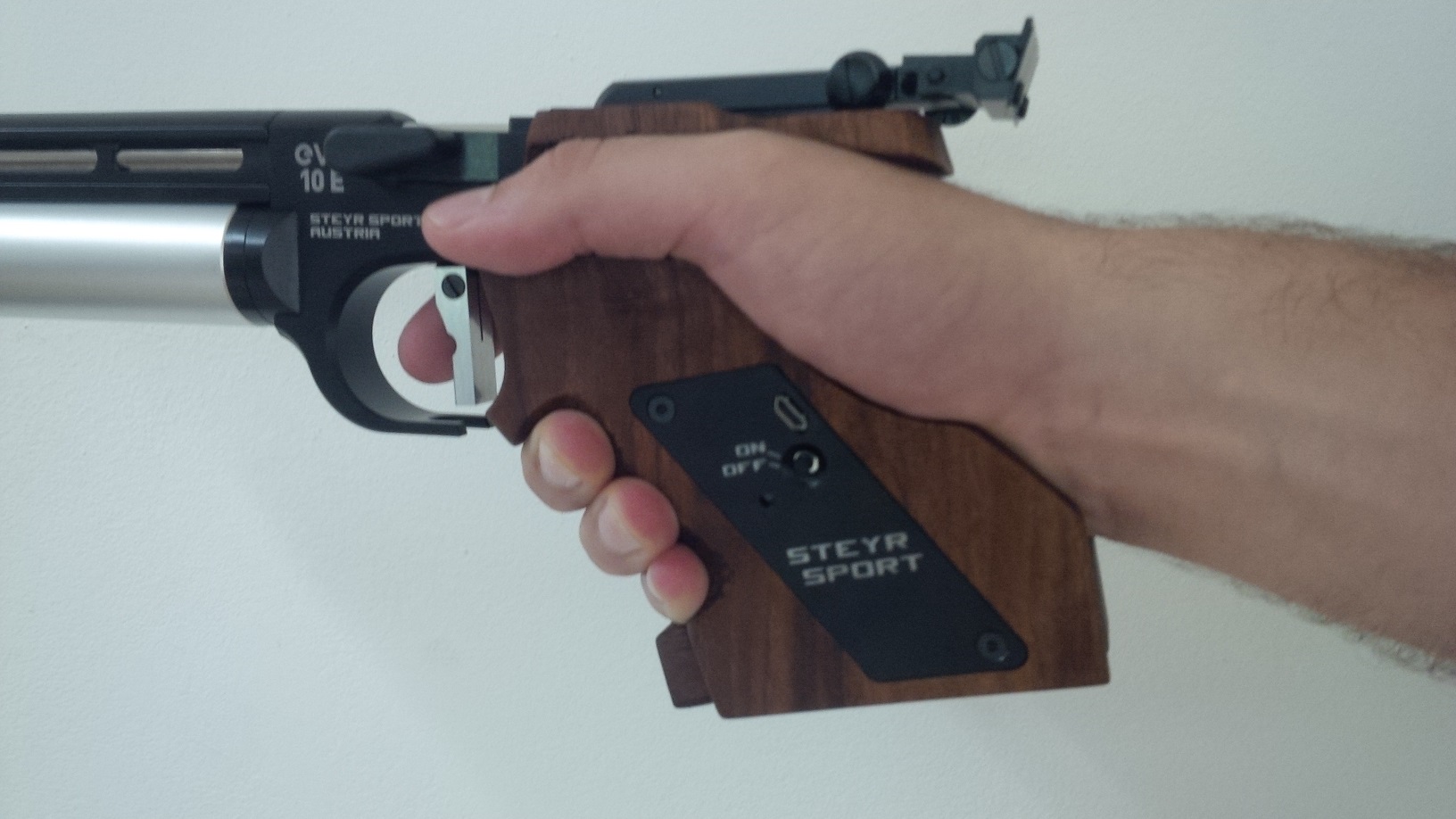

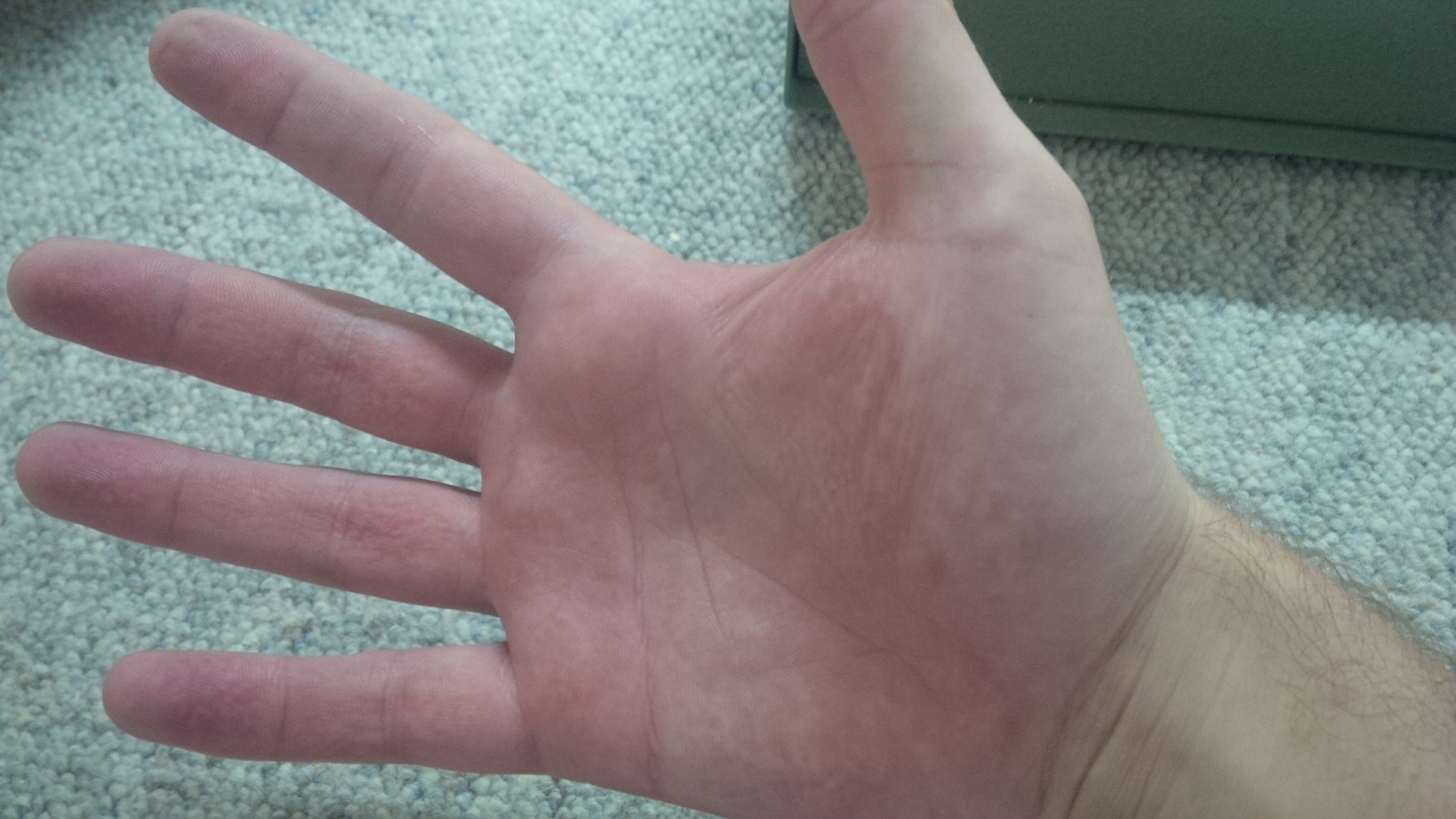

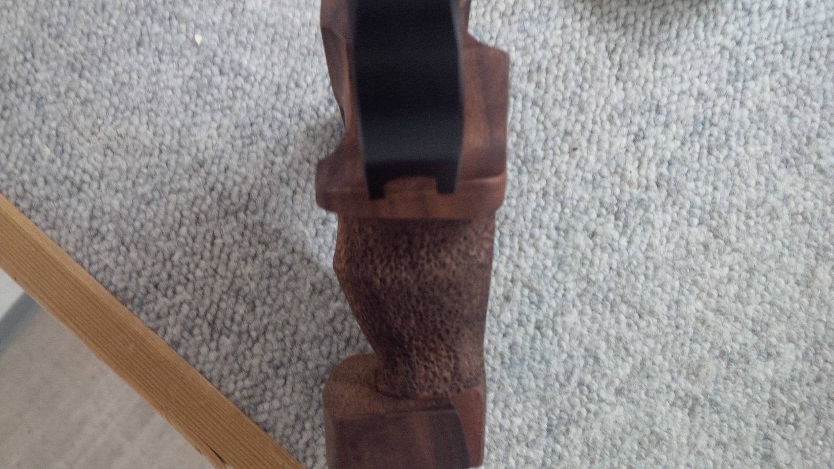

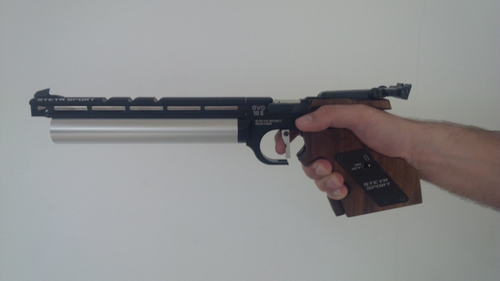

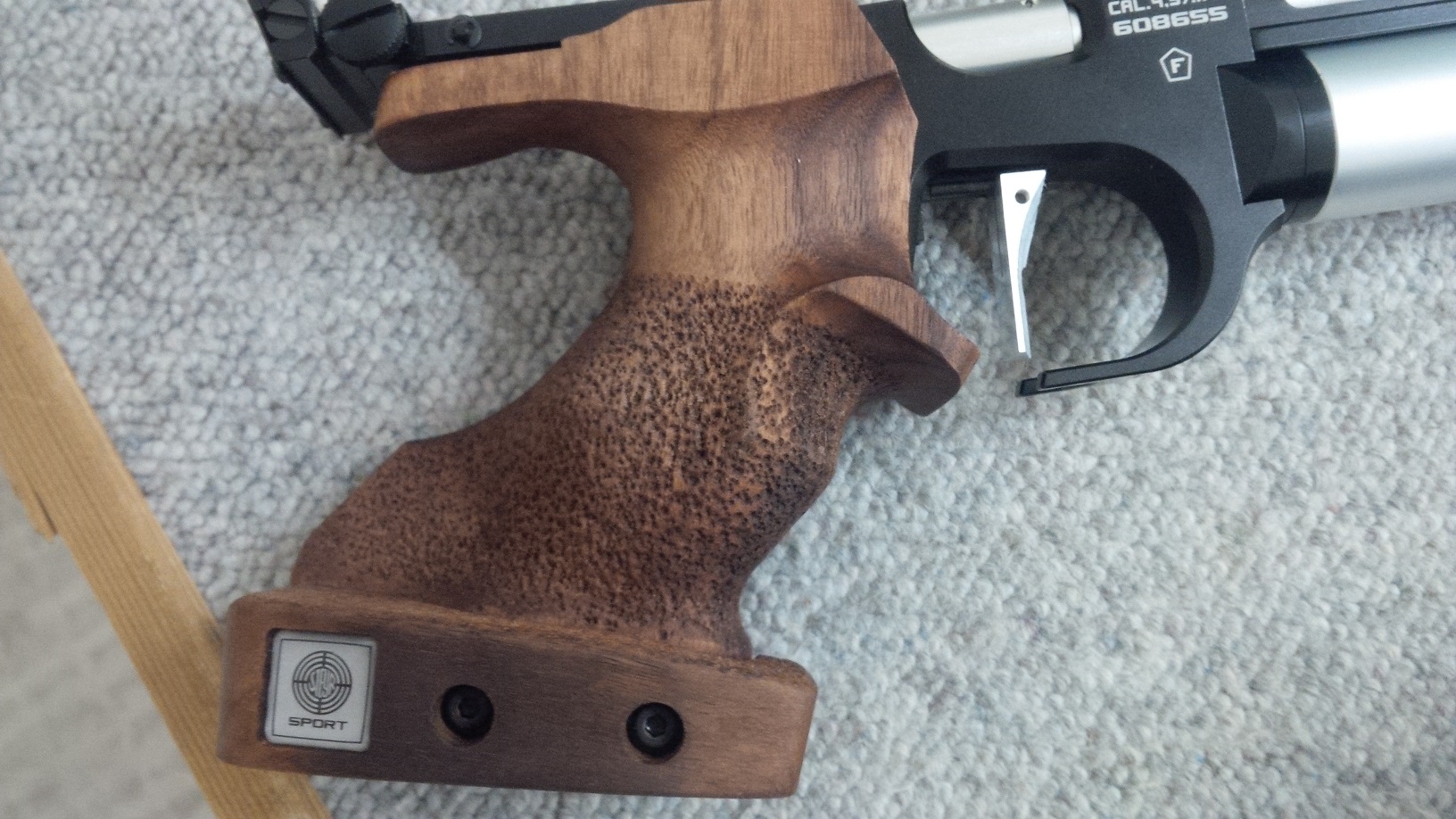

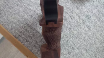

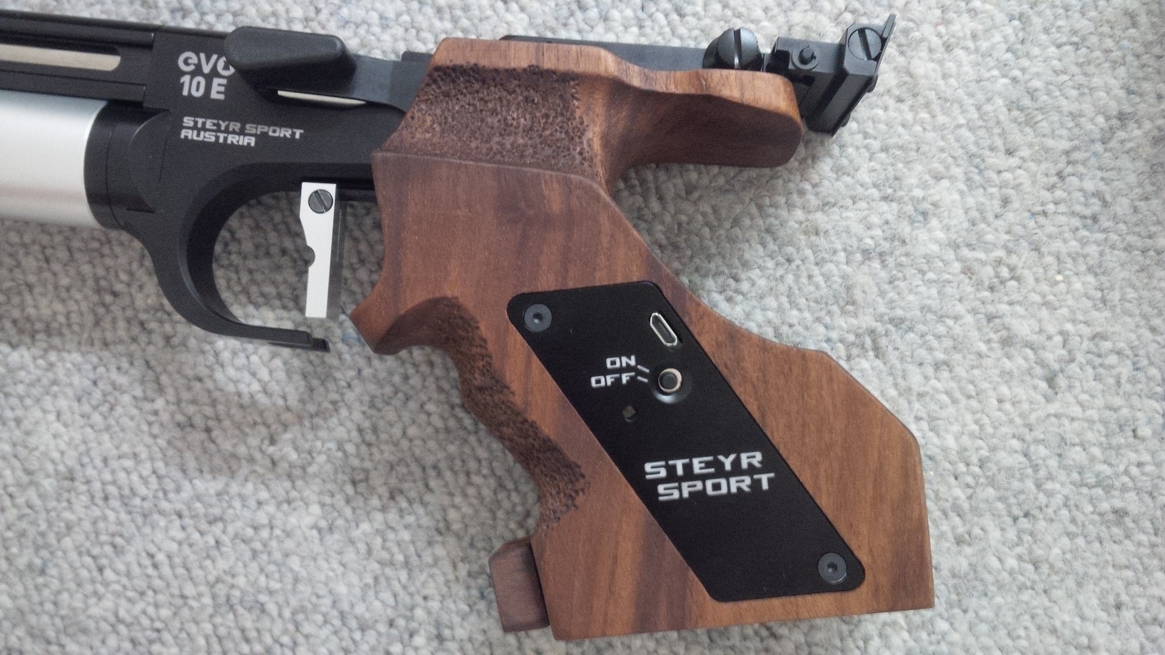

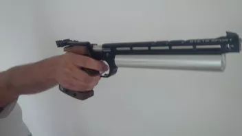

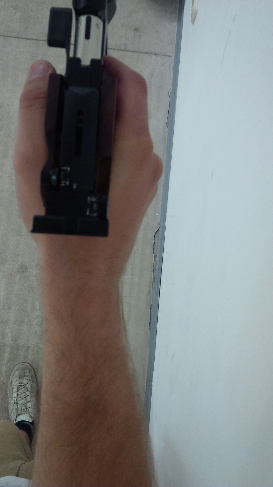

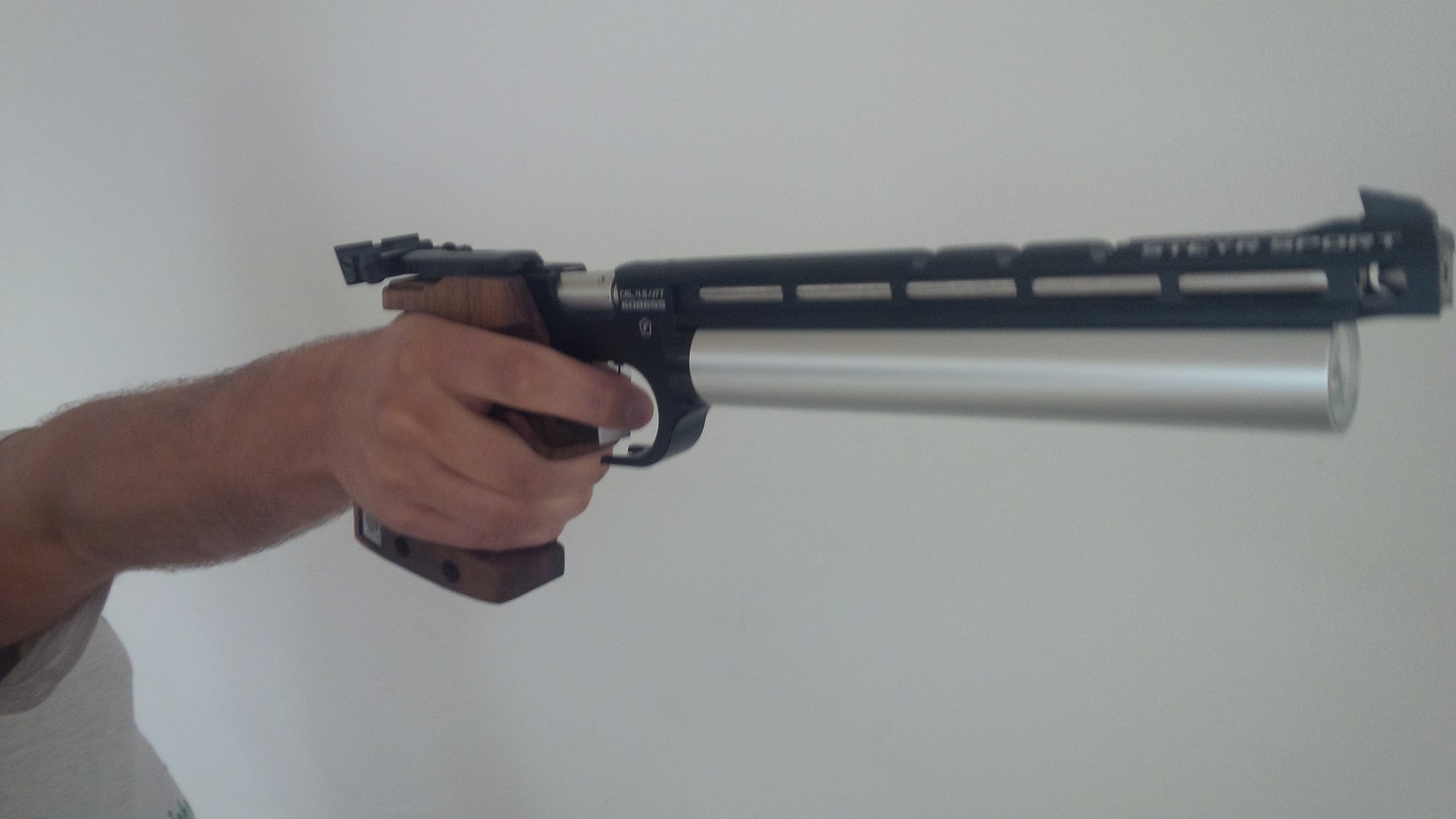

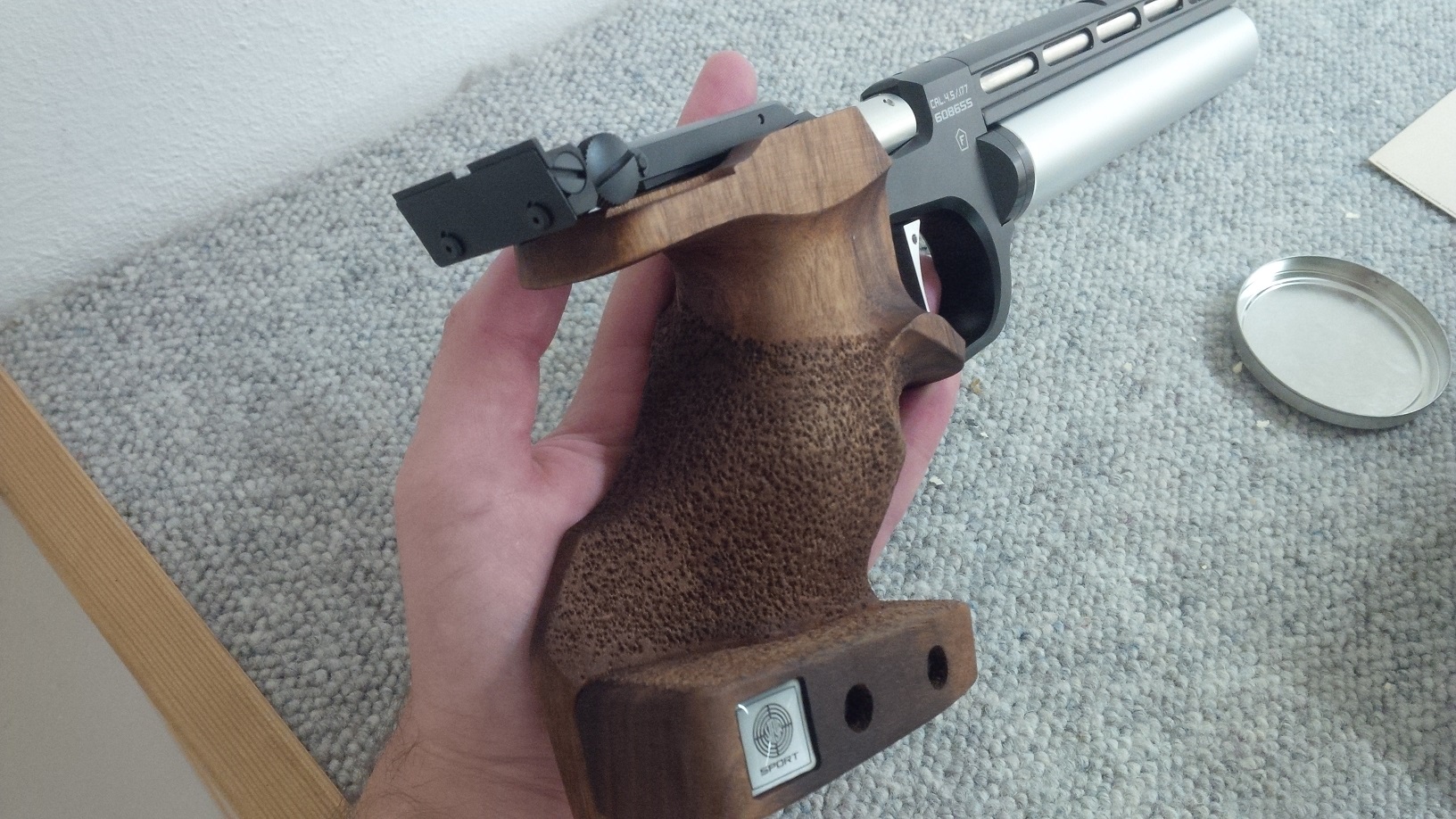

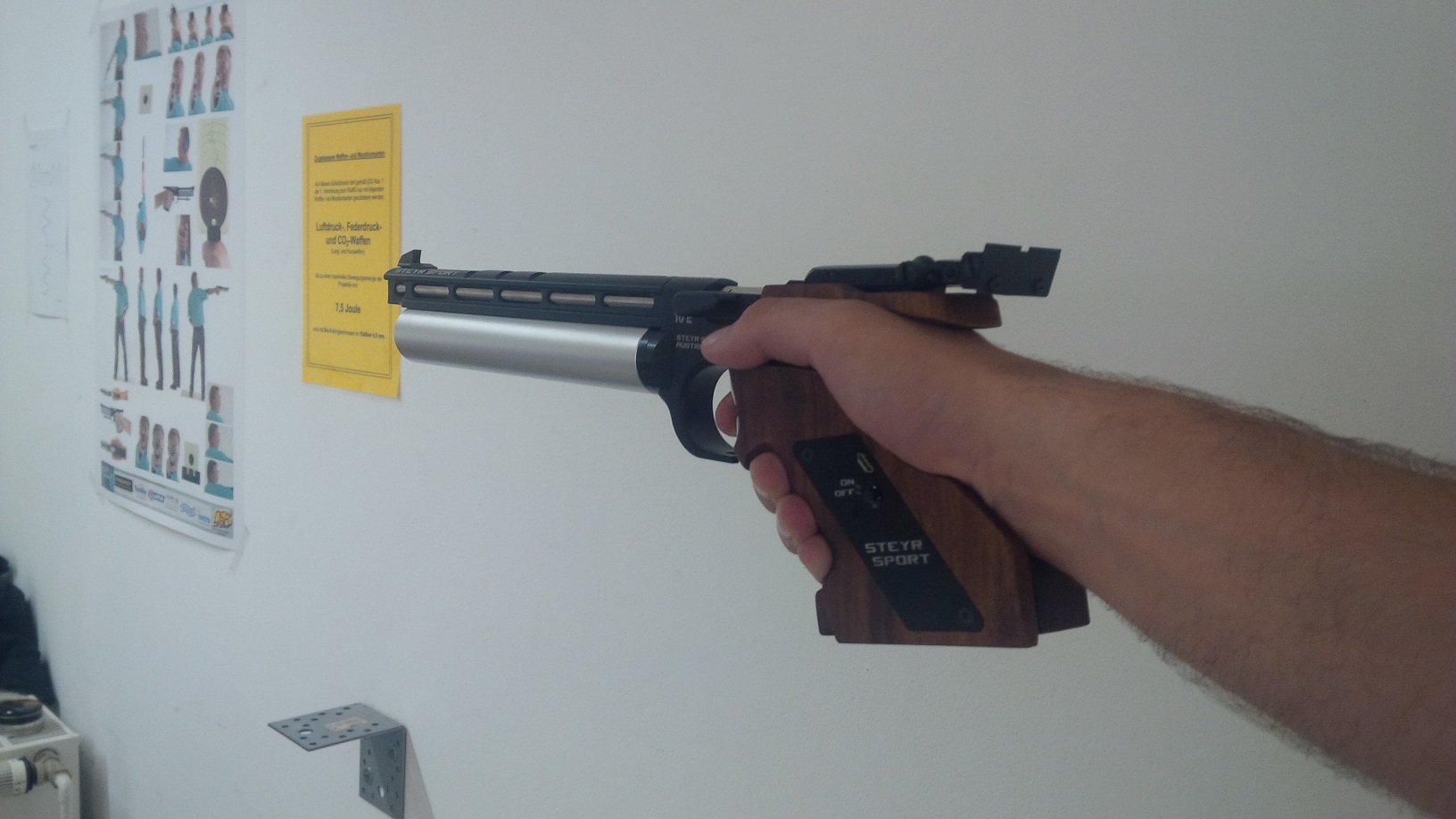

    Weiterhin habe ich gestern einmal Bilder meines Griffs und des Griffstücks gemacht, siehe Anhang und im nächsten Beitrag (Begrenzung der maximalen Dateianhänge)
  • Die Bilder 1 und 2 habe ich selbst gemacht, somit sind sie aufgrund der unnatürlichen Haltung eventuell nicht ganz brauchbar. Vielleicht kann man ja dennoch etwas daraus erkennen.
    Das Bild der Hand wurde direkt nach 10 Schuss aufgenommen. Wie man vielleicht erkennen kann, ist in der Mitte der Hand eine "leere Fläche", bei der ich keine Berührung mit dem Griffstück habe. Dies führt zu einem recht unnatürlichem Gefühl und, wie mir scheint, auch zu Spannungen und größerer Kraftanstrengung beispielsweise bei den Fingern. Bei der vorherigen Waffe war mein Griff (also meine Hand) relativ fest und kräftig, das hat einiges bewirkt damals. Die Waffe stand ruhiger, ebenso das Korn. Das ist jetzt nichtt mehr der Fall, im Gegenteil: Je fester ich zupacke, desto zittriger scheint das Korn zu sein. Bei einem zu losen Griff jedoch verliere ich weiteren Kontakt zum Griffstück und es entsteht das Gefühl, dass die Waffe mir aus der Hand rutscht.

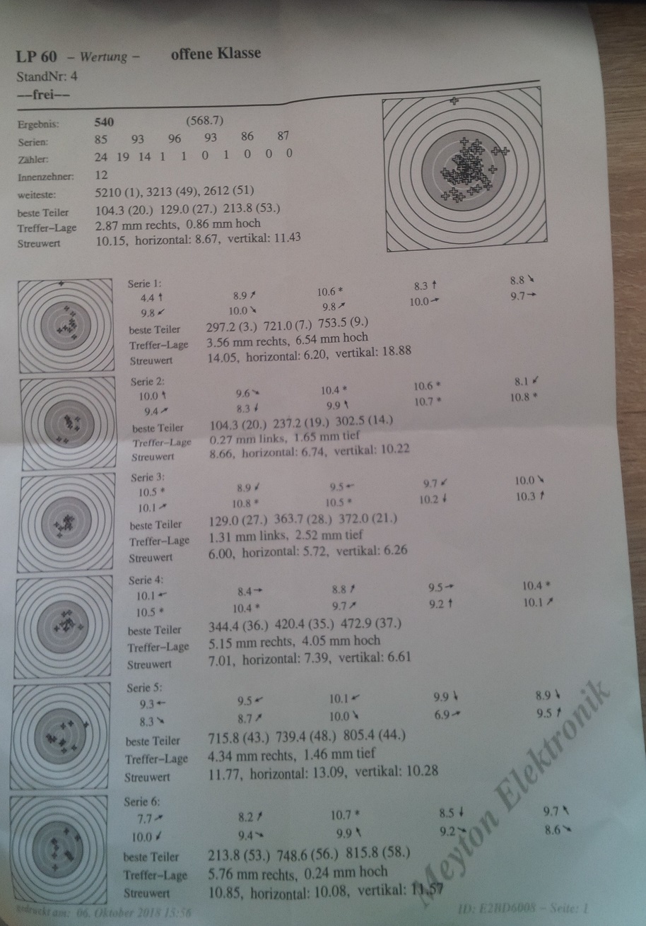

    Erfreulicherweise konnte ich hier ein Ergebnis von 365 Ringen erzielen, was mich doch sehr positiv für meinen ersten Wettkampf stimmte.
