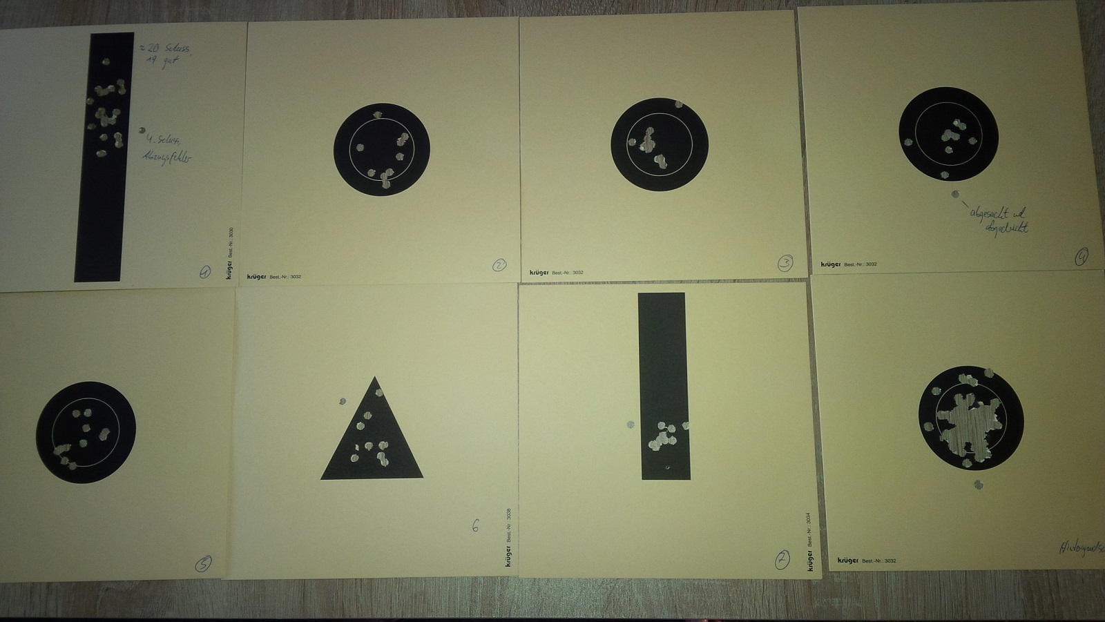

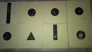

    Training 07.05.2018 (80 Schuss)
    Ich weiß, 2 Tage hintereinander zu trainieren ist nicht so richtig produktiv. Aber ich konnte es leider nicht lassen, hatte einfach Lust drauf gehabt. Gestartet habe ich wie gestern auch mit dem vertikalen Balken und es lief ähnlich gut. Alle Schüsse bis auf einen sind im 9er Bereich. Wie gestern auch wechselte ich dann auf den Spiegel ohne Ringe. Ich bin nicht so ganz zufrieden, auch wenn es sicherlich okay ist. Ich weiß nur nicht genau, weshalb ich die Gruppen aus der Balkenscheibe nicht auf den Spiegel bringen kann. Liegt es an der fehlenden Orientierung, dass ich sozusagen im leeren Raum anhalte? Ansonsten gehen mir meine Ausreißer in die 7 noch ziemlich auf die Nerven. Wenn ich die noch reduzieren könnte wäre das wirklich top.
    Bei der Balkenscheibe muss ich nur die seitlichen Schwankungen ausgleichen, beim Spiegel zusätzlich auch noch die Höhenschwankungen. Das hat auf den Scheiben 2 und 3 noch zu einem zu langen Zielvorgang geführt, den ich im weiteren Verlauf versucht habe einzuschränken.

    Noch eine Anmerkung zu der letzten durchlöcherten Scheibe: Die hatte ich immer in der Halterung drin, wenn ich auf den Spiegel ohne Ringe geschossen habe. Einfach nur, ob sich eine Tendenz ergibt. Da der Trend nach unten zeigt (sowohl bei der durchlöcherten Scheibe als auch beim halben Balken), habe ich mal 3 KLicks nach oben gedreht.

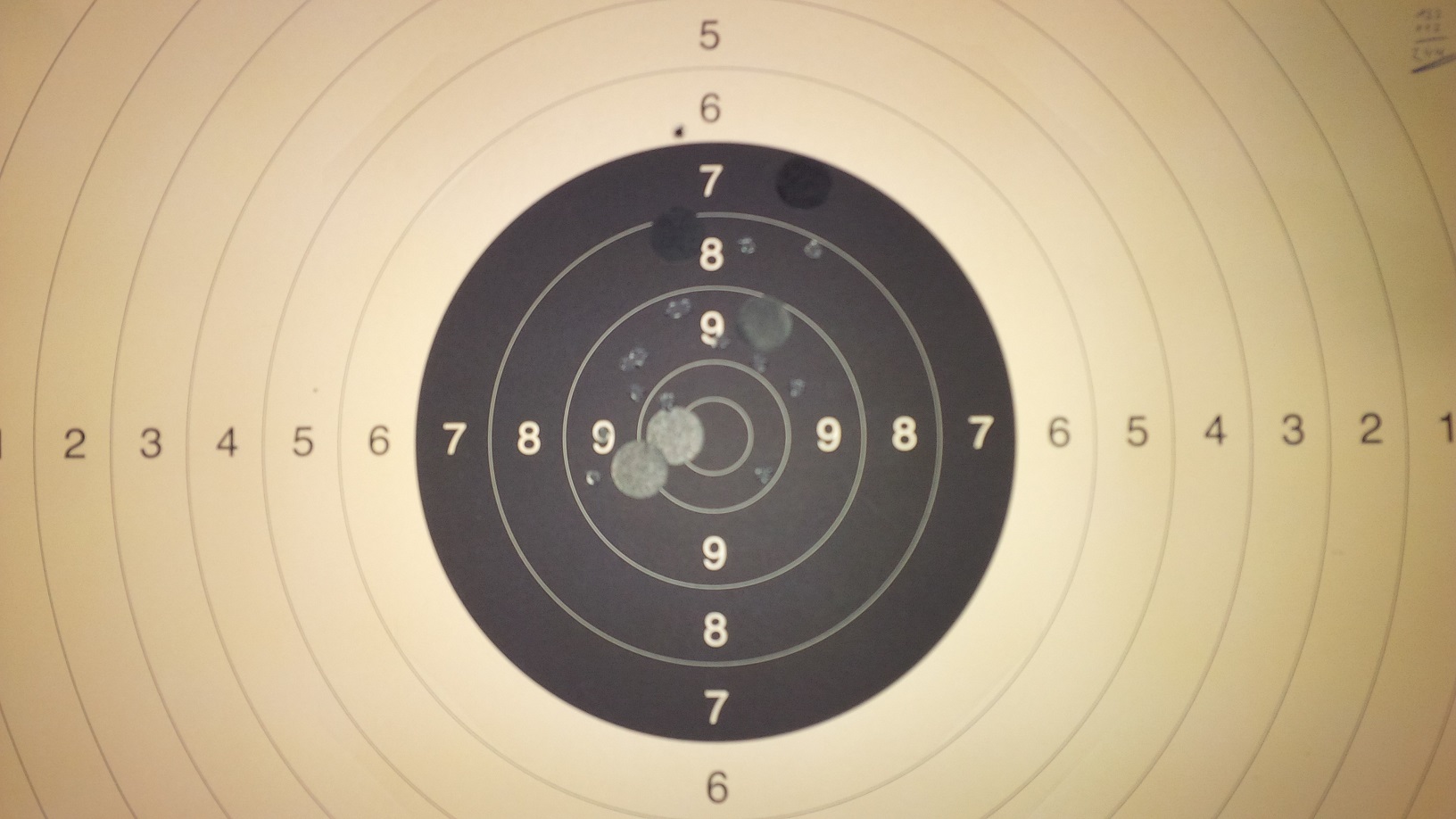

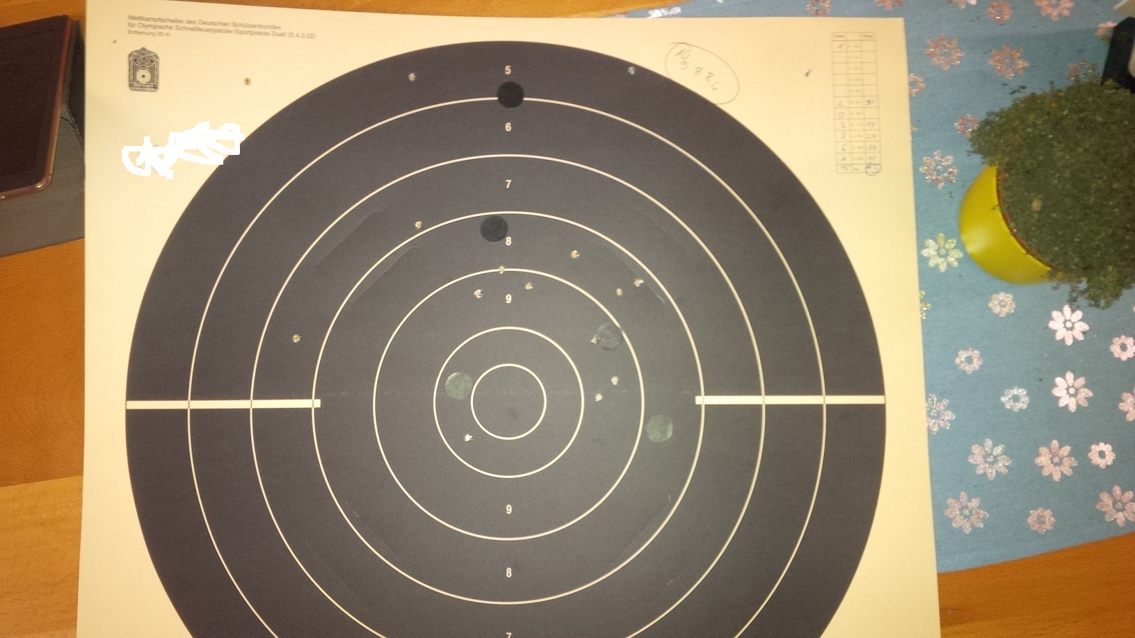

  • Da ich So,Mo,Di bereits Lupi trainiert habe (wobei man Dienstag nicht so wirklich mitzählen kann, waren vielleicht 40 Schüsse, die fast alle zu weit links waren. Hab es dann irgendwann frustriert abgebrochen), wollte ich am Mittwoch nicht schon wieder Lupi schießen. Da ein Kamerad für einen Spopi Wettkampf vorschießen musste, habe ich mich ihm spaßeshalber angeschlossen.
    5 Schuss Probe, 15 Schuss Präzision, 5 Schuss Probe (Duell), 15 Schuss Duell. Es war eher ballern als schießen. Da wir am Wochenende eine Veranstaltung haben musste noch ein bisschen was im Verein getan werden. Geschossen habe ich dann mit einer GSP mit viel zu großem Griff, bei der ich nur mit Mühe ein gutes Visierbild hinbekommen habe, musste ständig mit dem Handgelenk gegenhalten. Beim Duellschießen waren dann 3 Schüsse gar nicht auf der Scheibe, die habe ich dann nachgeschossen. Bei der Präzision zähle ich auch nur 14 Schüsse, irgendwo ist da ein dreifaches Loch.

    BTW: Hältst du eigentlich vernünftig nach? könnte man nämlich vielleicht aus den Scheiben Trainingstagebuch eines Komplettanfängers herauslesen.
    3 Mal editiert, zuletzt von AxelA (11. Mai 2018 um 13:41)

    Ich halte etwa 1-1,5 Sekunden nach. Sieht das auf den Scheiben anders aus? Inwiefern kann man das denn herauslesen?
