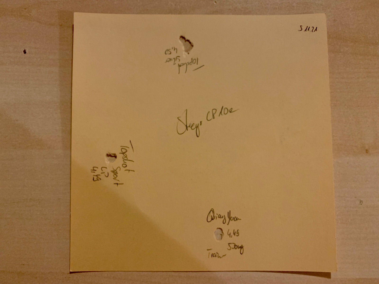

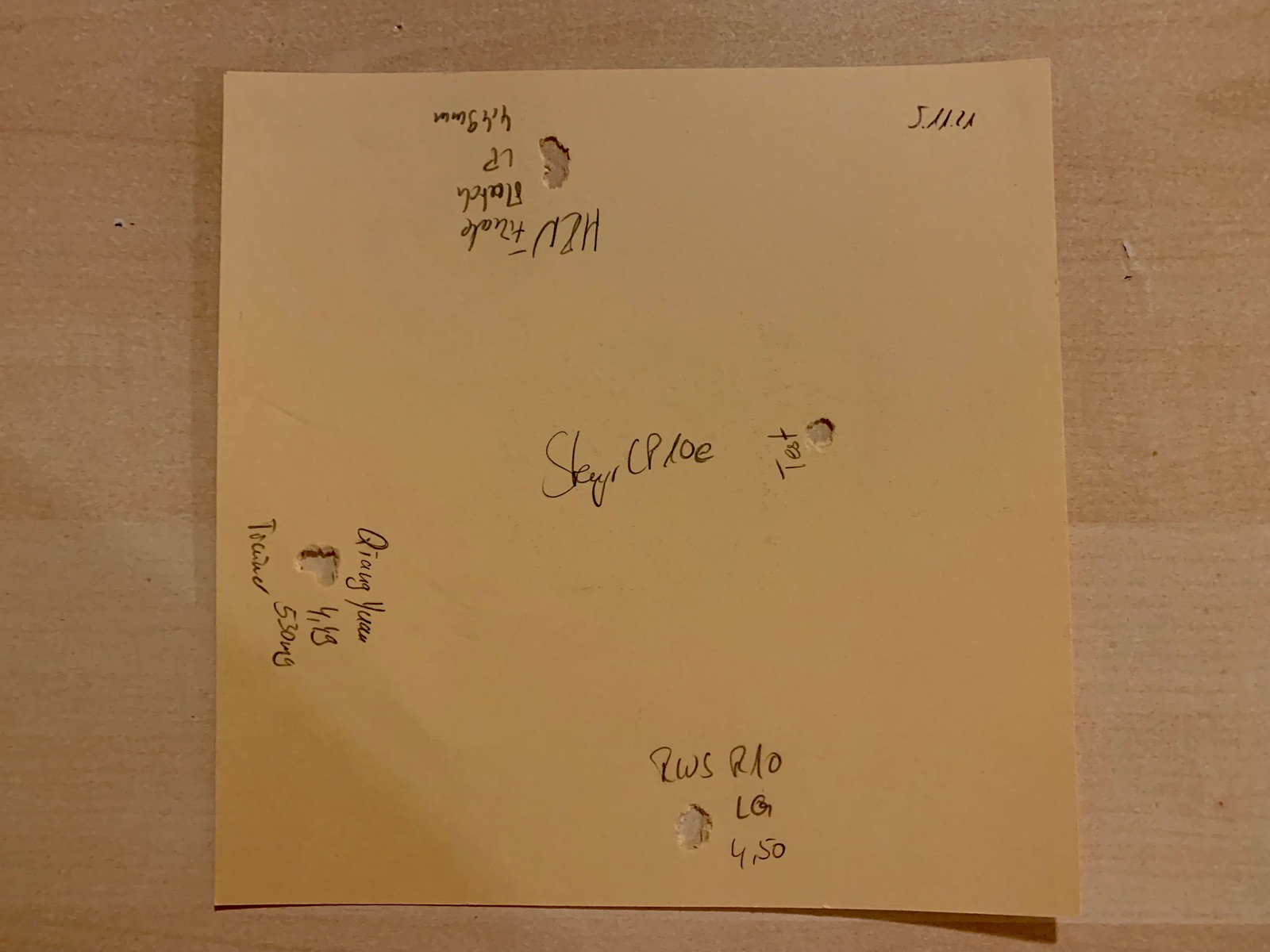

Zum eigentlichen Thema: Wir haben im Verein vor kurzem mehrere LuPis und mehrere Munitionssorten geschossen. Dabei wurden die Waffen jeweils an der Kartusche eingespannt und geschossen. Die Waffen waren eine Walther LP 500, Steyr LP 10 und Steyr LP 10e. Als Munition hatten wir H&N Finale Match 4,49 Pistol, RWS R10 4,50 Gewehr, Topshot Silver 4,50, Topshot Sport 4,49 und Qiang Yuan 4,49 Training.
Unser Ergebnis: Überrascht hat uns die Topshot Sport (die blaue) in 4,49 mm. Überrascht war ich von der leichten H&N. Hier gab es eine senkrechte Streuung.
Unser Fazit: Die Schussbilder waren ähnlich und meist für unsere Ergebnisse (340-365 Ringe) ausreichend. Tendenz eher zur schwereren Diabolo.
Was haben wir nicht gemacht: Für jede Munition die korrekte V0 eingestellt. Nach jeder Munition die Läufe komplett gereinigt. Einen Auslösemechanismus verwendet. Wir haben manuell per Finger ausgelöst.
Keines der getestet Munition taugt so richtig für die LP10E. Die Topshot Sport so grade noch.
