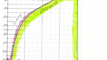

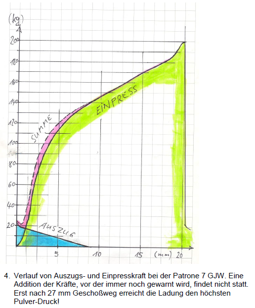

  • Hallo Bastian,
    dein Link rechnet leider nur mit einem Durchschnittsdruck (mit Korrekturfakror). Also überhaupt kein Peak und damit kein Xp.
    Deshalb mein Hinweis: 27mm bei der 7mm GJW, (Messung, keine Rechnung!)
    Guido J. Wasser: schweizer Physiker, der bei der deutschen physikalischen Gesellschaft in den 80ern eine Untersuchung über
    Laufschwingungen an einer Silhouetten-Pistole publizierte. Seidem gab es eigentlich keine fundamentalen neuen Erkenntnisse.
    Den Artikel dazu von Goldstein bitte lesen (Physik der Laufschwingungen bei Präzisionswaffen).
    Stefan
