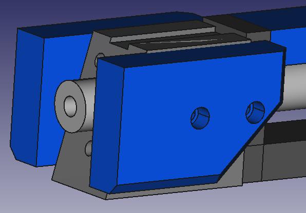

Ich halte überhaupt nix von dem Einspannen am Lauf. Damit geht ein großer Teil der Waffendynamik verloren. Anteile der Bettung, Anteile der bewegten Massen... etc. ... und... das Schussbild passt immer,......
Holme schäftet Gewehre aus und hat Adapter die auf einen Stahlklotz kommen. Somit habe ich zumindest das komplette System selber und nicht ein halbes System.
Und auch in der Regel bessere und schnellere Schussbilder als mit Schaft...
Warum der Schütze dies so mit sich machen lässt ist mir immer noch ein Rätsel.
Hat einer Erfahrung hier, wie sich das in der Realität darstellt. Einen Test unter optimalsten Bedingungen, und parallel im Nachgang dieselbe Waffe und Munition am Lauf eingespannt ?
Ich hab es nie probiert !
Die Toz hab ich auch immer am Lauf gespannt, wohl wissend das es semi optimal ist. Allerdings hab ich Klemmbacken für den konischen Lauf.
Sonst geht es gar nicht.
Ok, jetzt geht es hier um eine Sportpistole! Der Lauf ist unvergleichlich kürzer, die Masse vom Griff ist nur ein absoluter Bruchteil zur gesamten Pistolenmasse, bei der MG2E ist der Lauf anders als bei einem KK der Lauf vorne auch fest mit dem Gehäuse verbunden weshalb die Schwingungen wohl eher kaum eine große Rolle spielen dürften.
Das wäre wirklich mal sehr interessant aber die Frage ist ja erst mal grundsätzlich was die optimalste Bedingung ist??
Wie will man bei einer Sportpistole denn bestimmen was optimal ist??
Du hast doch eine Ransom Rest die ja wohl das "Optimum" darstellt. Damit kannst du doch deine MG2 testen und dann spannst du sie vorne am Lauf! Dann haben wir doch den Vergleich!
optimal ist Ramsom Rest, mit richtigen Backen und Drehmoment angezogen.
Die Waffe schwingt frei, und springt hoch, kann also Ihre Schwingung entwickeln......
Sorry hat sich überschnitten, ich hab meine Backen ausgeliehen und weiss nicht mehr an wen.
Die anderen Backen hat man mir geklaut, waren im SH deponiert. Hat wohl einer über Egun zu Taschengeld gemacht. So ist das manchmal wenn man Dinge im SH zugänglich für alle macht.
Schweinerei! Wenn man seinen eigenen Sportskameraden / Kameradinnen nicht trauen kann!
