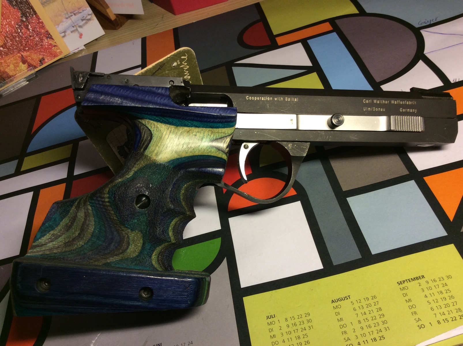

sehr schön, aber eigentlich müsste ich auch den an der KSP200 die hier liegt optimieren, damit er ermüdungsarm etc. passt
bei meiner AW93 bin ich den guten Tips hier im Forum gefolgt, habe schichtenweise und mit Bedacht Clou-Holzspachtel aufgetragen und bin sehr viel glücklicher mit dem Griff als vorher - perfekt wäre anders, aber kommt Zeit kommt weitere Bastelstunde - aktuell widme ich mich neben der (Heim-) Arbeit noch dem Garten, allerlei Fahrzeugen der Familie und lieben Freunden, da bleibt nicht viel Zeit für Bastelstunden, aber wenn man wie gesagt schichtenweise herangeht kommt man auch mal mit einem Viertelstündchen zwischendurch doch sehr gut weiter!
Also bei käme eher der Fräser zum Einsatz.
