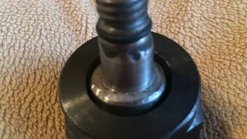

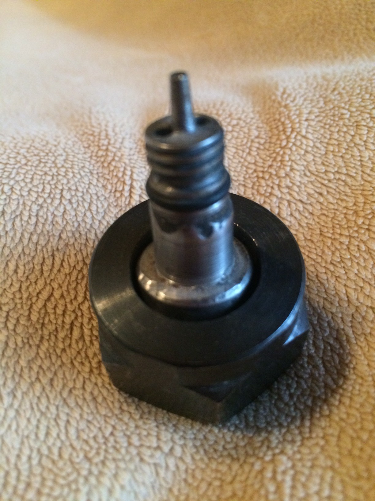

    Ich setze Dir ein Foto ein, von einem Fülladapter, dieser wurde von mir aber auch nachgefertigt. Das Gewinde ist M10
    Wenn Du genau hinschaust, hinter der Gummidichtung sind zwei Schweissnarben, ich hab den da angeschweisst.

  • dann kann ich dir helfen.
    ich hab von nem alten feuerlöscher noch ne co2 überwurfmutter hier.
    aber ne m10 schraube und einen Dreher musst du selbst auftreiben.
    keinen dreher zu hand?
    Mit brutal viel geschick wirds auch in handarbeit was:
    M10 Linsenkopf-Schaftschraube
    den Ventildrücker als Rest beim Feilen übrig lassen.
    durch den inbuskopf zylindrisch bohren bis 5mm vor Ventildrücker.
    1-2 schräge bohrungen (2mm) von der neuen Stirnfläche in den co2-kanal
    direkt nach schaftbeginn mit der Eisensäge rundherum eine saubere nut. evtl mit schlüsselfeile auffeilen.
    maßhaltig muss dann eigentlich nur die länge des ventildrückers sein, und die nut für den oring, der rest passt dann von selbst.
    Maße findest du ja in der kartusche .-)
    mfsg daniel
  • Ja Daniel hat Recht, kann man so machen, es könnte sein das es ein Adapter von Röhm war, beschwören würde ich es aber nicht.
    Im übrigen hast Du ja die Vorlage an der Waffe selbst, es ist nix anderes als dieser Zapfen mit einer Platte hinten dran für die Überwurfmutter.

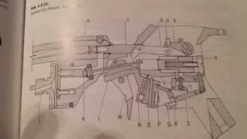

    Oben übrigens der versprochene Schnitt ,, leicht verspätet ,,
