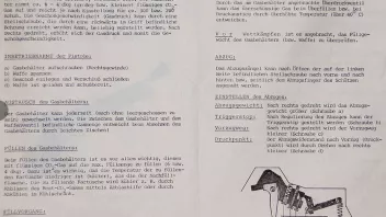

    bin neu hier und habe auch gleich eine Frage oder große Bitte. Ich habe mir Gaudihalber in E-Gun eine Senfter M84 CO2 Pistole gekauft. Es war ein wenig was zum reparieren. Ich habe also den kopletten Abzug aus dem Gehäuse gebaut und das Abzugsteil repariert, nur habe ich mir keine Bilder vom eingebauten Zustand gemacht (ja ich weiß! Blöde Sache!) <X. Hat jemand eine Explosionszeichung wie die Teile wieder eingebaut werden???? Oder eine Baugruppenzeichnung, oder sonst eine Idee wie ich die Pistole wieder zusammen bringe??

  • wenn ich das ding vor mit hätte,
    oder viele bilder der einzelteile, würde ich es wohl hinkriegen.
    schau mal ob ein techn. ähnlichkeit mit der steyr LP1 besteht. Auch Walther cp2 oder Feinwerkbau.
    ein totales eigenkonstrukt ist eher selten.
    mfsg daniel

  • oder sonst eine Idee wie ich die Pistole wieder zusammen bringe??
    Hallo Rolus,
    ja Ritter hat recht, ich hab noch eine, und ich meine ich hätte auch noch eine Explosivzeichnung. Lass mir bis zum Wochenende Zeit, dann schaue ich danach.

  • Daniel,
    Top genau die,
    ich hab in meiner kleinen Werkstatt in unserem Schützenhaus Ordner, mit allen möglichen und unmöglichen Bedienungsanleitungen, aber die von der Senfter ist nicht drin, die ist in einem Schrank zu Hause.

    @ no.limits, ist das die Explosionszeichnung die der Daniel gepostet hat?? Bei mir ist der Züngelstecher (gehe davon aus, dass das das Teil mit den 3 Stellschrauben ist, auf Höhe der Stelle wo der Abzug montiert ist, gebrochen.;(

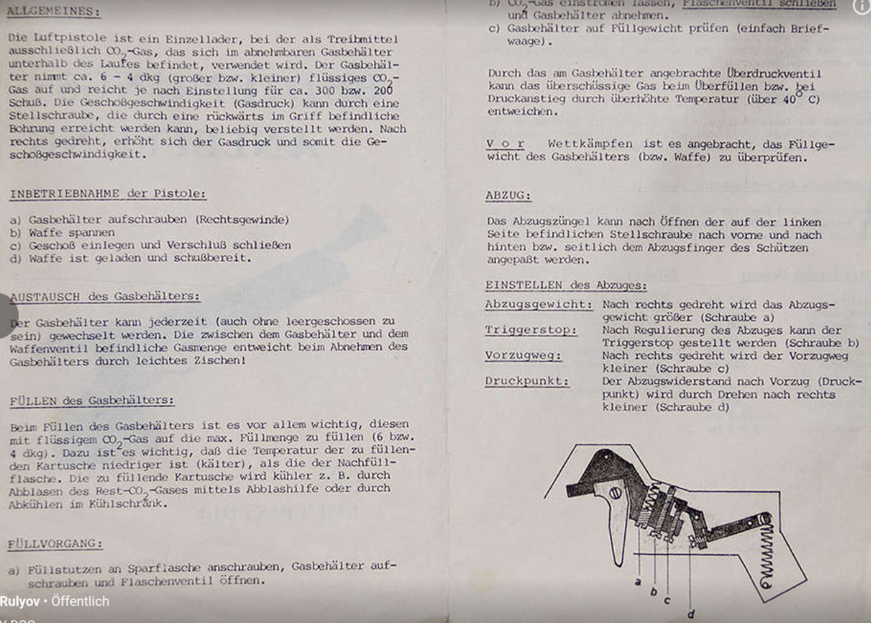

  • Ich habe also den kopletten Abzug aus dem Gehäuse gebaut und das Abzugsteil repariert, nur habe ich mir keine Bilder vom eingebauten Zustand gemacht (ja ich weiß! Blöde Sache!) <X. Hat jemand eine Explosionszeichung wie die Teile wieder eingebaut werden???? Oder eine Baugruppenzeichnung, oder sonst eine Idee wie ich die Pistole wieder zusammen bringe??

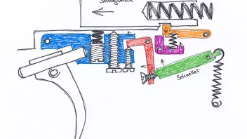

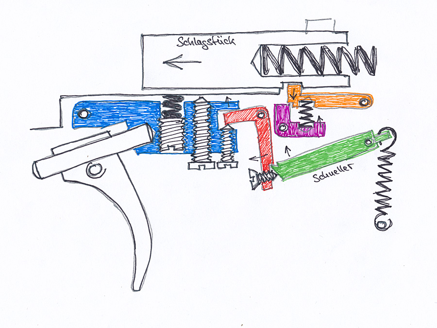

    Senfter und Idl haben ja zeitweise zusammen gewerkelt. In die Pistolen wurden Stecherabzüge eingebaut die über den Ladehebel eingestochen wurden.
    Vielleicht hilft dir für den Zusammenbau meine Skizze weiter.
    Gruß HdR
  • Danke, der Abzug scheint es zu sein, jedenfalls anhand der Anzahl der beweglichen Teile und Federn.
    Vielen Dank, ich werd mich gleich mal dransetzen und berichte dann! :thumbup:

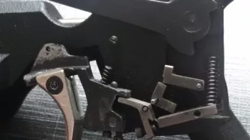

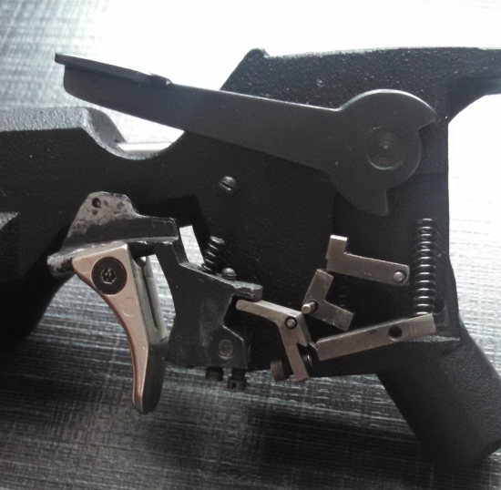

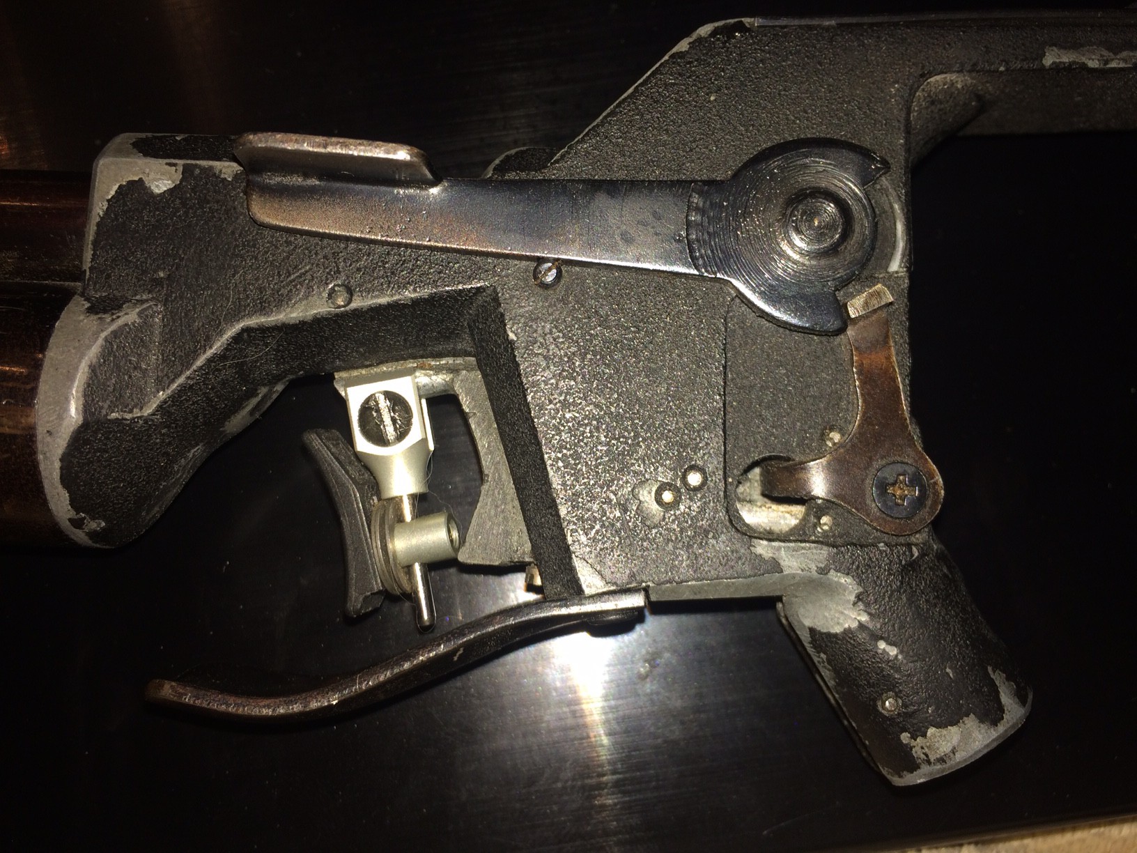

  • Jetzt hab ich mal die Stifte einfach aussen in das Gehäuse gesteckt und die beweglichen Teile des Abzuges von oben drauf. So sollte es eigentlich funktionieren, oder hat jemand noch eine bessere Version für mich???
  • Funktionell,
    ja sieht gut aus. Der kleine Umlenkhebel zwischen Fanghebel und Schneller müsste im eingebauten Zustand noch in der kleinen Ausklinkung des Fanghebels liegen. Wie oder womit der Schneller eingestochen wird ist hier noch unklar.
    Gruß HdR
  • Wie oder womit der Schneller eingestochen wird ist hier noch unklar.
    Hallo HDR,

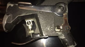

    das must Ihm nachsehen, durch den Aufbau außen am Rahmen war für den Hebel der Übersetzung kein Platz mehr.
    Das wird auf meinem Foto klar ersichtlich.
