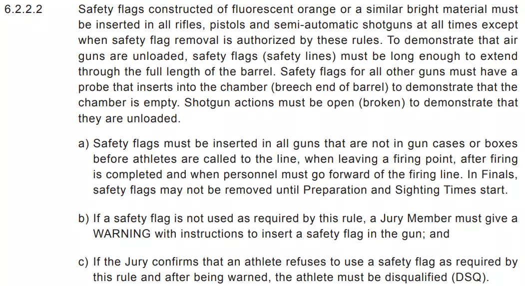

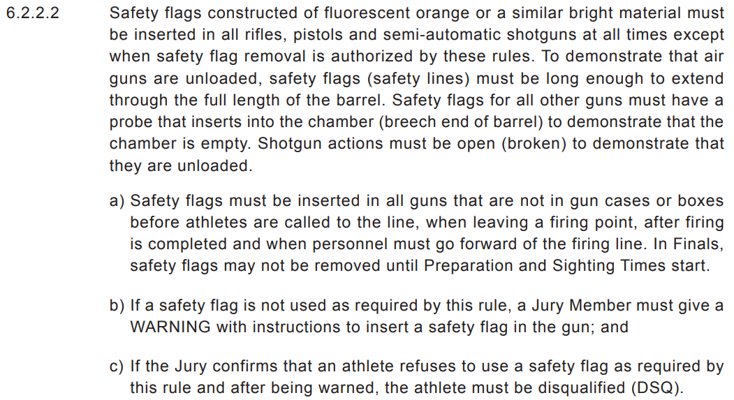

    Bei der ISSF ist das in Regel 6.2.2.2 geregelt:
    Daran hat sich bisher meine Auslegung von Ziffer 0.2. der Sportordnung orientiert.
