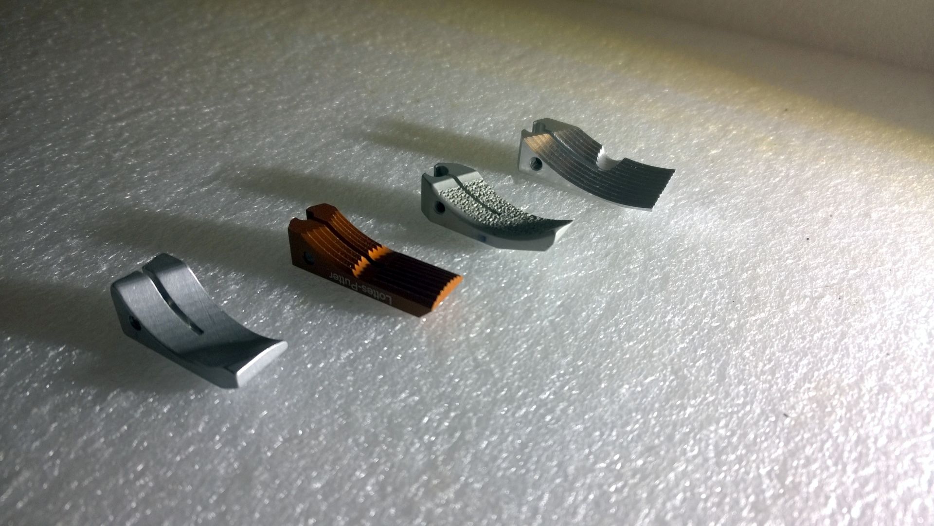

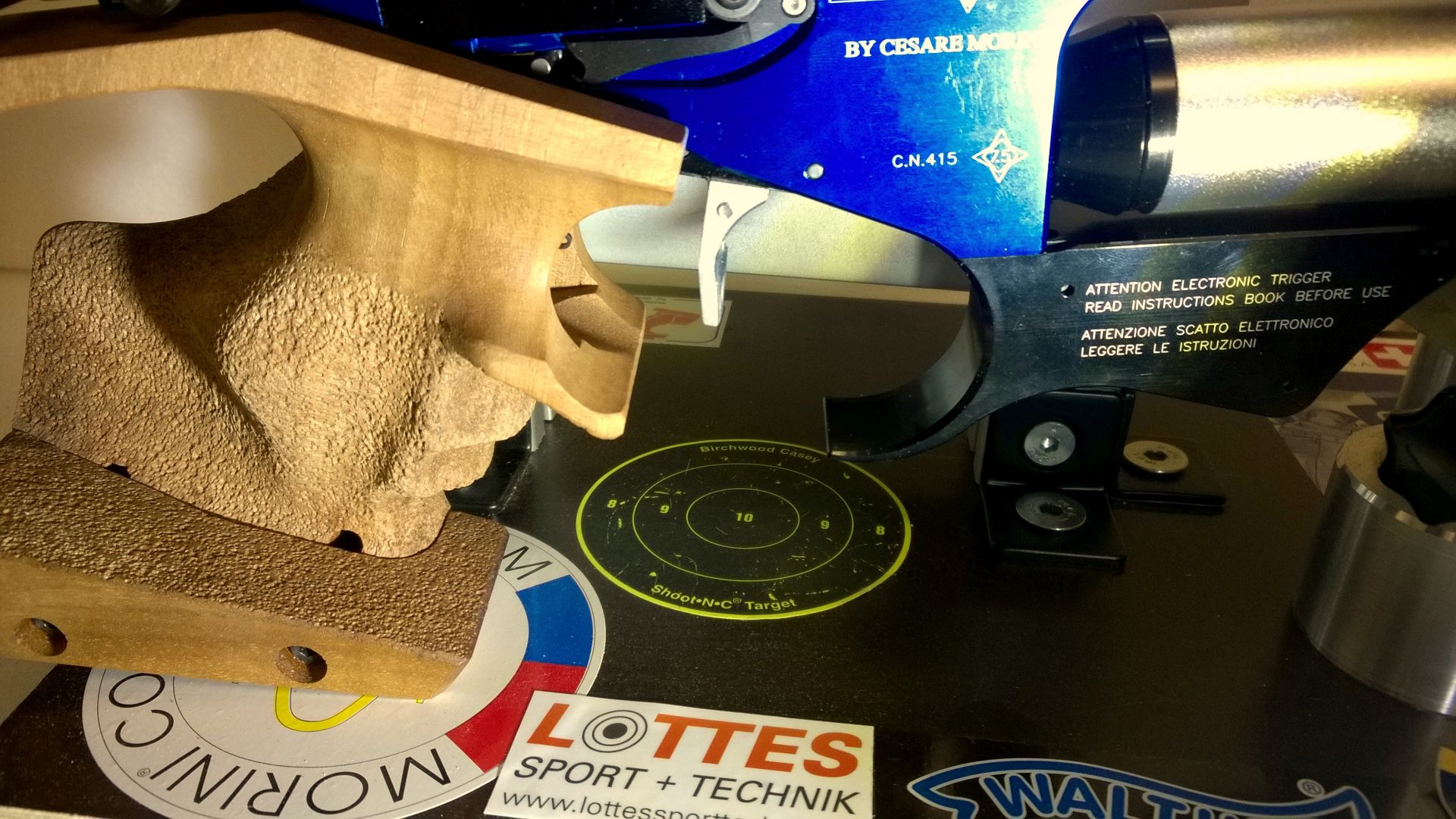

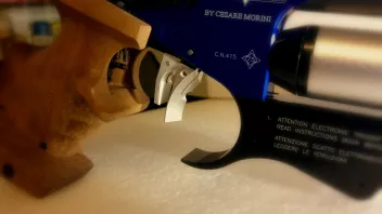

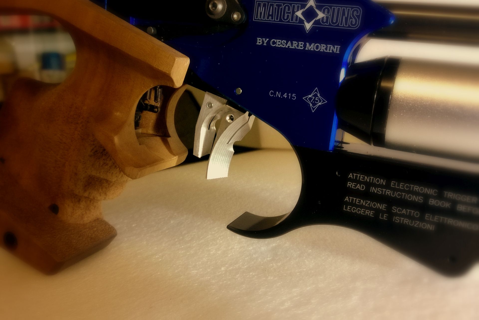

    nach einigen Tests möchte ich heute über die Kombi Matchguns Hybrid und Abzugszüngel Lottes Prototyp berichten.
    Erstmal habe ich mich gefreut, einen der Protoypen zu ergattern. Diesen hat mir ein befreundeter Feinmechaniker an die Matchguns-Abzugs-Aufnahme angepasst.
    Dann gings ans testen, aber das ging mehr als schief ....
    Aufgrund der m.E. mit meinem Maßgriff sehr tief liegenden Waffe komme ich nicht so an den Prototyp-Abzug, daß ich ihn zufriedenstellend auslösen kann. Egal, was ich probiert habe, ich habe nix getroffen. Sogar mit dem Originalzüngel wars besser.

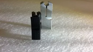

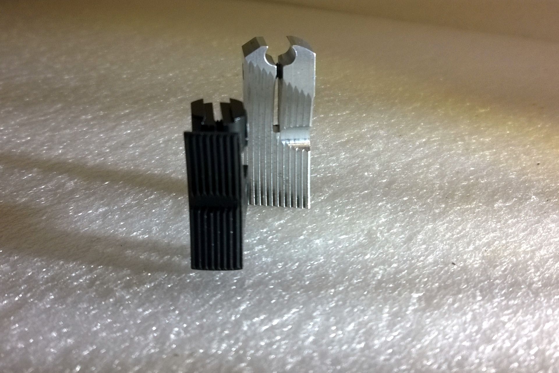

    Am besten funktioniert´'s aber mit einem früheren Versuch von Klaus-Dieter (HdR), den er mir mal für die AW 93 überlassen hat. Denn habe ich nur noch ein wenig geglättet und passt super. Die Längenunterschiede sieht man hier:
    Leider passt der neue Protoyp für die Matchguns m.E. nicht, da zu lange und damit eine zu starke Absenkung der Fingerhaltung. Man sieht auch den Unterschied bei der Mulde für das Abzugsgewicht. Mein Finger liegt hier beim kurzen Züngel knapp darunter, beim langen fast schon drüber.
    Nun reiht sich der Protoyp in meine Versuchsreihe ein ...
    Und hiermit habe ich dann meinen Abzug auf 400/110 Gr eingestellt ....
    Meine Matchguns in letzter Ausführung:

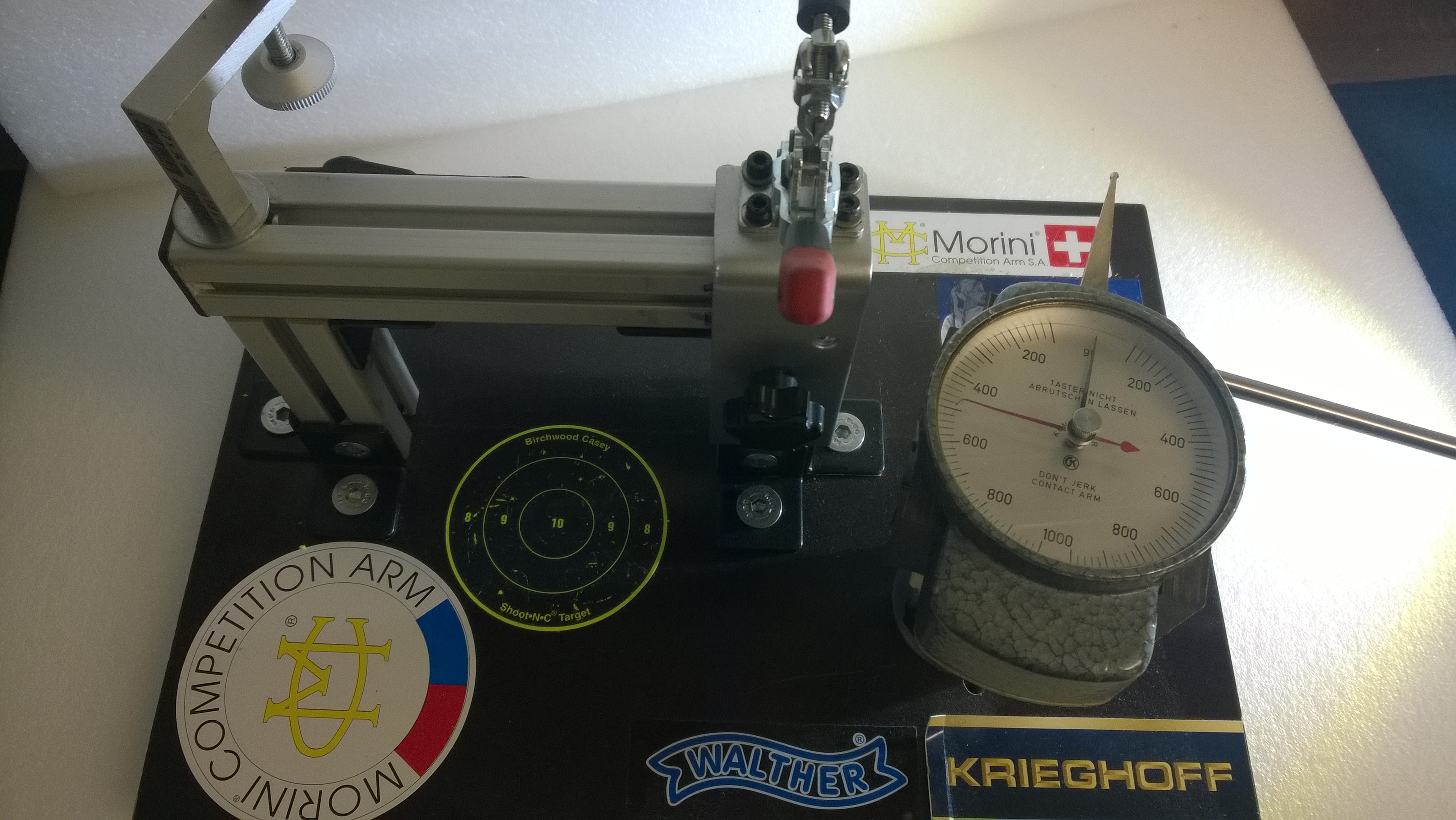

  • Und hiermit habe ich dann meinen Abzug auf 400/110 Gr eingestellt ....
    Du möchtest unbedingt bei der Waffenkontrolle (insbesondere bei der Nachkontrolle) durchrasseln.
    Es sei dir gegönnt. :)
    (Klar, bei E-Abzügen ist das Risiko _deutlich_ geringer. Dennoch: eine Disqualifikation als Lehre wäre mal verdient.)
  • hey carcano, warum?
    400+110 = 510 und er hält zuverlässig - im Gegensatz zu anderen teureren Hightech-LPs.
    Und wenn ich mal zur nach Kontrolle müsste, würde mich das sehr freuen .....
    Dann hätte ich mich wenigstens mal wieder zur DM qualifiziert. Wo anders habe ich noch keine miterlebt.
