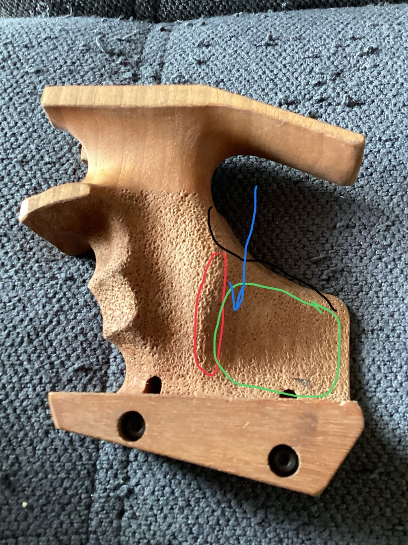

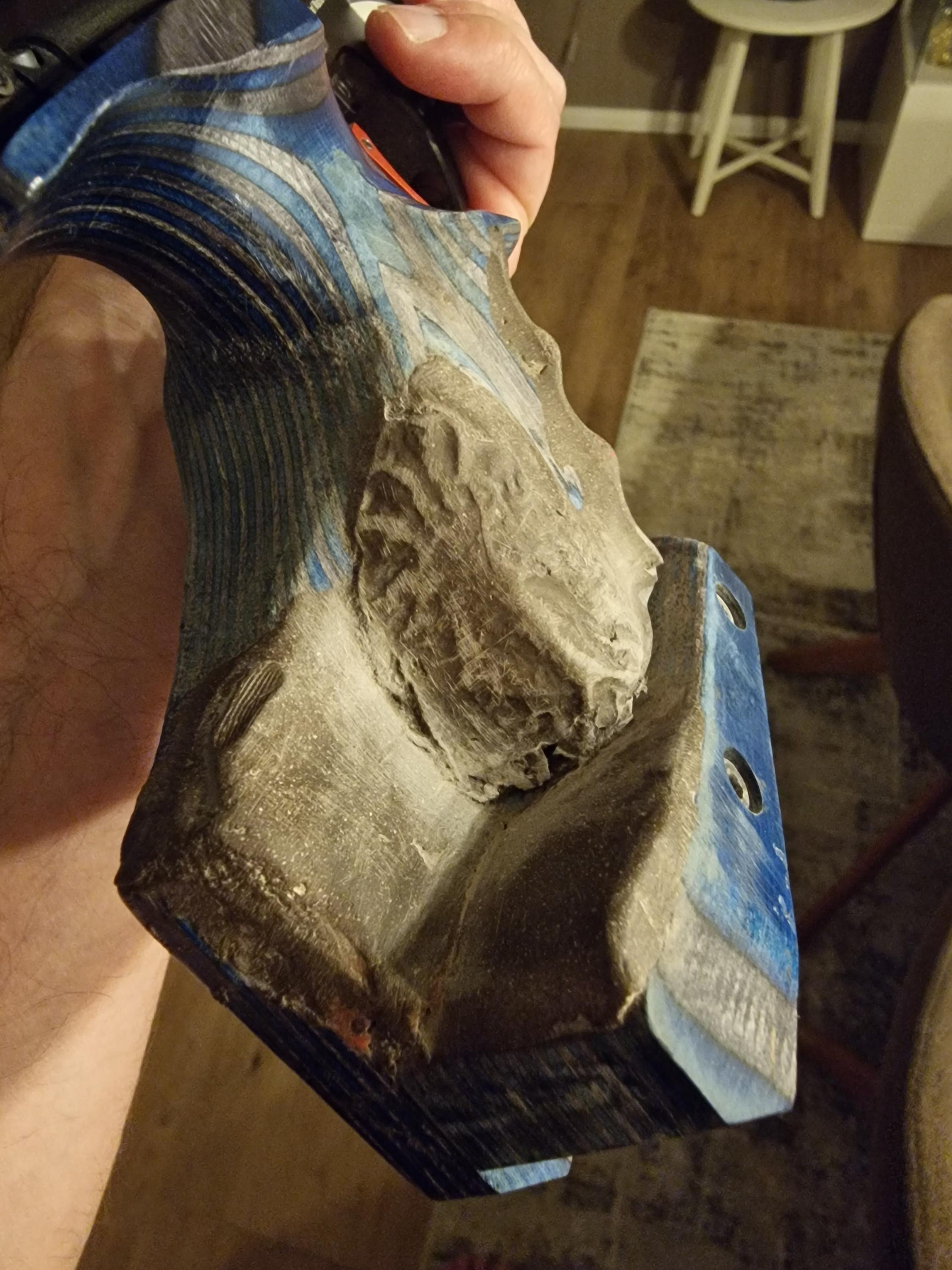

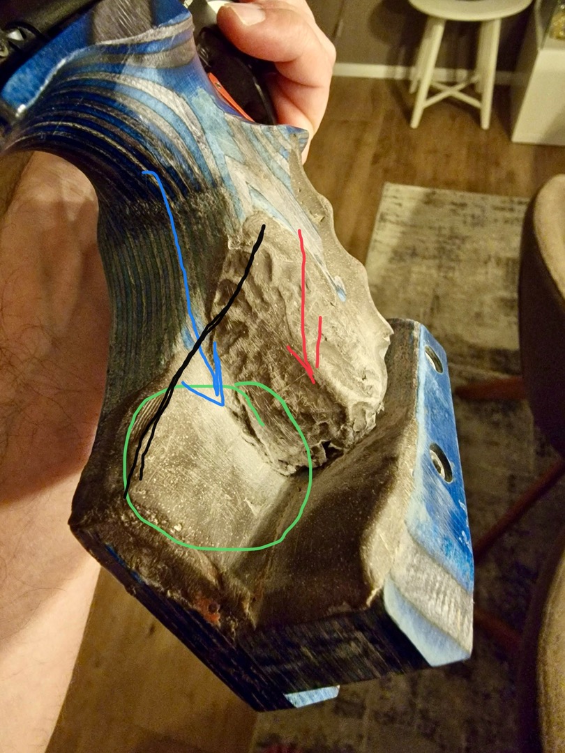

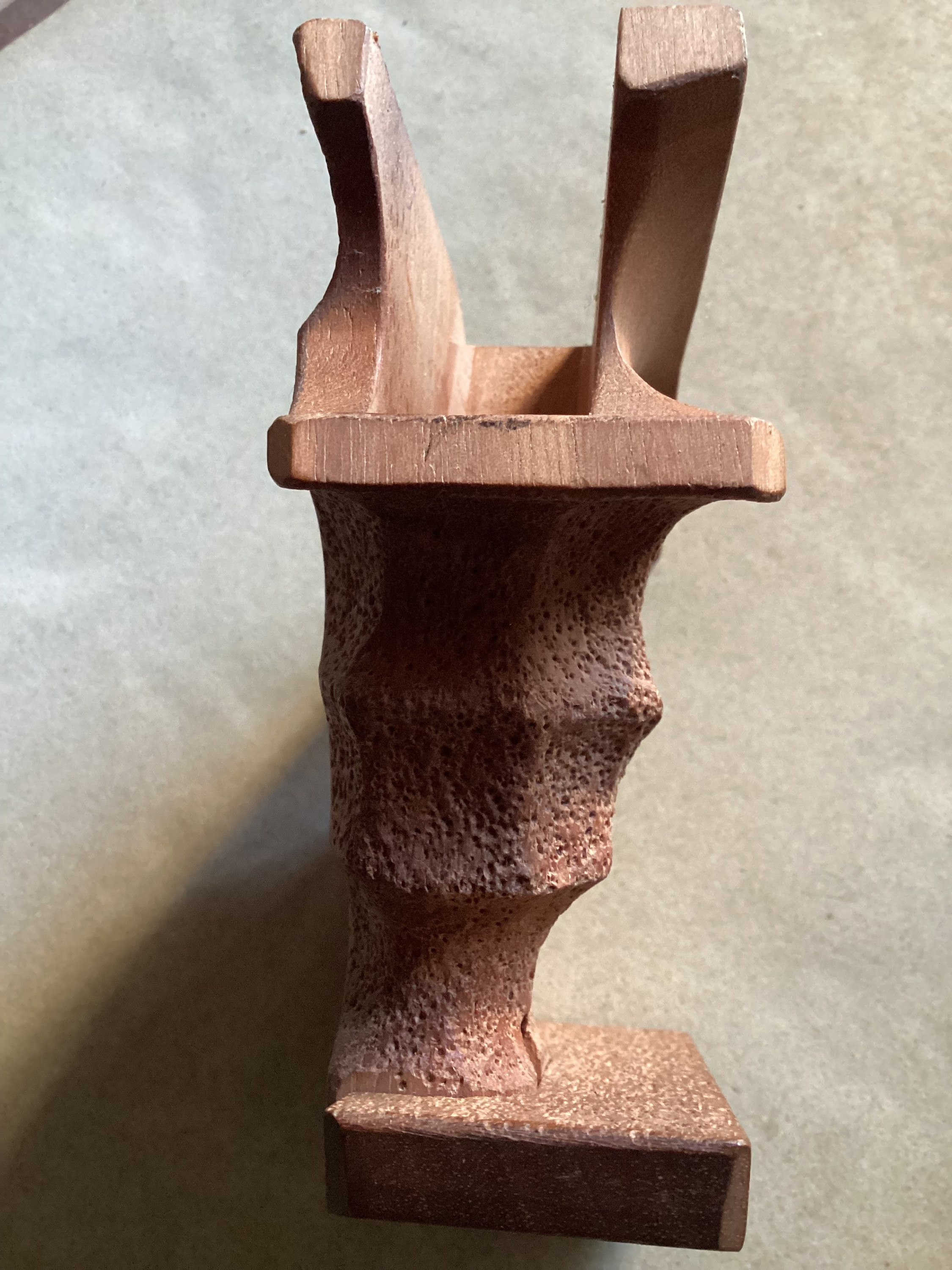

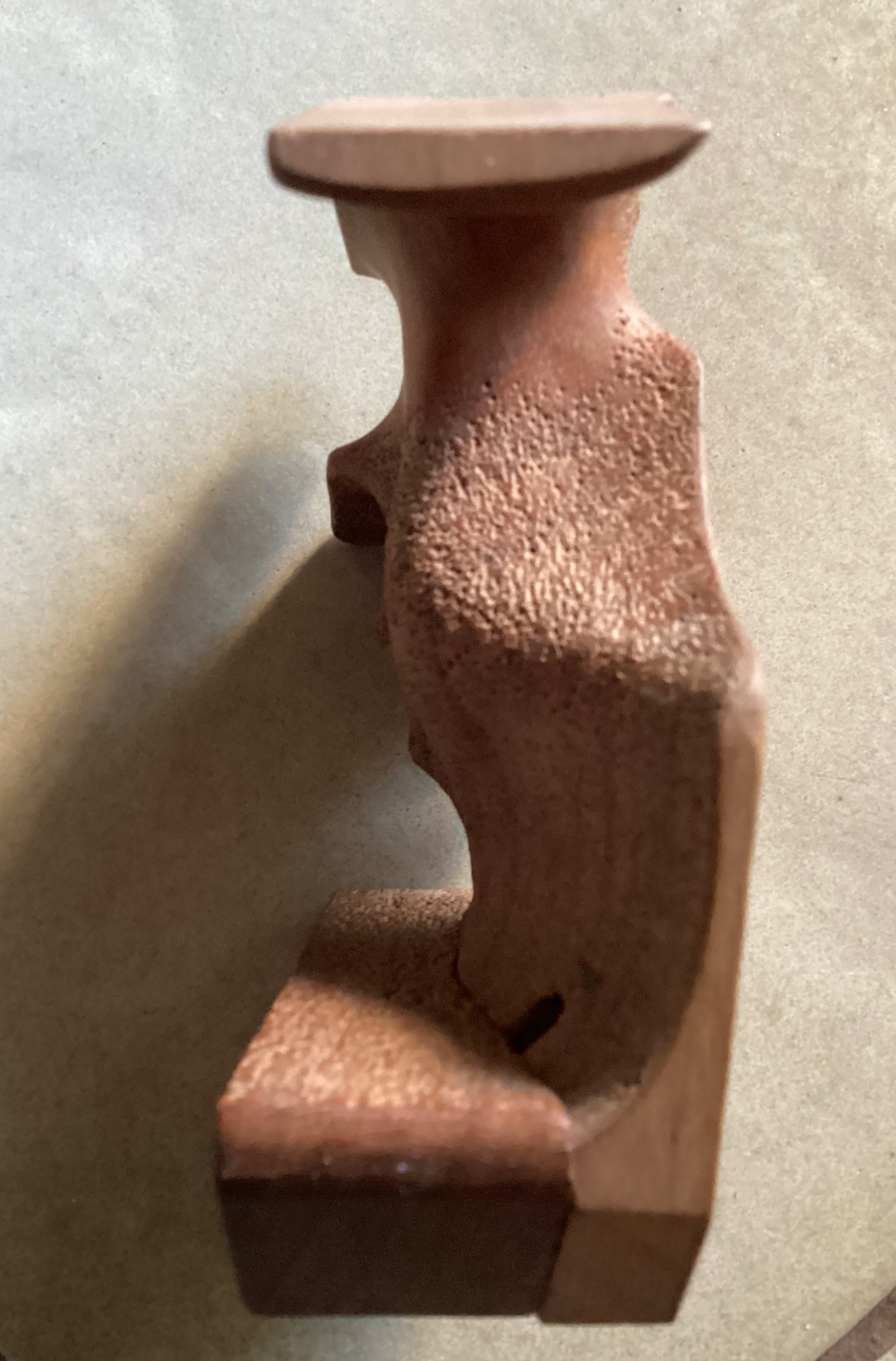

  • Hallo High Tec ZERO,
    Ich kommentiere jetzt mal nur den hinteren Bereich.
    Die ganzen Zusammenhänge passen nicht, es ist nichts davon natürlich. Die Übergänge und Zusammenhänge der Flächen stimmen nicht. Die Kanten sind überhaupt nicht stimmig. Du hast nur gefräst nichts ist durch einen direkten Abdruck Deiner Hand entstanden.
    Es ist nichts durch einen 1:1 Abdruck deiner Hand gewachsen.
    Die Rote Kante ist so nicht natürlich.
    Die grüne Fläche ist viel zu platt, da braucht es ein Bett für den Ballen.
    Die schwarze Kante ist einfach da, aber auch nicht durch eine Abdruck entstanden wie es die Hand durch eingreifen ergeben würde.
    Die innen liegende Kante wo der blaue Pfeil hin deutet ist viel zu hart, ist so auch nicht geformt durch einen Abdruck.
    Oberhalb der roten Kante fehlt der Knubbel der frei geformt werden müsste.
    Es schaut zwar aus wie ein Griff, ich habe schon viel schlimmeres gesehen, aber im Großen und Ganzen passt sich hier die Hand dem Griff an und drück sich halt so rein.
    Vom Volumen her ergibt sich ein Gefühl einer Passung, das täuscht aber nur viel vor.
    Der Griff ist mit einigen kleinen Vorarbeiten als Rohling erstmal gar nicht schlecht.
    Aber ab hier geht es erstmal an die Passungen die einen guten Guten Griff ausmachen.
    Soweit so gut.

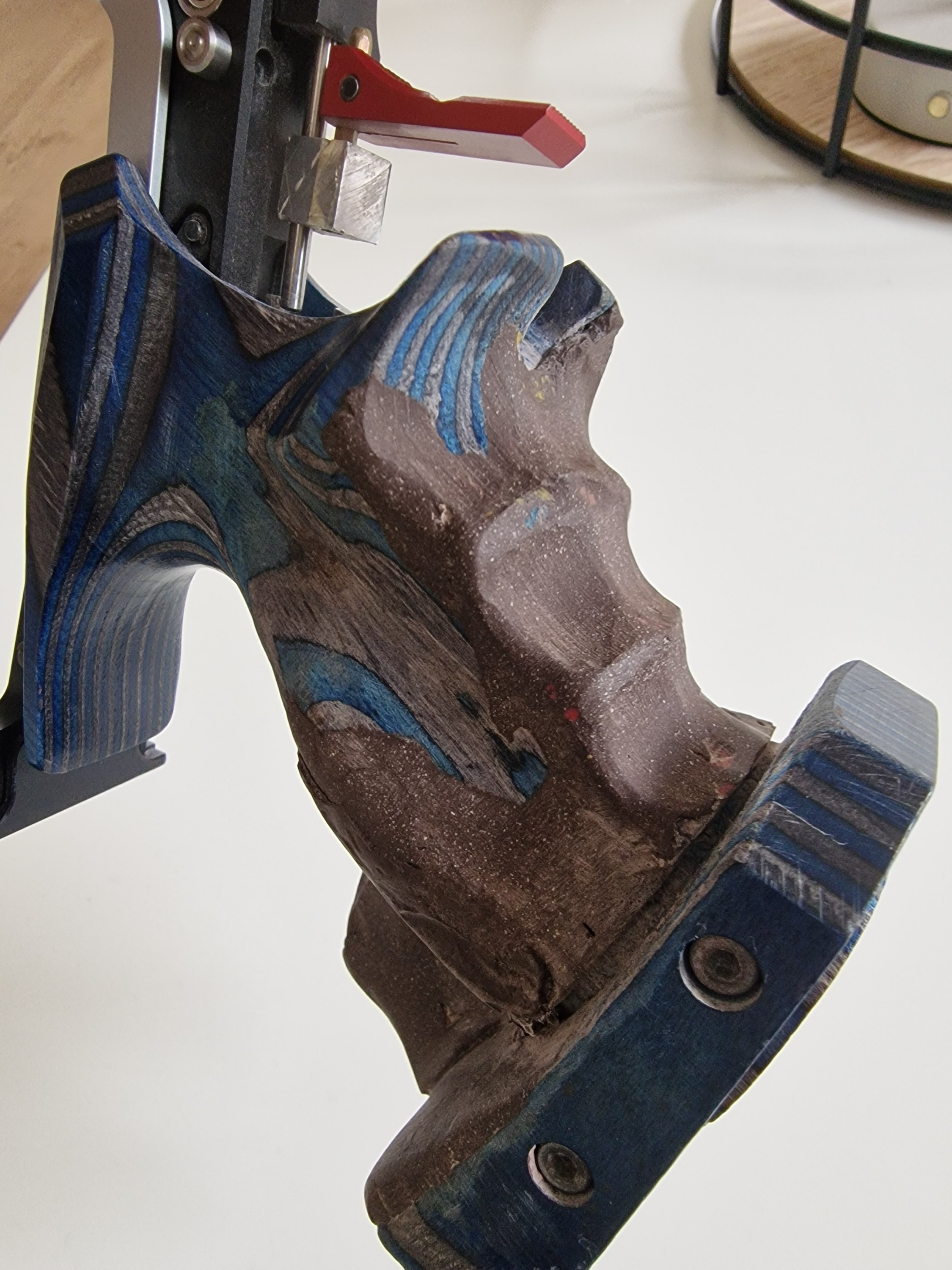

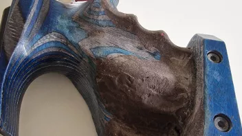

  • Das ist jetzt ein Links Griff, spielt aber keine Rolle. (MG)
    Ich wollte das mit der Kritik so nicht stehen lassen….
    Hier sind die Übergänge markant wo sie es sein müssen, die Flächen sind rund und manche weich.
    Es gibt Flächen und Linien die immens wichtig sind und andere die nur bequem sein müssen. Aber eines haben sie gemeinsam sie können nur passen wenn sie sich selbst gebildet haben über einen Abdruck.
    Alles was NUR geschliffen oder gefräst ist hat wenig mit der Hand zu tun.
    Vergleiche die Bilder dann hast Anhaltspunkte.
    Das ist jetzt trotzdem nur ein Seriengriff, aber einer der neuesten Generation.
    Ein Maßgriff ist dann nochmal viel feiner.
    Schau Dir an wie die Flächen und Linien zu einander und in sich verlaufen und stehen.
    No.limits

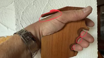

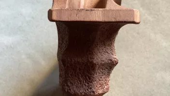

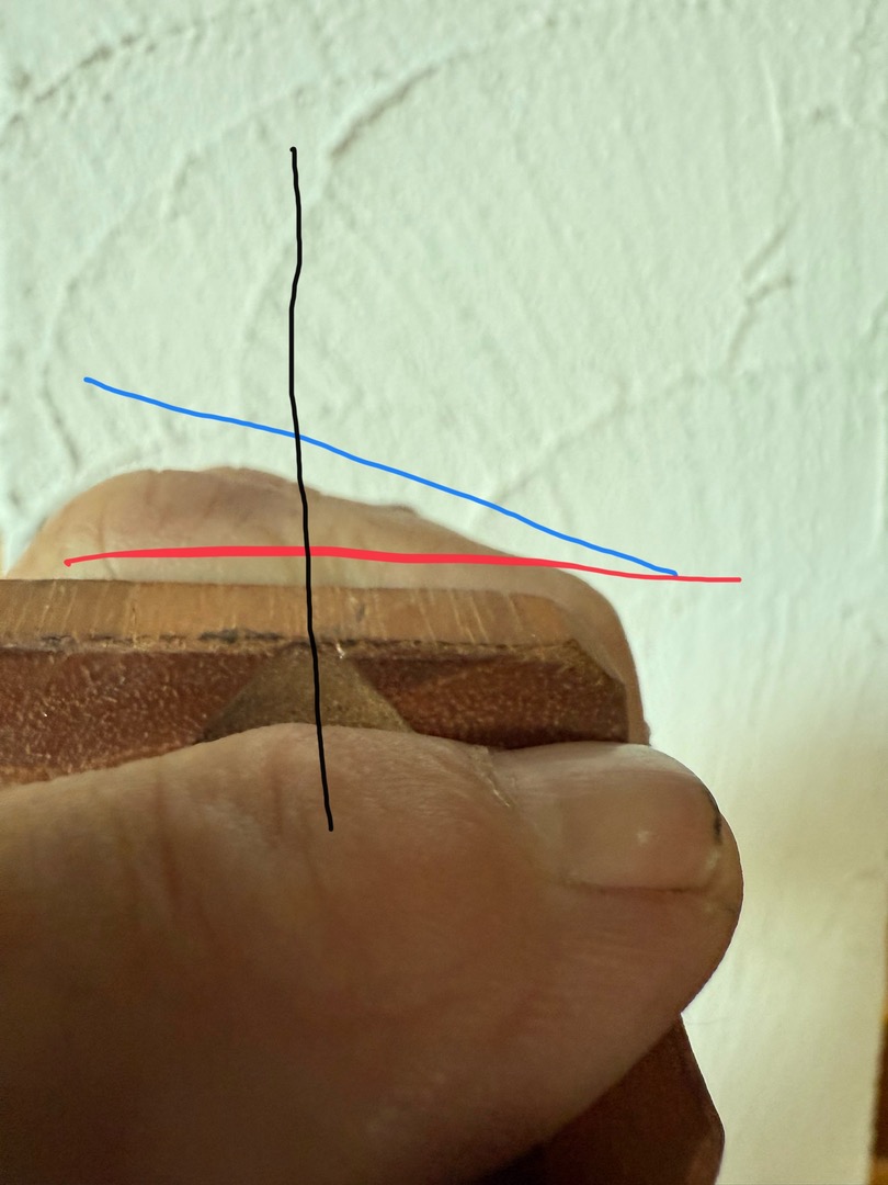

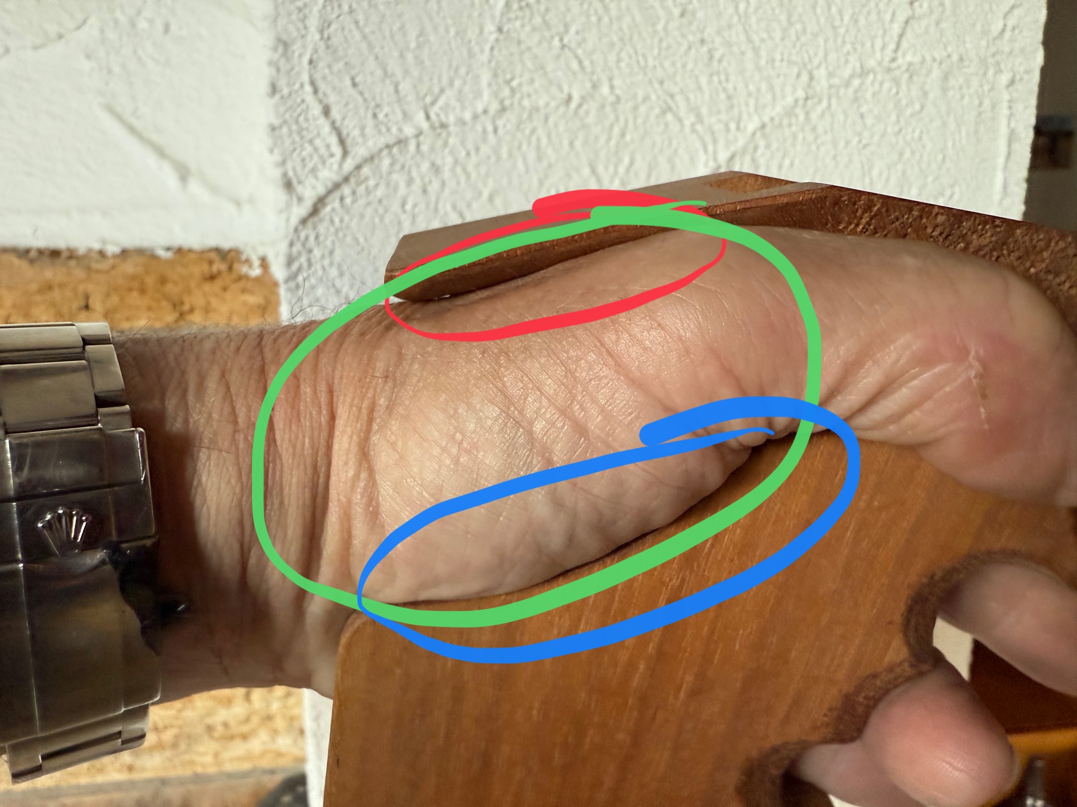

  • Inspiriert durch den Verlauf hier, hab ich noch mit dem Griff herum gespielt und ihn etwas erforscht bzw. hinterfragt.
    Bild 1)
    Wird für viele überraschend sein wie schlank die modernen Griffe heute nach unten sind.
    Es resultiert auch daraus das für Waffen die viel Mimik oder gar Magazine im Griff haben so etwas nicht in Frage kommt.
    Bei meiner persönlichen Waffenauswahl ist das ein Hauptkriterium, freie Griffkonstruktion!

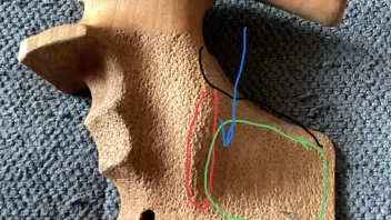

    Bild 2)
    Der Griff von hinten, auch hier wird klar wie schlank der Griff insgesamt gehalten ist unten, auch die Betten und Flächen für die Ballen und Übergänge sind klar.
    Bei einem personifizierten Maßgriff ist aber vieles an Konturen schärfer gestaltet.

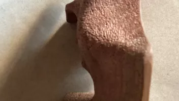

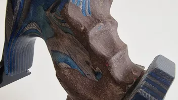

    Bild 3)
    jetzt wird es komisch es ist ein M-Griff den ich so auch innen jetzt gut ausfülle, aber man sieht deutlich das oben Luft ist.
    Man sieht auch an den Fingerkuppen, an den roten Markierungen das die Fingerrillen nicht mit denen des Griffes übereinstimmen, die Finger stehen über.
    Dazu später mehr.

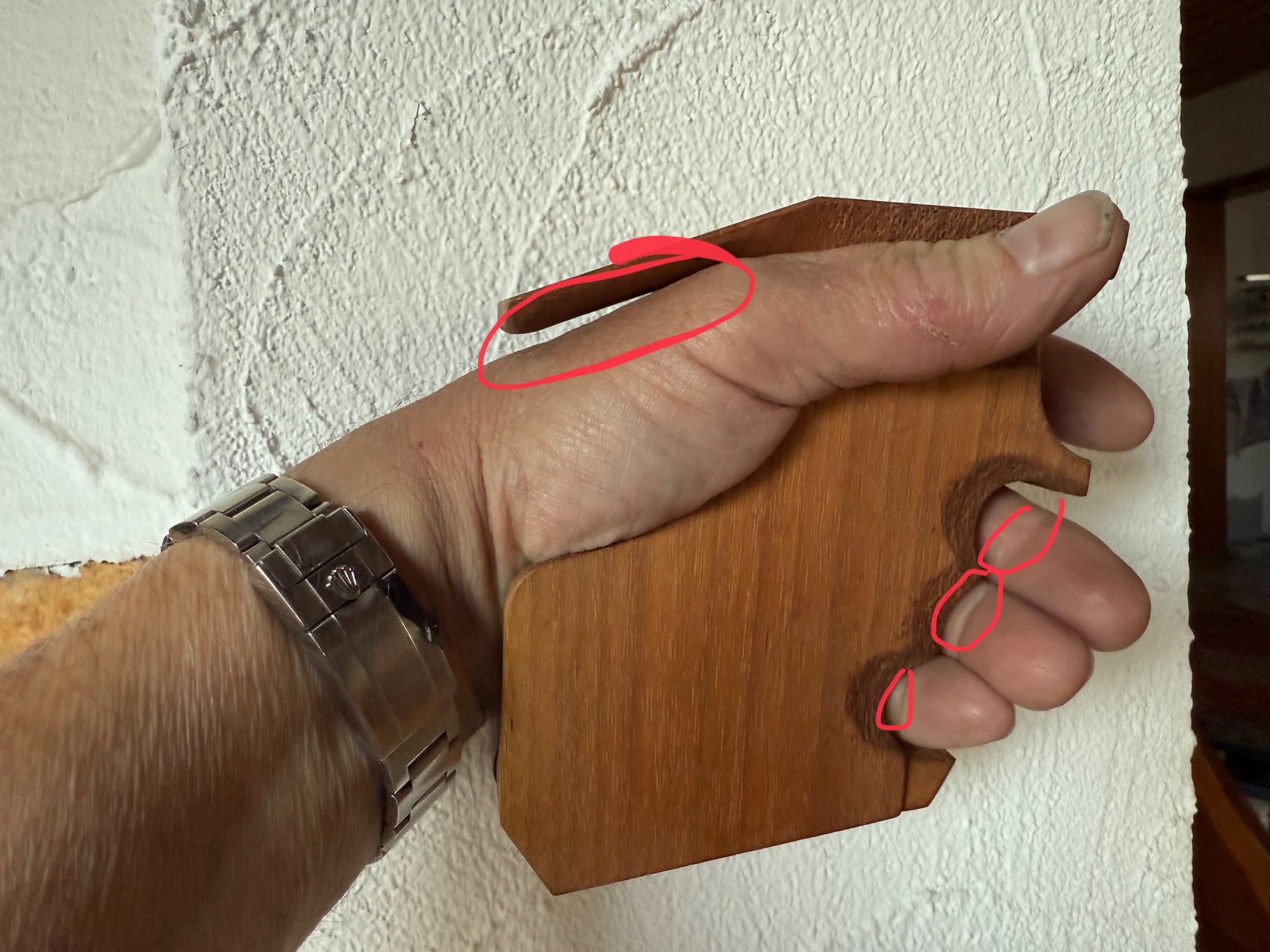

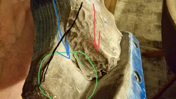

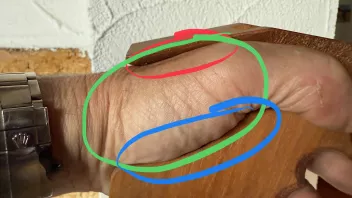

    Bild 4)
    Jeder zieht jetzt die Handballenauflage hoch dann gibt es auch Spannung und ein Gefühl für Passung, aber da das Daumenfenster (Grün) wohl zu groß ist verliere ich innen jetzt die direkte Passung unten und innen (Rot). Dort ist aber eine wesentliche Fläche innen und auch eine Linie die zur immer gleichen Handlage hinten im Griff sehr wichtig ist.

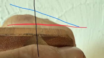

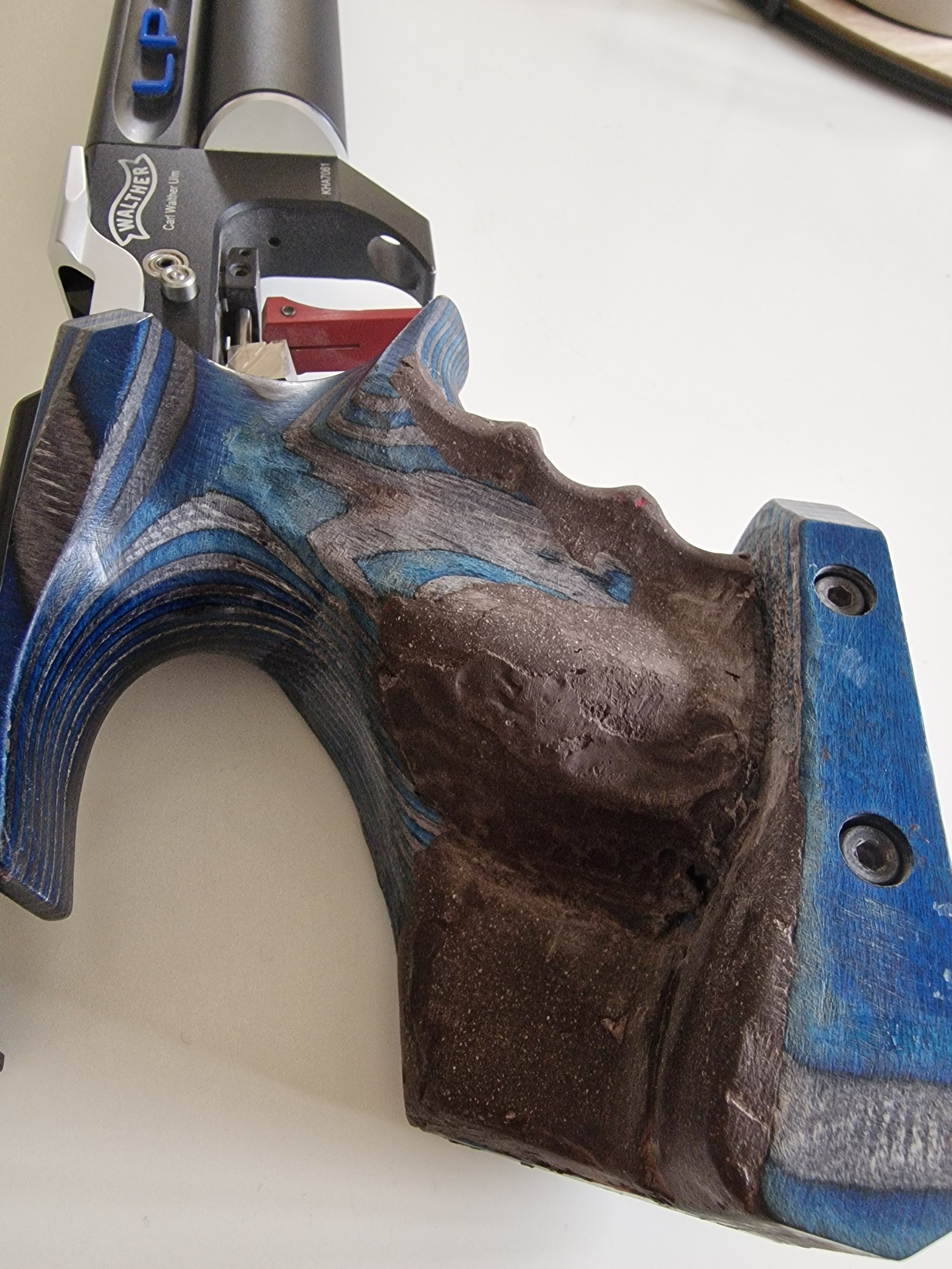

    Bild 5)
    Mit etwas Phantasie zu erkennen die Fingerlage von oben.
    Schwarz wäre der Lauf.
    Rot quer am Griff, so sollten eigentlich auch die Finger liegen.
    Diese machen (Blau) aber zu weit zu, der Verlauf ist schräg, das soll so nicht sein.
    Fazit, wähle ich jetzt den kleineren S- Griff wird wohl (aus 4) das Daumenfenster kleiner und besser passen, aber das gesamte Griffvolumen würde schrumpfen insbesondere auch vorne der Fingerteil, würde real aber heißen die Fingerglieder würden noch weiter überstehen ( Bild3)
    Was ich sagen möchte das die Proportionen an jeder Hand anders gewachsen sind und ein Griff von der Stange nie rundum passen kann.
    Wenn wir jetzt ins Detail gehen würden mit dem Zusammenspiel der Linien und Flächen über die man eine lockere Passung erreicht mit den wesentlichen Linien die eine immer gleiche Handlage bedingen würde es richtig umfangreich mit der Darstellung hier.
    Ich lasse das jetzt mal so stehen und warte was kommt.
    No.limits

  • Ich muss dann doch noch etwas mehr ausholen
    Als in der Kurzversion von oben.
    Der Griff als solches muss vorbereitet werden, die Konturen müssen zur Hand annähernd passen.
    Der Rohling muss in etwa die Größe der Hand mitbringen.
    Bei der Vorbereitung muss dann natürlich geschliffen, gefräst und auch aufgetragen und frei modelliert werden.
    Es muss klar sein das nie aus einem XL Griff ein XS Maßgriff entstehen kann umgekehrt natürlich auch!
    Je genauer der Rohling passt je weniger Kitt wird benötigt und aufgetragen. Zuviel Kitt soll schon aus Gewichtsgründen nicht erfolgen.
    Es gibt hier auch immer mehre Wege und unterschiedliche Materialien wie Kitt etc.
    Also als Nachtrag, speziell jetzt zu dem Verlauf hier.
    Im Bild 4 haben wir den Luftspalt oben am Horn.
    Es wäre jetzt ein leichtes diesen Spalt oben auf zu füllen und das Problem wäre gelöst.
    Für jemand der nicht so versiert ist der kann das so machen.
    Für jemand das das optimal lösen möchte muss sich der Arbeit stellen und das Volumen unten am Griff verändern. Je nach dem wieviel es auszugleichen gilt muss das erstmal frei, also ohne Abdruck aufgebaut und modelliert werden.
    Das können mehrere Arbeitsgänge werden.
    Aufbau, abschleifen wieder Aufbau etc.
    Warum das? weil wir eine möglichst tiefe Handlage der Waffe erreichen wollen wird das unten und nicht oben gemacht.
    Wir wollen hier keine unnötigen Kippmomente schaffen. Eine tiefe Handlage ist das A+O.

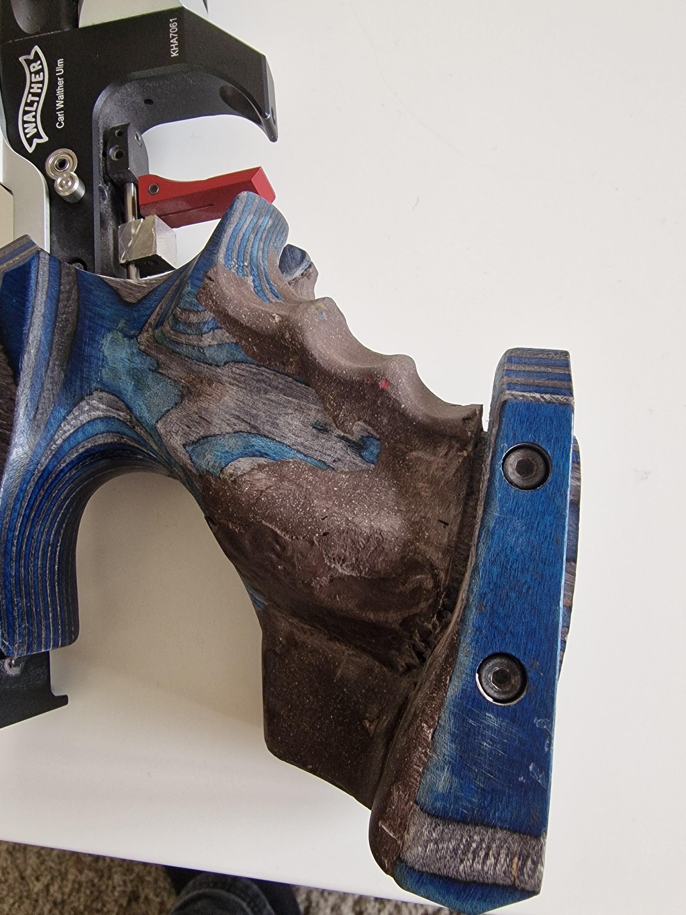

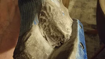

  • Moin
    Ich habe meine Griff ja mittlerweile soweit im Griff.
    Denoch würde ich gern das Horn hinter verlängern und braucht Tips, wie ich das haltbar verlängern kann, ohne das mir das alle ritt abbricht.
    Es müsste ca. 10-15mm verlängert werden.
    Zum modelieren des Griffs habe ich Borma 2K verwendet.
    Aber einfach stumpf das zeug ans Horn kleben wird wohl nicht gehen.
    Ich brauche eine gescheite lösung die das extrem verstärkt und das es dann auch hält.
  • Gerri, Löcher in Zahnstocherstärke ein paar Mm bohren und reinkleben, entweder gleich mit dem Bormakitt, geht halt schneller oder mit Holzleim. Und da dran das Bormakitt, evtl noch mit einem dünnen Holzplättchen in der Breite (oder etwas breiter) des Horns zum stabilisieren ... "unterlegen" oder besser gleich mit der Hand (mit fetter Hautcreme einschmieren) den Griff nehmen. Hast gleich einen " Abdruck".
