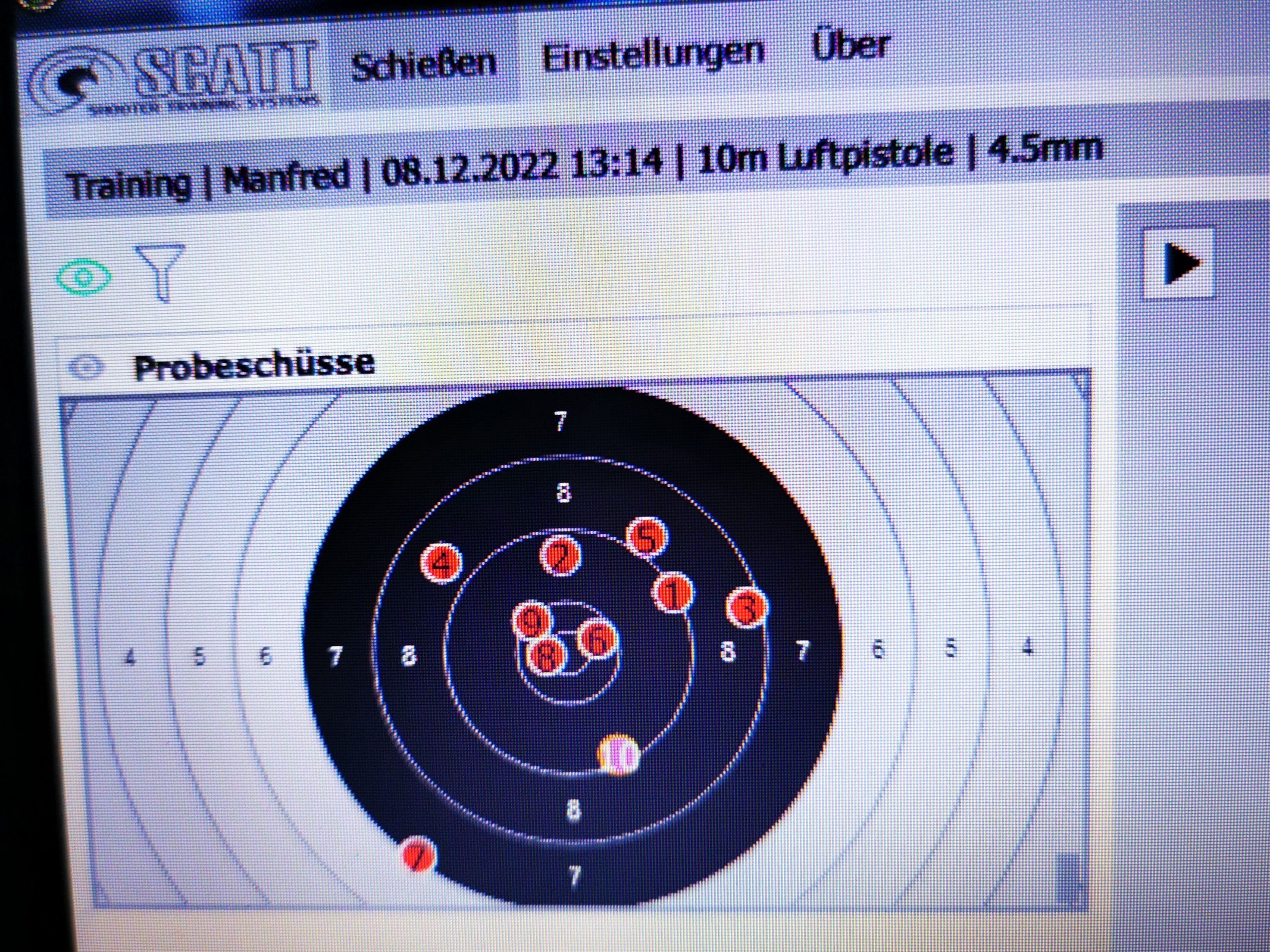

  • super gemacht!!!!

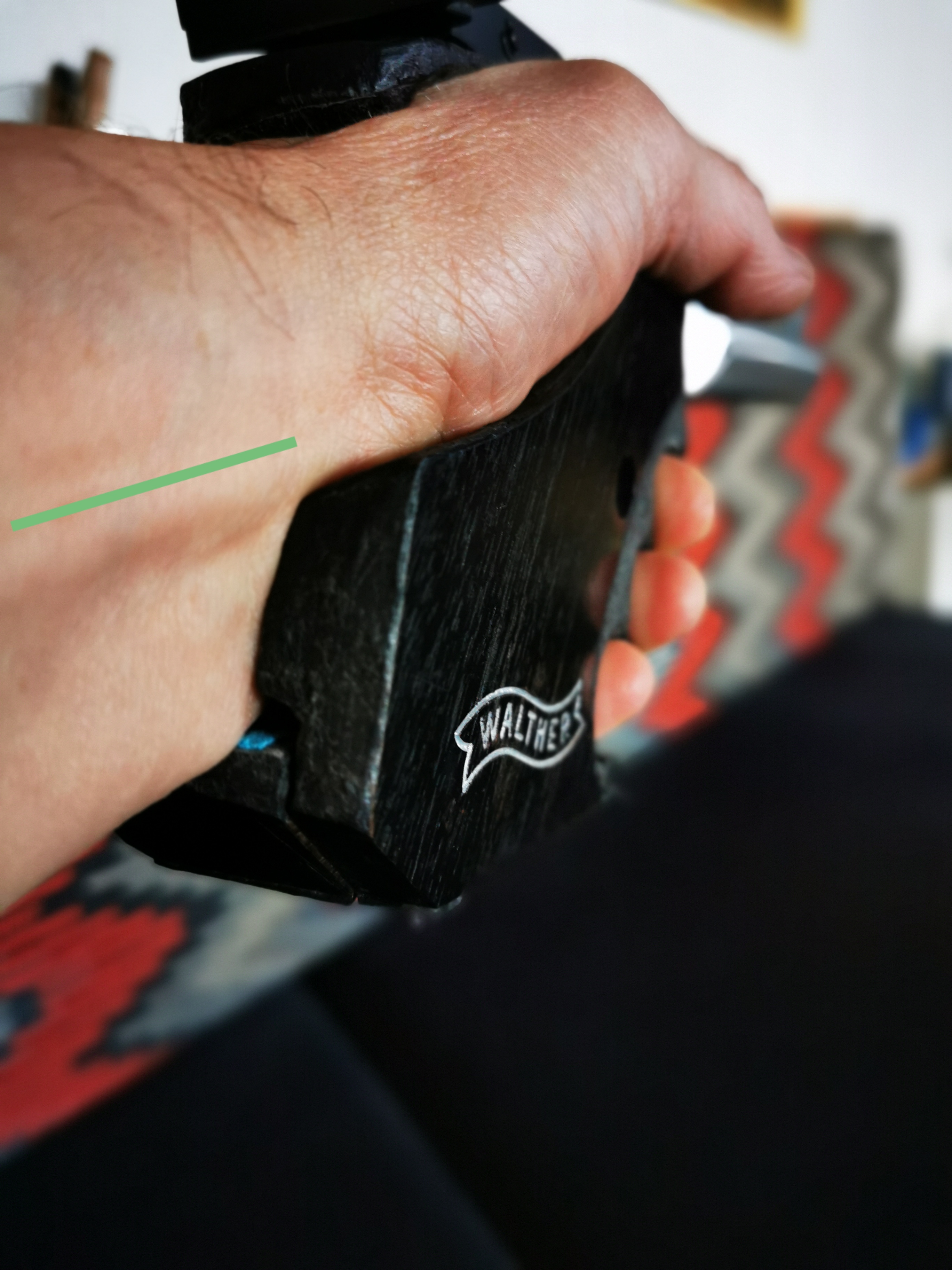

    danke, bin jetzt auch sehr zufrieden
    die LP stützt sich sogar ohne Finger am Handrücken ab, leider hatte ich keine Gelegenheit im Schießstand zum trainieren
    hab daher mal etwas mit Scatt getestet, war aber auch gut (ich hatte ja lange nicht mehr trainiert)
    Probleme hatte ich eher mit dem Schussablauf, in der Zeit wo ich relativ ruhig war konnte ich tlw. nicht auslösen
    (z.B. bei der 7 links unten hätte ich absetzten müssen)
    mit etwas mehr Training geht das schon in die richtige Richtung (die 7 muß auf jeden Fall weg)
    Lg Manfred
    LP hält ohne Finger nur am Handrücken
    erster Test mit Scatt (MX02)

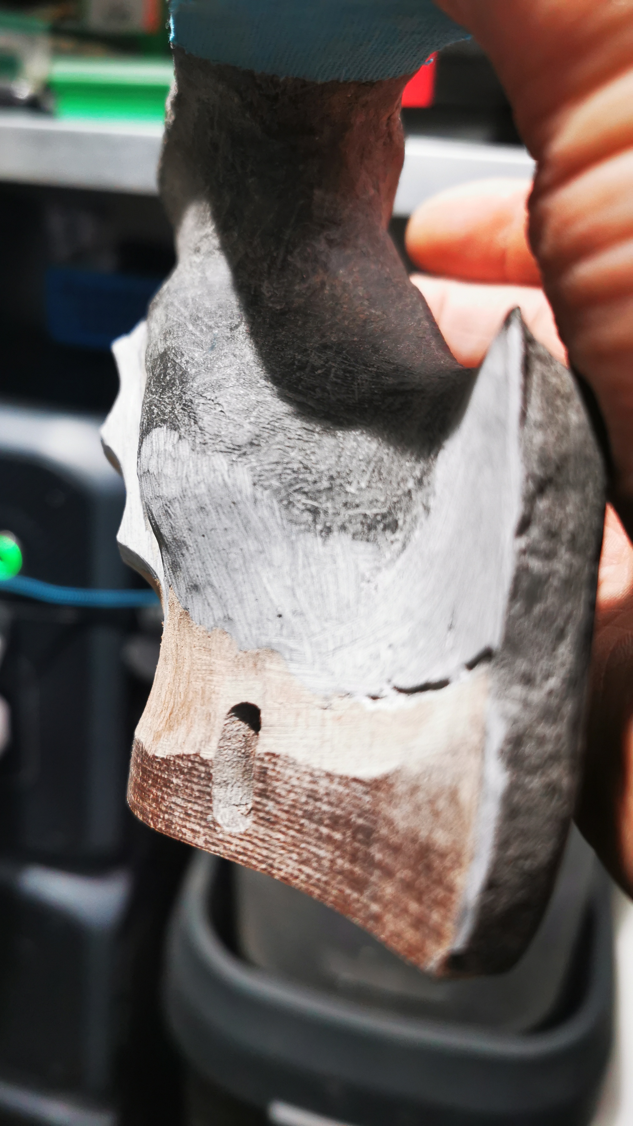

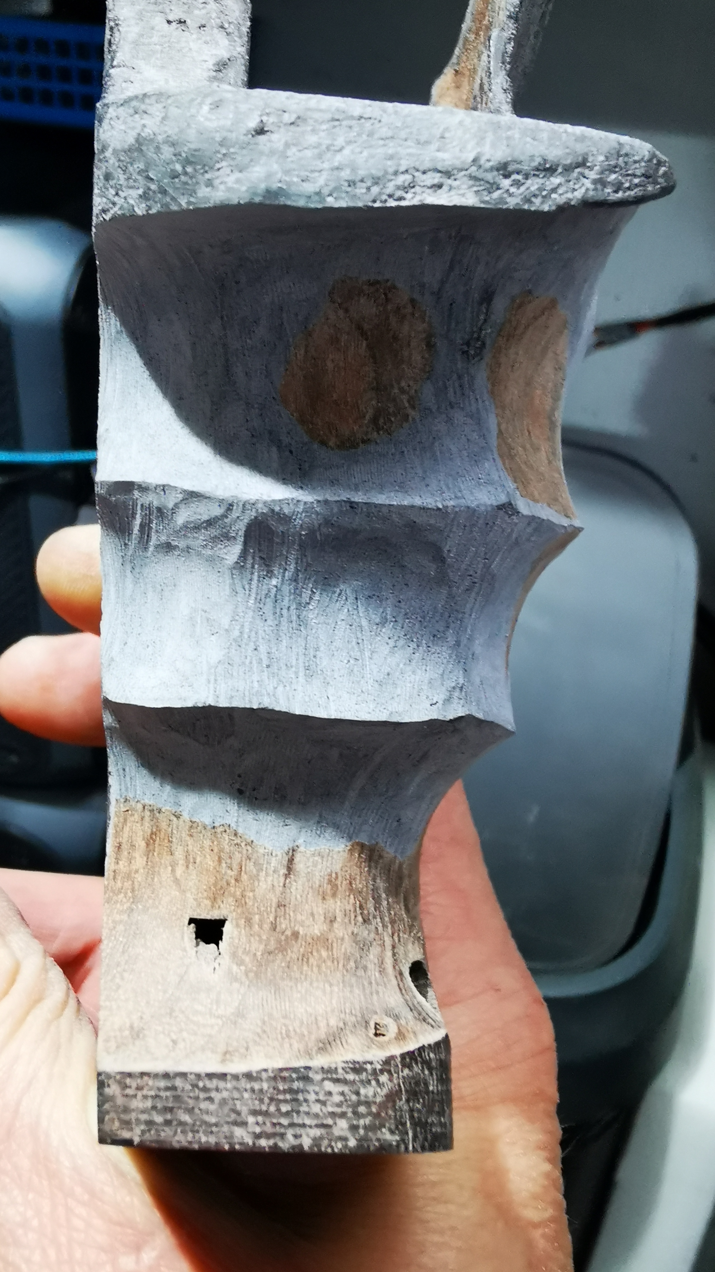

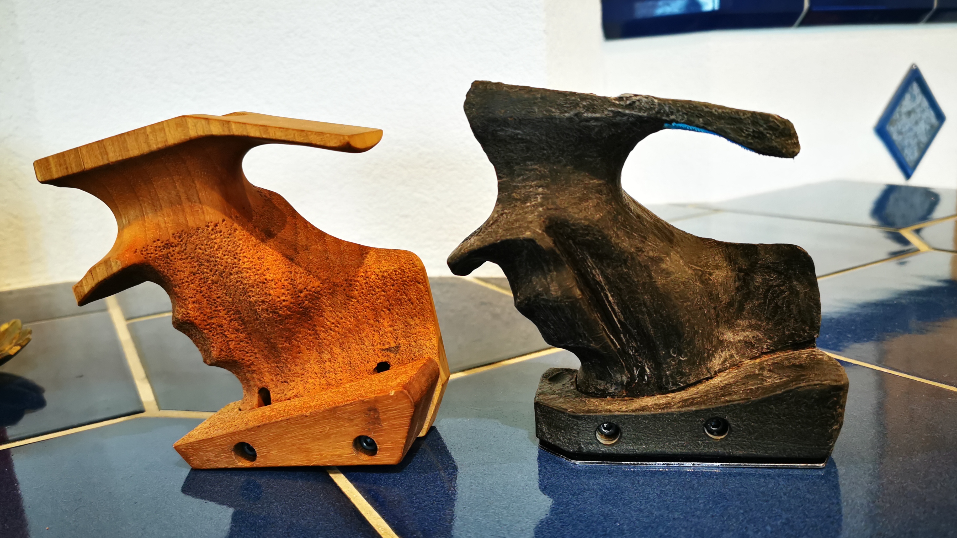

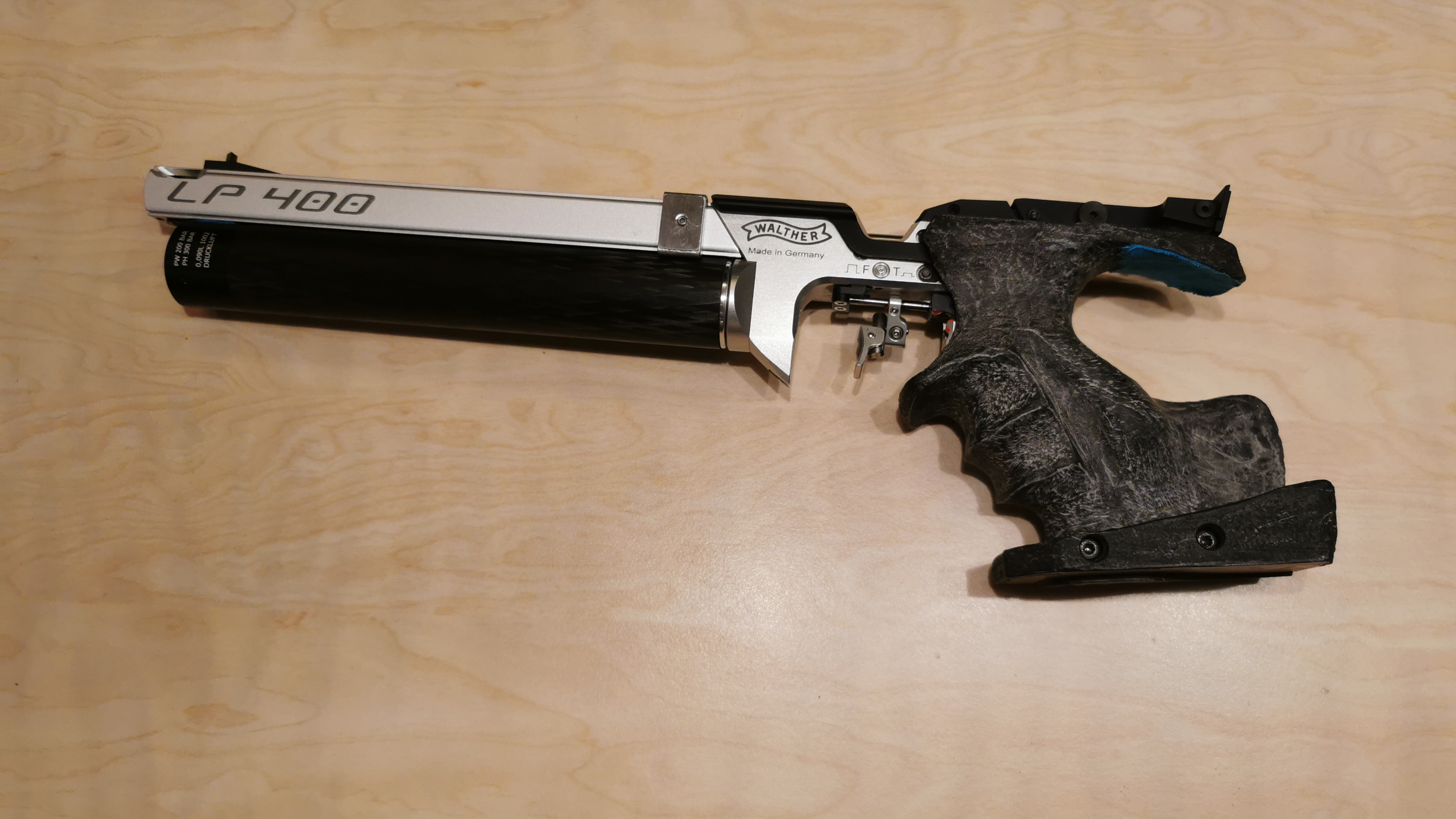

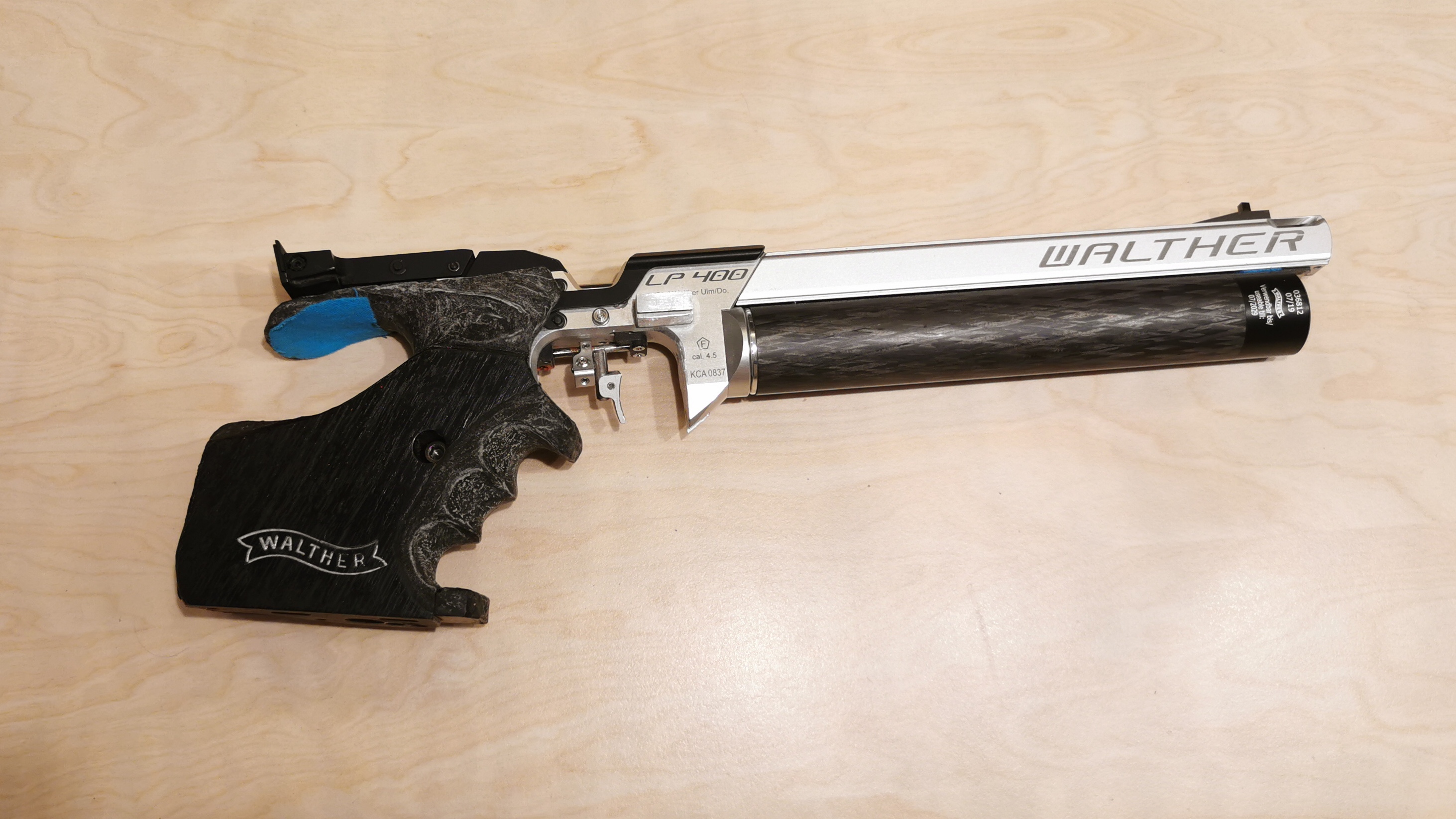

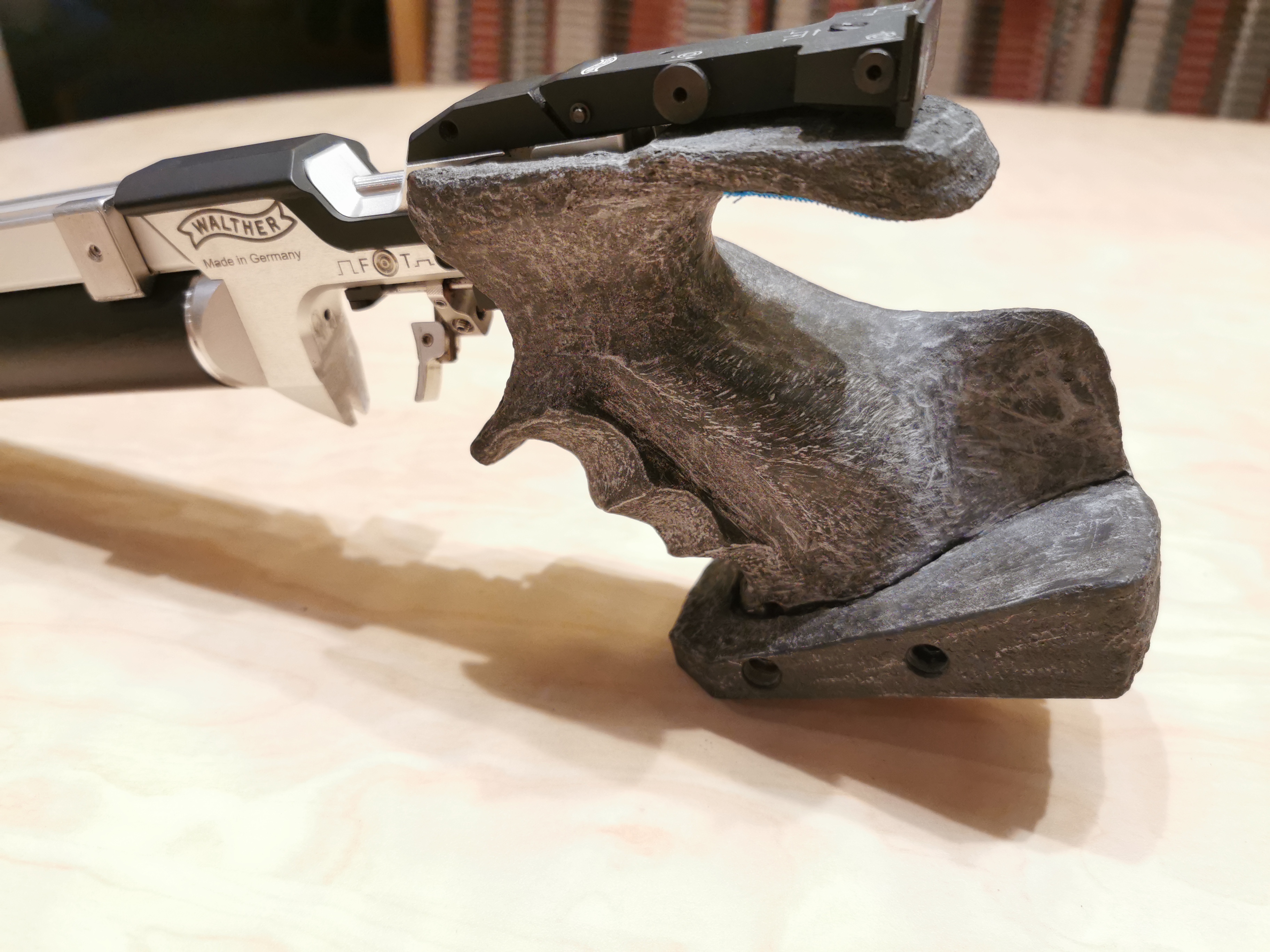

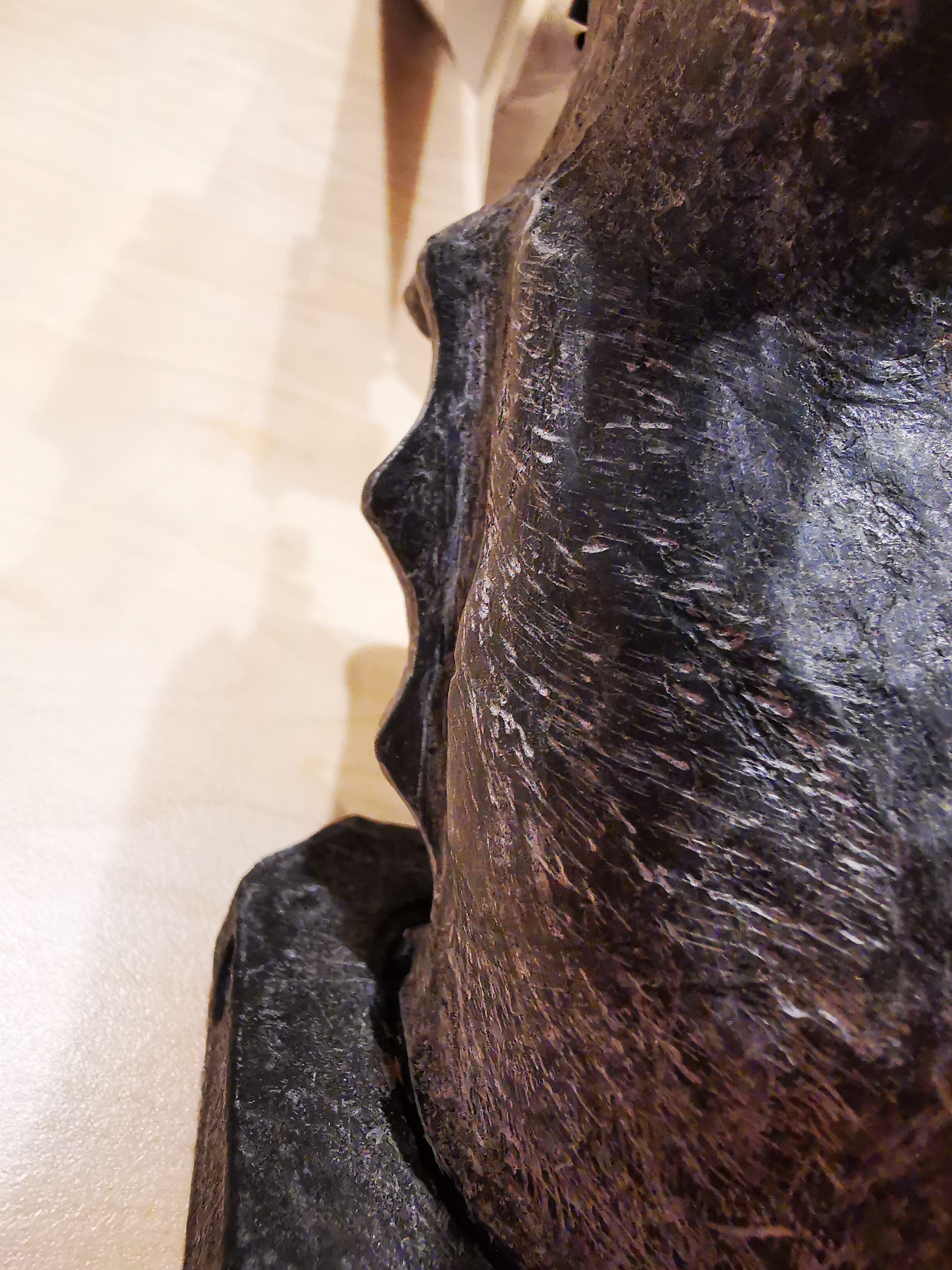

  • da ich einen Cesare Morini Griff zur Ansicht bekommen hab (Dank an Bernd)
    hab ich doch noch mal einige Details nach bearbeitet (soweit es halt mein Walther LP400 Griff zu lässt)
    im unteren Bereich hab ich den Griff etwas schlanker geformt (hab dann auch mehr Platz bei der Handauflage)
    den Fingerbereich hab ich nach unten verbreitert damit der untere Tragfinger mehr Platz bekommt (hat dann auch mehr Halt weil tiefere Konturen möglich sind) die Fingerkuppen und Fingerglieder hab ich intensiver ausgearbeitet (mittig leichte Mulden) und auch etwas steilerer Winkel bei den Fingerkuppen, die Kante bei den Fingerwurzeln hab ich auch markanter ausgeschliffen
    durch die Änderungen gab es einige positive Effekte
    die Handauflage ist etwas breiter, die Tragfinger geben durch die schärferen Konturen gefühlt noch mehr Halt, der Abzugsfinger kommt in einem günstigeren Winkel (vorher etwas stark von oben) , die Kante fühlt sich auch besser an
    die schärfere S Kontur vom Knubbel zur hinteren Seitenfläche hab ich aber bei behalten, hier wäre der Cesare Morini Griff nach hinten flacher
    ich hab dann noch etwas mit der Stichsäge (spitzig geschliffenes Sägeblatt) einige Bereiche aufgeraut (bei Holz sieht das fast wie punziert aus)
    Lg Manfred
    vor Bearbeitung (wenig Kontur bei den Tragfingern) links Cesare Morini Griff
    Verbreiterung vom Fingerbereich nach unten
    unterer Bereich etwas schlanker geformt
    der Knuppel kommt dann stärker heraus
    markantere Kante (bessere Kontur beim unteren Tragfinger)
    markantere Kante
    der untere Tragfinger hat jetzt ordentlich Platz
    Fingerkuppen steiler und tiefere Mulden (auch leichte Mulden mittig bei den Gliedern)

  • Cesare Morini Griff zur Ansicht bekommen
    Hallo zafi9,
    gerne, ich dachte mir das es auf fruchtbaren Boden fällt. Erklären hätte ich das alles so Detailreich über die Distanz nicht können. Die Bereiche waren zu spezifisch.
    Hast aber alles gut erkannt und umgesetzt. Mit der nötigen Personenbezogenen Schärfe und Abgrenzung an den wichtigen Stellen ist das neue Design der Griffe schon ein Meilenstein. Ich denke mal das Dir jetzt auch klar ist was freie Griffgestaltung tatsächlich bedeutet. Der Waltergriff lässt ja auch wirklich viel zu und man muss hier nicht unbedingt viel bemängeln. Aber selbst der hat durch eine nicht 100 Prozentige Innengestaltung Grenzen. Wenn in Griffen egal ob Freie, Luft oder SP großzügige Rahmenteile Magazinschächte oder Elektroniken etc. verbaut sind hindert das schlicht mehr oder minder.
  • Ich denke mal das Dir jetzt auch klar ist was freie Griffgestaltung tatsächlich bedeutet. Der Waltergriff lässt ja auch wirklich viel zu und man muss hier nicht unbedingt viel bemängeln. Aber selbst der hat durch eine nicht 100 Prozentige Innengestaltung Grenzen. Wenn in Griffen egal ob Freie, Luft oder SP großzügige Rahmenteile Magazinschächte oder Elektroniken etc. verbaut sind hindert das schlicht mehr oder minder.
    ja, hab jetzt schon sehr viel dazu gelernt
    bei meinem Walther LP 400 Griff hat es schon etwas Nachhilfe und Improvisation gebraucht damit das mit der Hörnchenverlängerung und der Verbreiterung im Fingerbereich klappt, und sehr viel schlanker ging auch nicht mehr da der Innenraum sehr breit ausgefräst ist
    ich denke ich konnte aber noch einiges aus dem älteren LP Griff raus holen
    derzeit bin ich selbst noch das Hauptproblem, aber es hilft doch sehr wenn der Griff sehr gut sitzt
    Lg Manfred

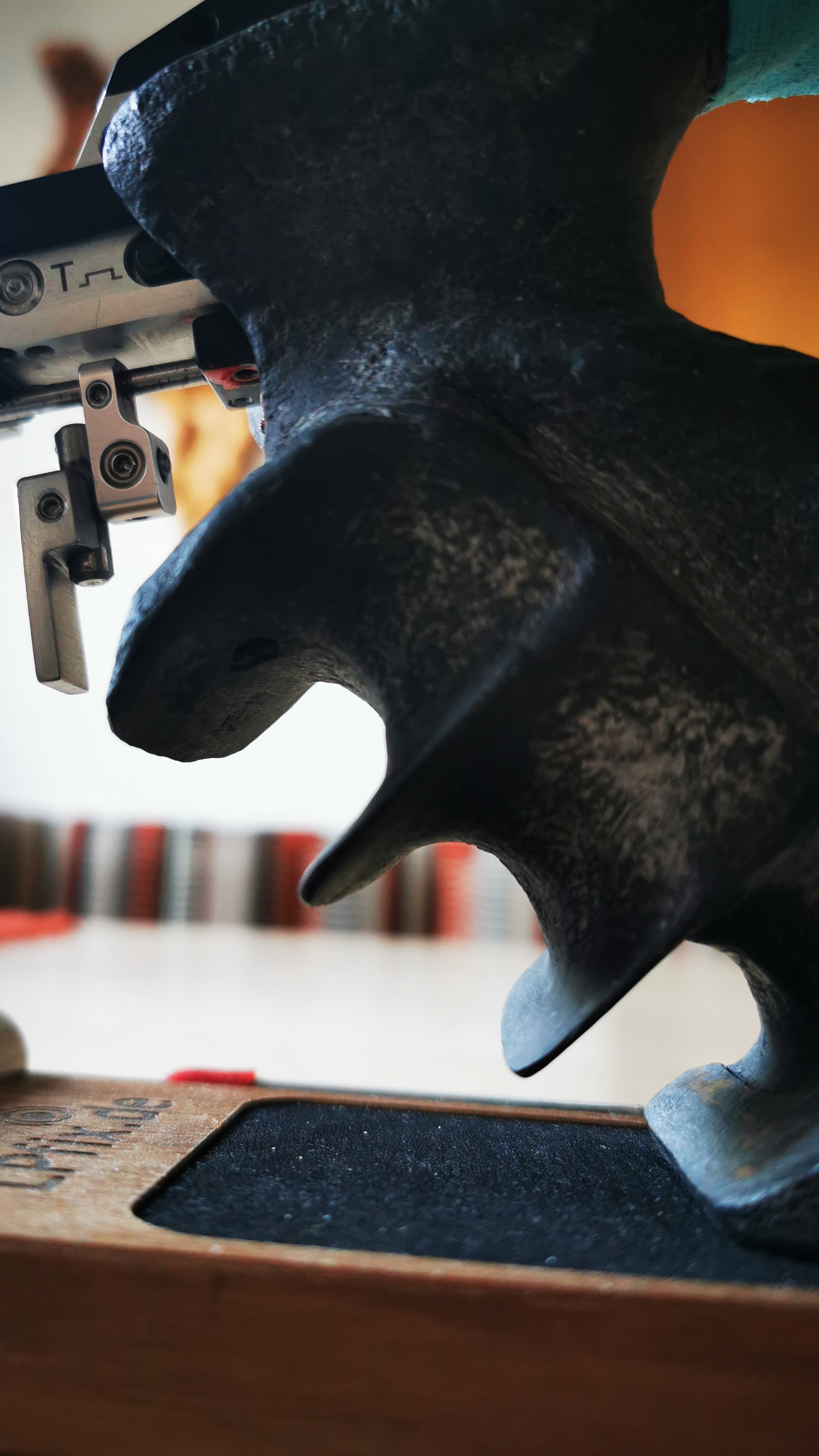

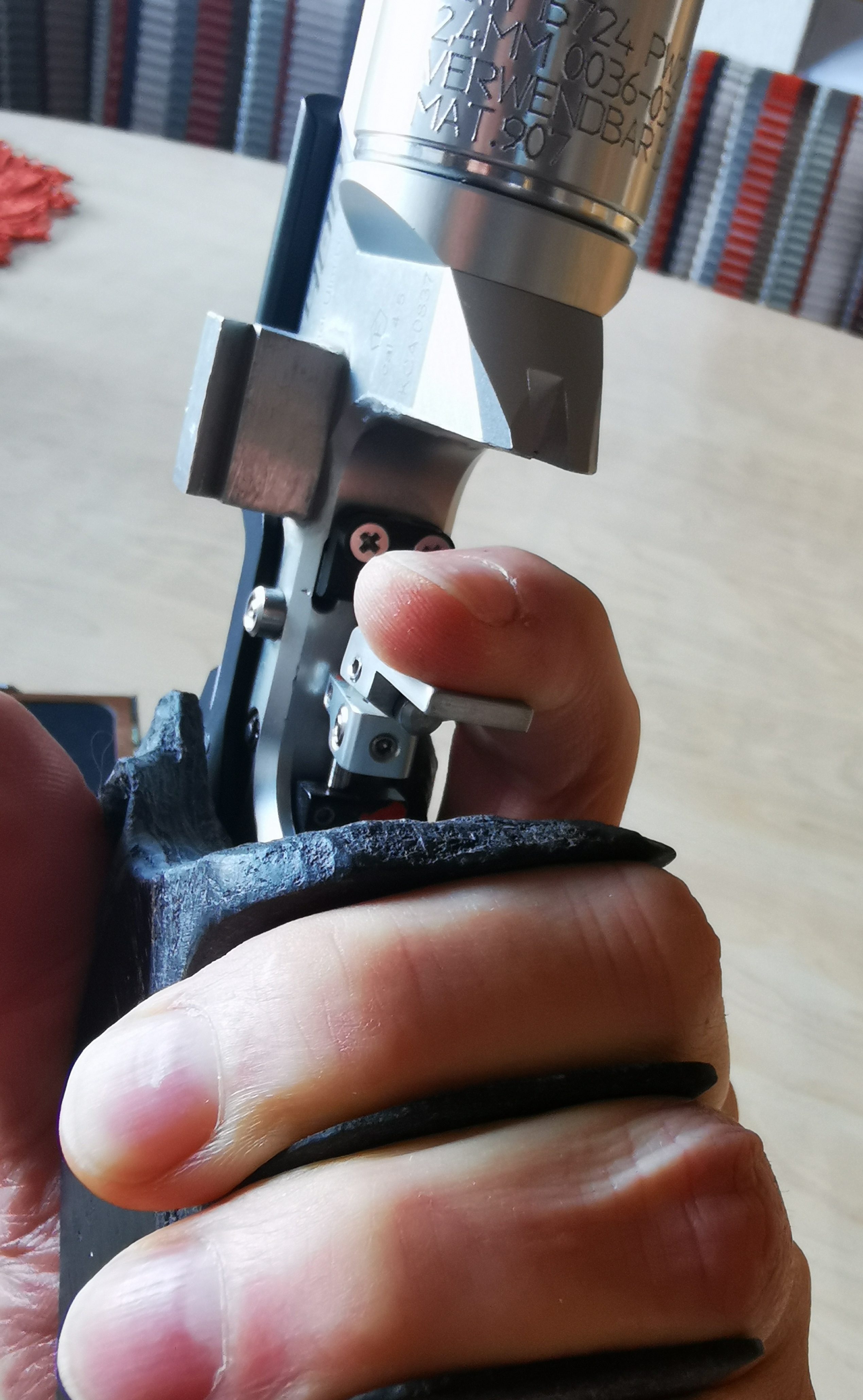

  • hab jetzt am Griff noch einen ungewöhnlichen Versuch gemacht und beide tragenden Finger eine volle Auflage über die gesamte Fingerdicke konstruiert (normal hat nur der obere Tragfinger oben eine halbwegs gute tragende Auflage) durch die schienenartige Einbettung ist keine gegenseitige Beeinflussung der einzelnen Finger mehr gegeneinander gegeben, und die Stützfunktion ist extrem gut
    die Herstellung der ca. 2mm dünnen Trennplatte ist allerdings etwas schwieriger (da muß man mit passend zugeschnittenen angeklebten Karton wie eine Betonmauer zumindest einseitig einschalen)
    die LP lässt sich jetzt mit meinem Griff mühelos halten und die ersten Trainingsergebnisse gehen in die richtige Richtung

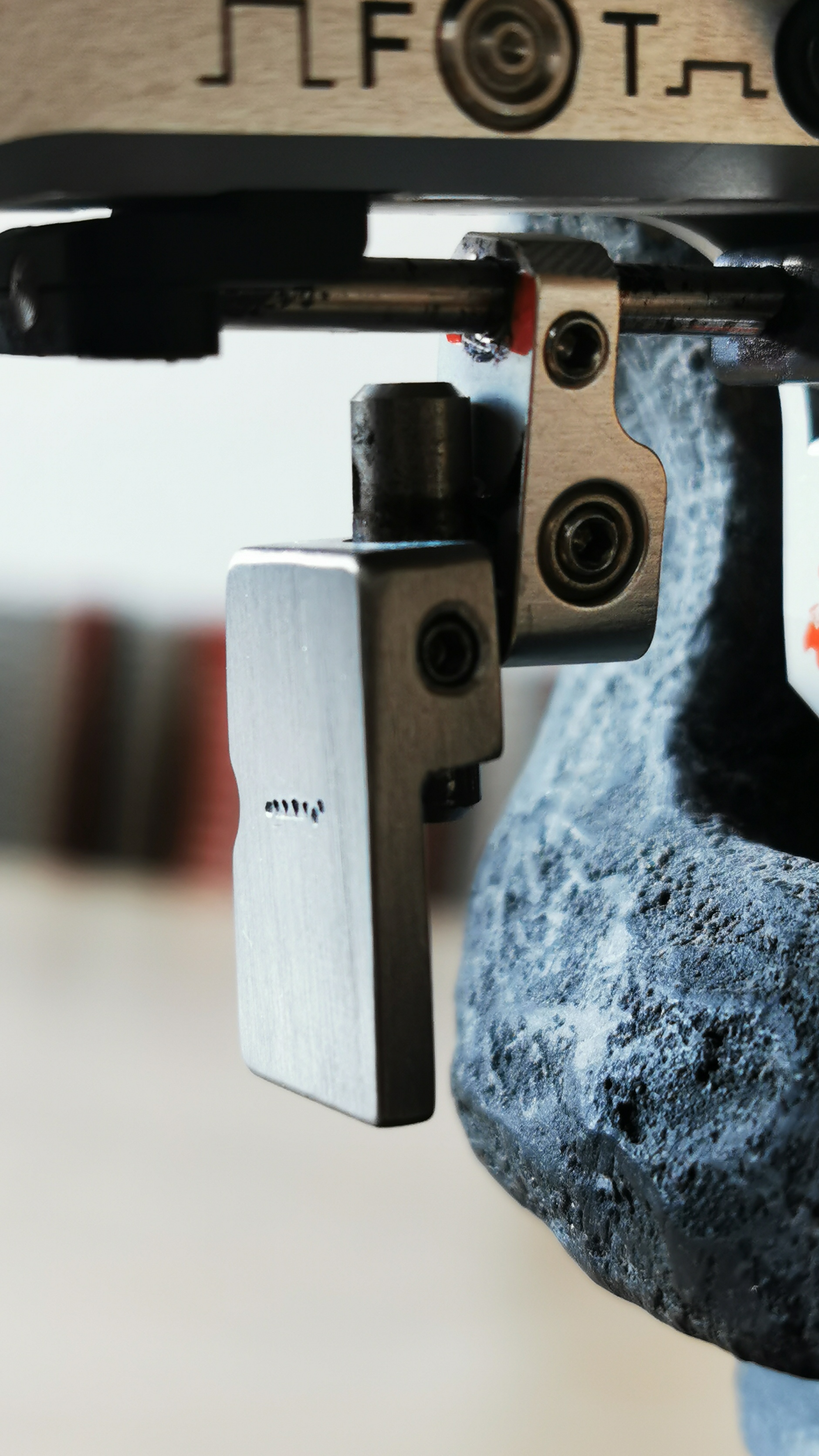

    Probleme hab ich allerdings noch mit dem Abzug, meine Zeigefinger haben von Haus aus einen Knick nach unten, und im Griff kommt der Zeigefinger dann relativ stark schräg von oben nach unten, der Originalabzug hat zwar viel Auflagefläche, lässt sich aber unzureichend auf diese Fingerlage einstellen, der später angebaute Expert Abzug lässt sich zwar gut einstellen, das gewölbte Expert Züngel hat aber eine relativ kleine Oberfläche, hier hab ich einfach oft Probleme mit der Auslösung
    deshalb hab ich jetzt mal zum Test ein grösseres flaches Züngel (12mm breit) aus Alu angefertigt, es ist gleich breit wie der Lottes Putter SE
    ich kann es aber mit meiner kleineren Metallfräsanlage nur flach und ohne Konturen und Riffelungen herstellen (da ist der Lottes Putter besser)
    durch die flache Form ist es egal in welchem Winkel der Abzugsfinger kommt und ich habe eine deutlich grössere Auflagefläche, bei ersten Tests (Trockenabzug) ist der Abzug jetzt für mich um Welten besser, ich hoffe dass sich dadurch noch einzelne Ausreisser beheben lassen
    Lg Manfred
    Griff mit ca. 2mm dicken Trennplatten bei allen Tragfingern
    selbst gefräster 12mm breiter Alu Abzug (flach)

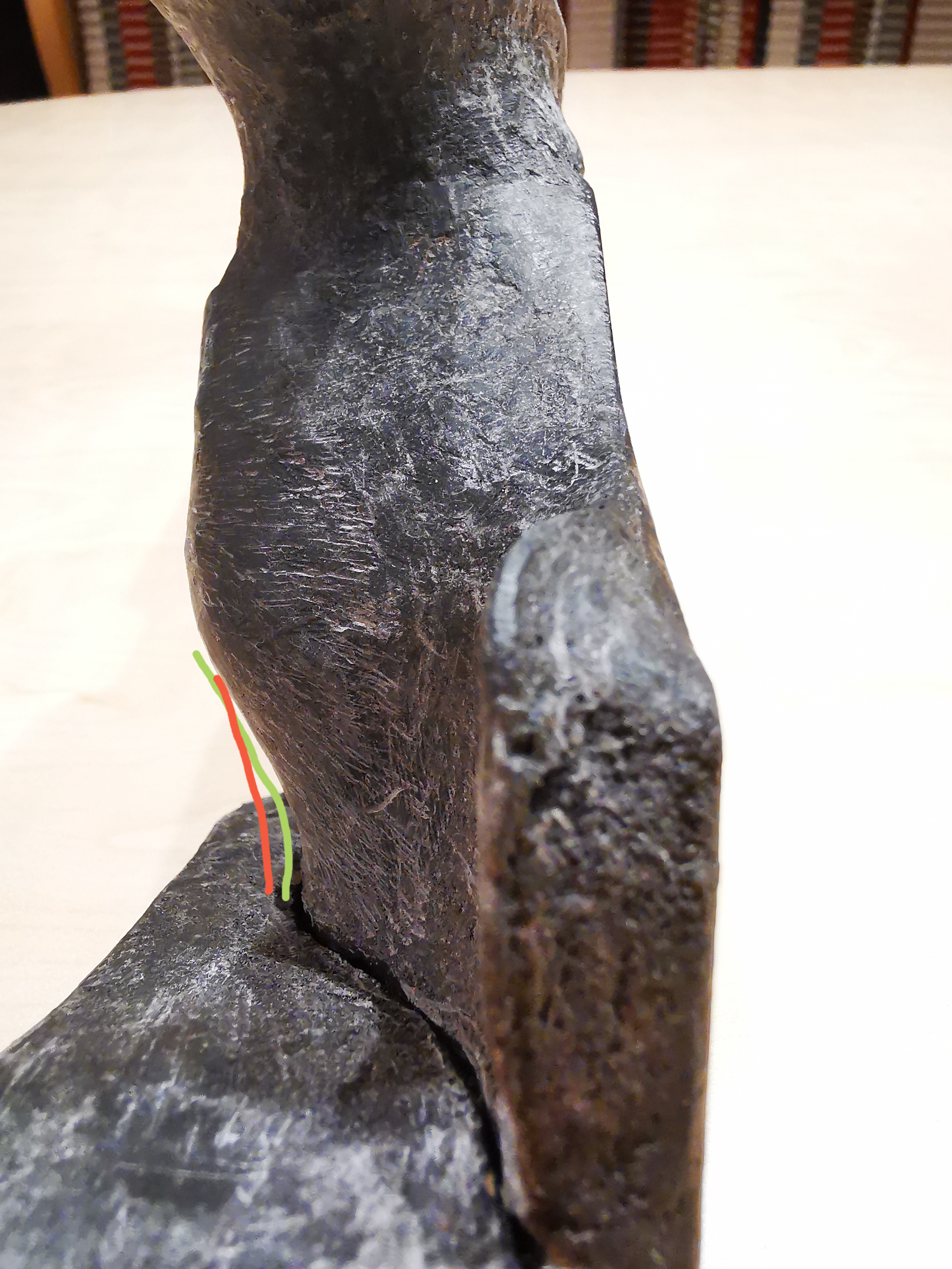

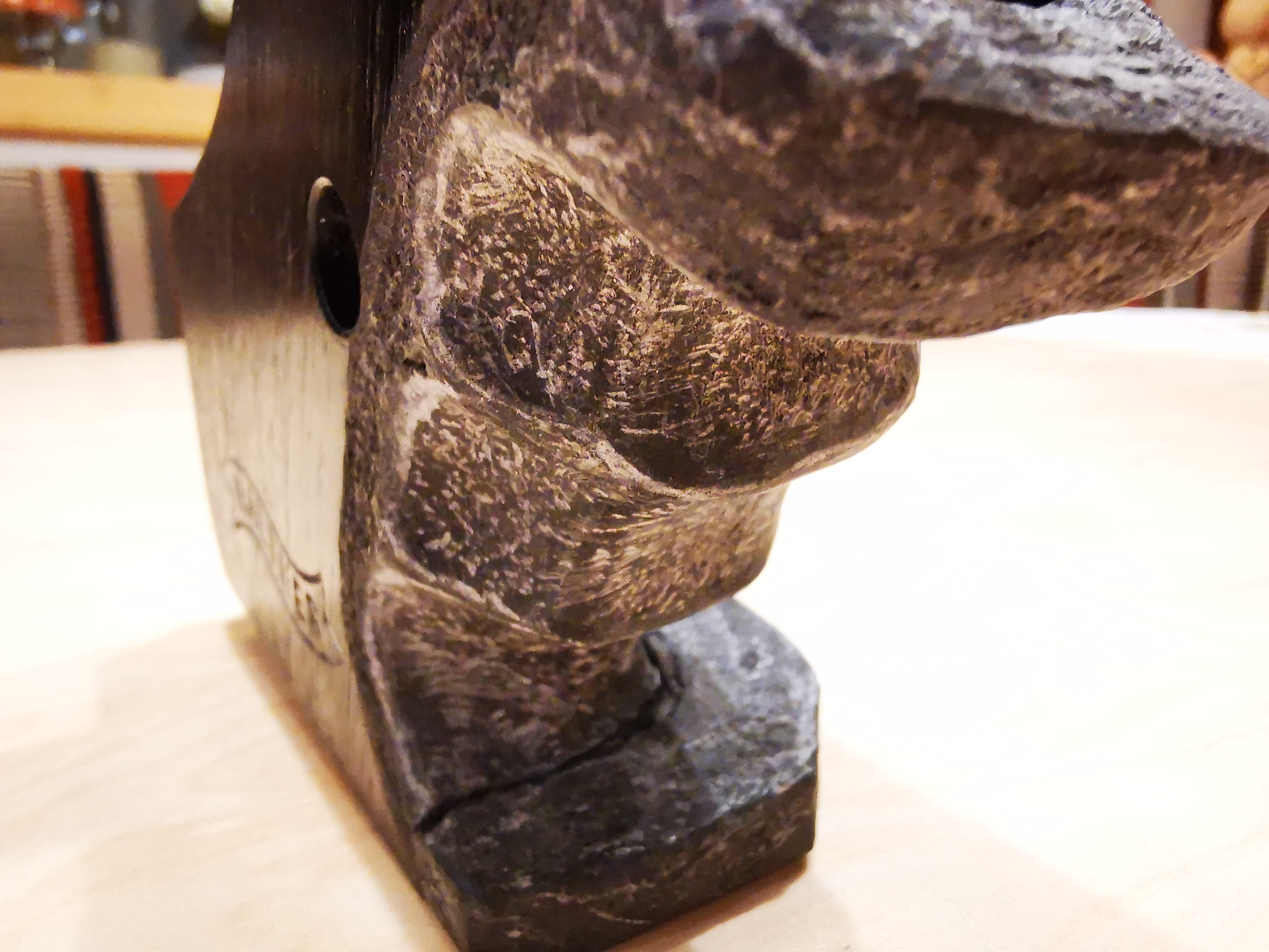

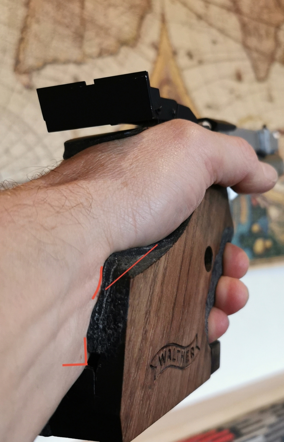

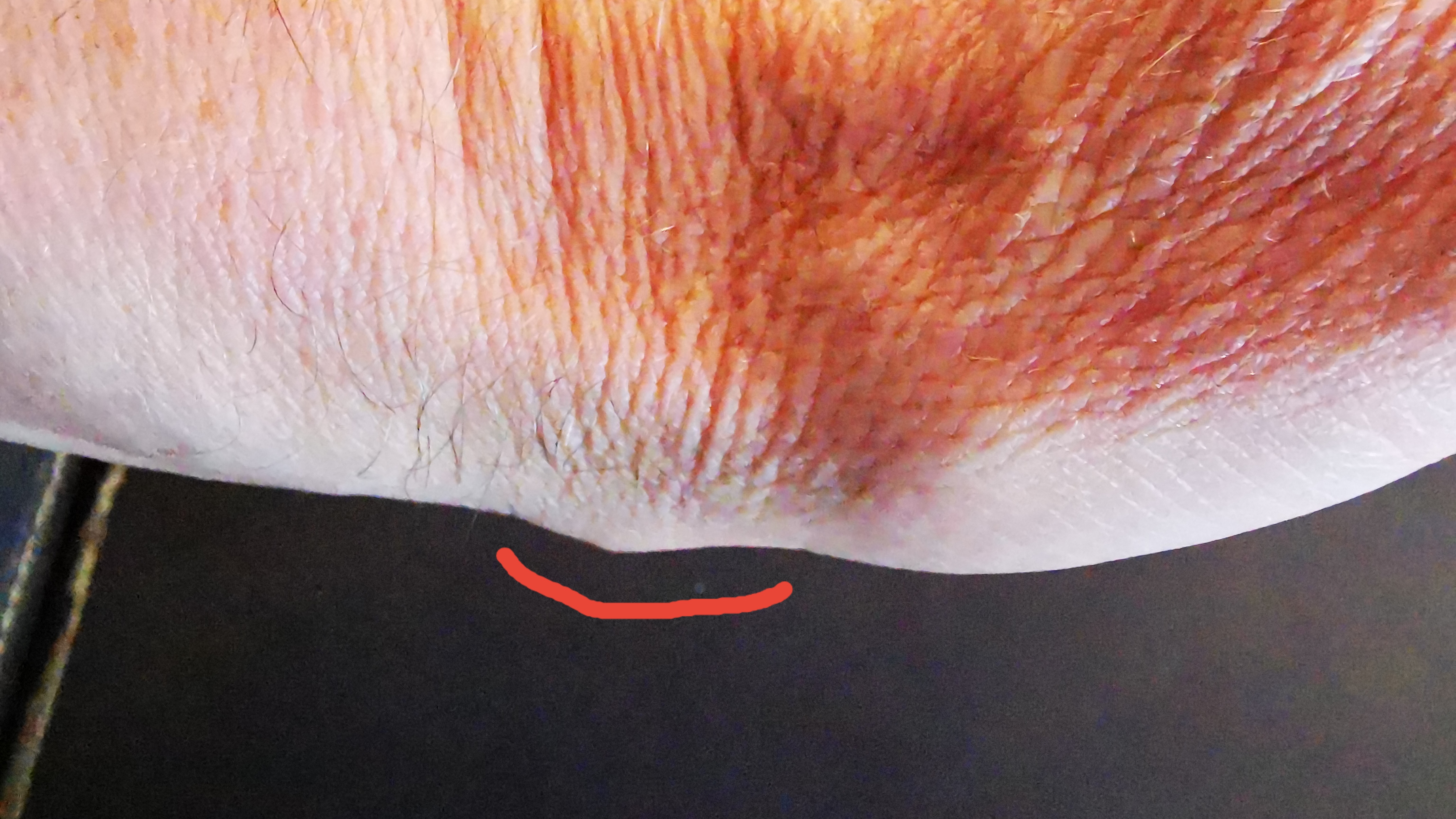

  • ich habe noch zwei Punkte beim Griff bemerkt die sich bei mir negativ ausgewirkt haben
    wenn ich den Griff im hinteren seitlichen Anschlagbereich über die Sehnen hoch ziehe, dann habe ich keinen stabilen Anschlag
    da sich durch die Bewegungen im Handgelenk beim Absetzen und wieder in den Anschlag gehen, Sehnen und Knochenteile vom Handgelenk
    in Richtung Griff heraus bewegen (hebelt dann gegen den Griff)
    besser ist es auch wenn man beim Absetzen eine geeignete Auflage für die LP hat (damit man das Gelenk weniger kippen muß)
    ein weiterer Punkt ist dass zuviel Druck in der Gabelung zwischen Daumen und Abzugsfinger die Abzugsbewegung behindert (Spannungen auf die Sehne vom Abzugsfinger) je fester man dann den Griff hält desto mehr sperrt sich die Sehne des Abzugsfingers
    LG Manfred
    seitlicher Anschlag unterhalb der Sehnen passt bei mir besser
    bei mir ungünstig, seitlicher Anschlag oberhalb der Sehnen
    Handgelenk nach unten gekippt (Anschlag)
    Wölbung bei nach oben gekippter Hand

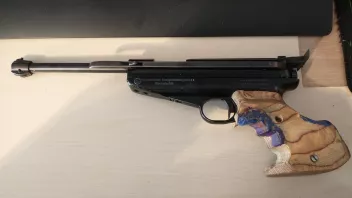

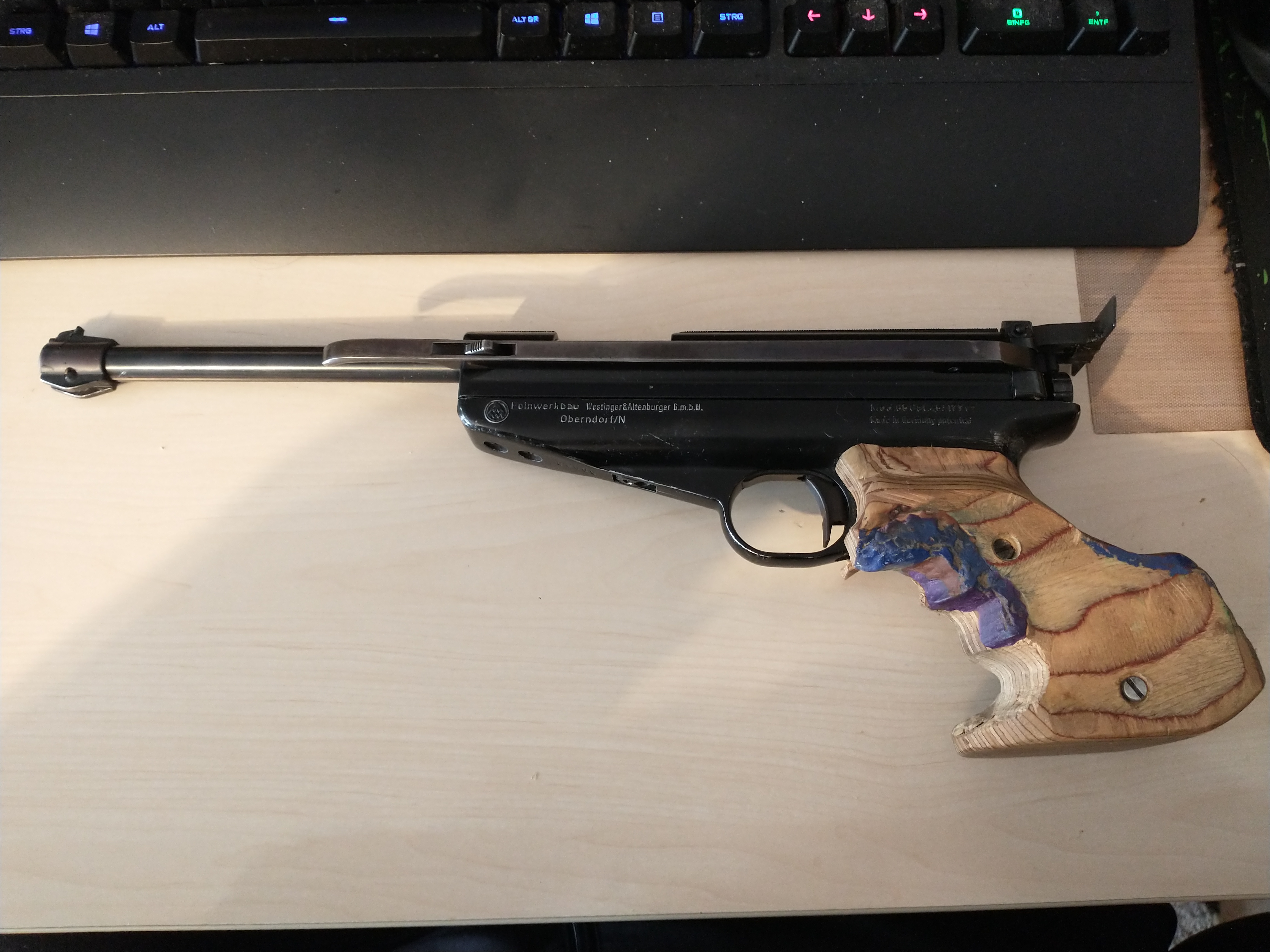

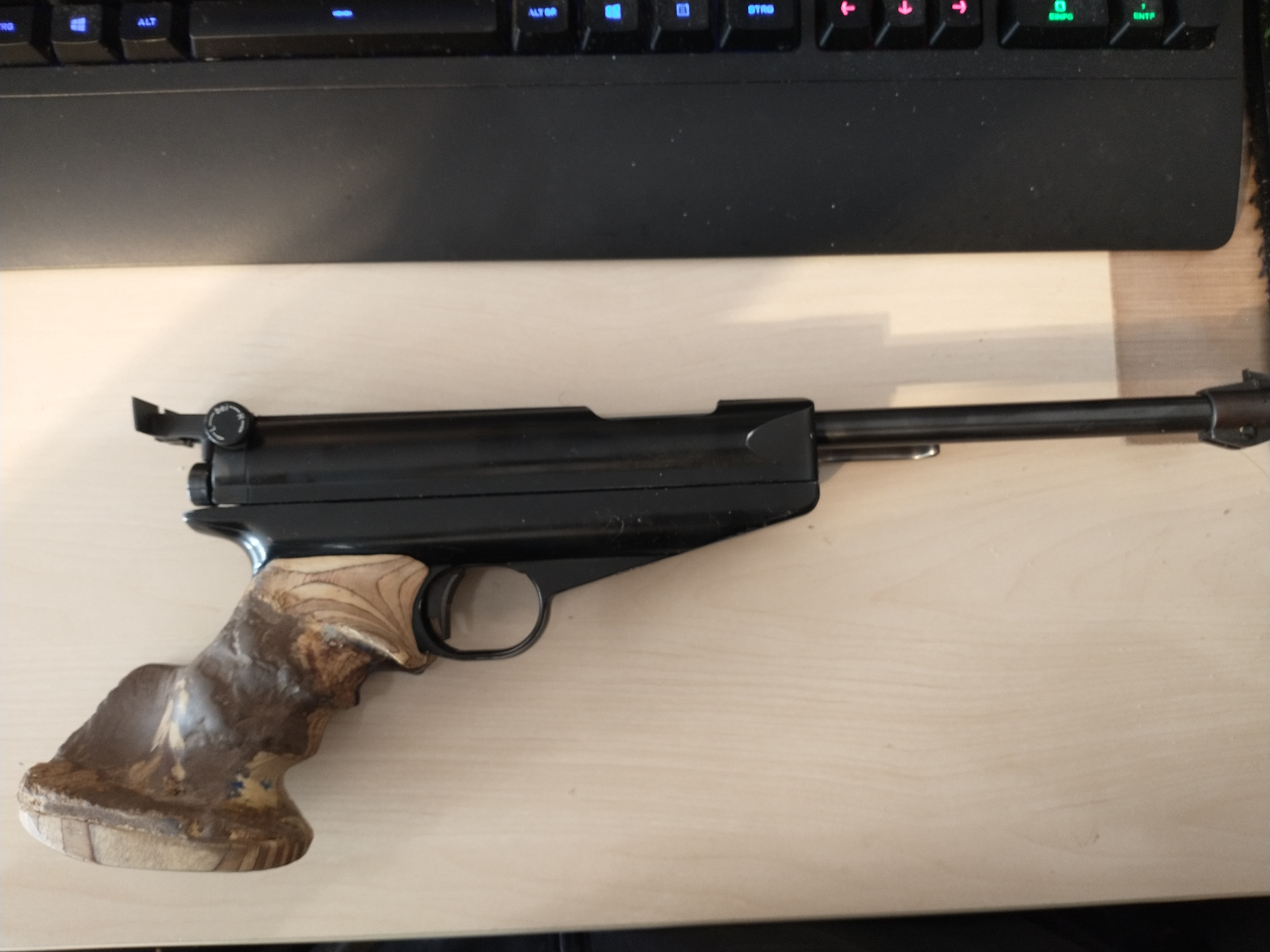

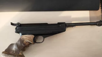

  • Mein Oldtimer, eine alte Feinwerkbau 65.
    Der Griff so vom Vorbesitzer übernommen passte ideal, besser als meine Steyr LP 50 oder die zur Auflage verwendete Hämmerli AP20 jeweils mit Original Holzgriffen.
    Vor allem die AP 20 ist recht unangenehm im Bereich des Handballens und bedarf einer Nachbearbeitung.
    Die Steyr ist akzeptabel...........
    Sieht nicht schön aus (eher furchtbar), aber habe zum Glück noch einen Originalgriff von FWB.
    Kauf war übrigens ein E Gun Reinfall, frisch überholt mit gemessenen 80 m/s :angry:
    Schießt sich nicht schlecht nur das Spannen ist halt anstrengend.
